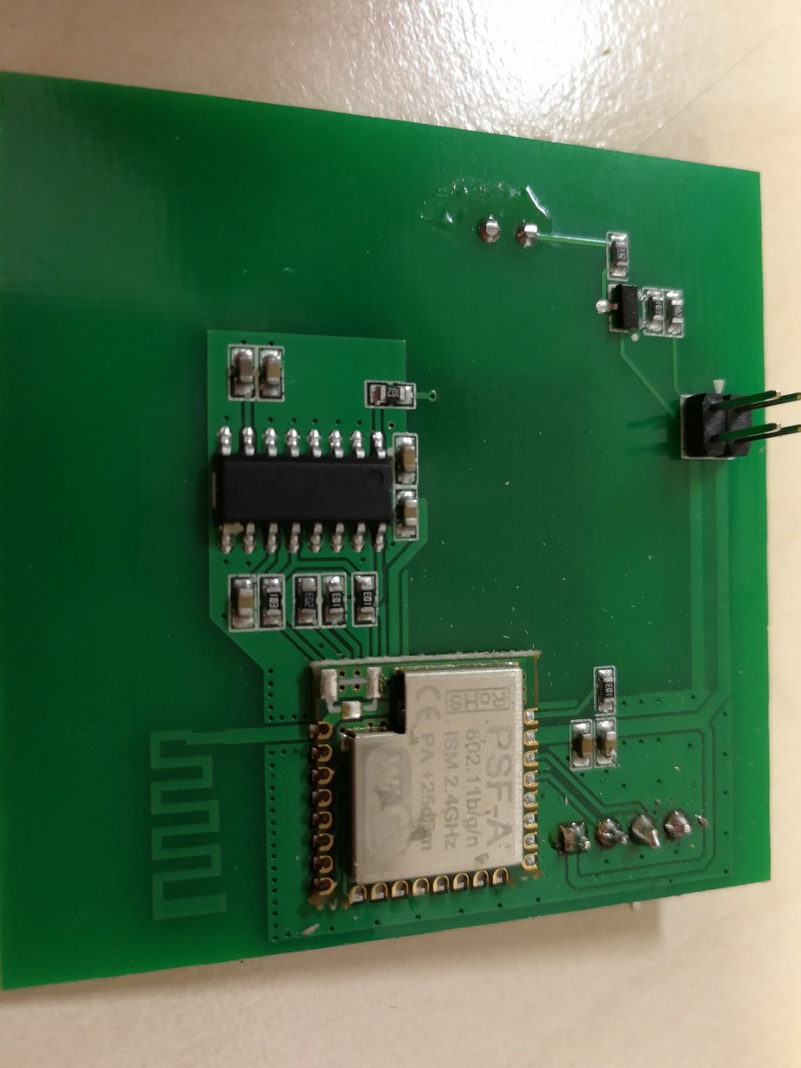

Hallo
Ich versuche gerade verzweifelt einen Sonoff Touch bzw Sonoff S20 mit
einer alternativ Firmware zu flashen, der Flashvorgang selbst
funktioniert bei allen drei (das dritte gerät ein Sonoff Basic funkt
überall genau so wie es soll)
Aber die zwei anderen, verhalten sich "komisch" das bedeutet Led und
Relais funktionieren so wie gewollt, es wird auch auf der seriellen
Debug meldungen ausgegeben. Aber alles was mit WLAN zusammenhängt
funktioniert nicht.
Es verbindet sich nicht zu dem SSID (Status 6 SSID not found), und wenn
ein AP aufgebaut werden sollte dann findet niemand diesen AP.
Daher meine Frage kann ich diese Teile total zurücksetzen irgendwie ...
den ich glaub nicht das beide Geräte defekt sind.
bin dankbar für alle Lösungshinweise ...
Gast #4949317
Nein, ich meine damit nicht die alte Firmware, sondern ob es auf dem
Teil einen Code Bereich gibt, der vom Arduino nicht überschreiben wird
(sowas wie eben der Bootloader der ja vermutlich in einem anderen
Bereich steht) - gibt es auch so einen Bereich der fürs WLAN zuständig
ist, oder wird jeglicher WLAN Code jedesmal mitcompiliert und dann
übertragen?
Das Bild zeigt den Sonoff Touch
Gast #4949336
Es gibt den "init data" Bereich, so ca 100 byte.
Flash da doch mal die Originaldaten (gibts im SDK, oder einzeln in
diversen Versionen bei Google) drüber.
