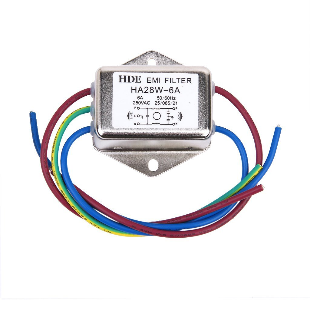

Ich kann dir jetzt nicht sagen, wo dein Problem liegen könnte (Glaskugel
defekt), aber ich hatte mal beruflich mit einem 230VAC-Stabmotor für
Rollläden zu tun. Der Stabmotor eines (in der Branche) bekannten
Herstellers (mit CE und allen üblichen Zulassungen) wurde in den
Rollläden in einem Luxus-Reisemobil verbaut. Die Steuermodule im
Reisemobil haben über CAN miteinander kommuniziert. Wenn man die
Rollläden betätigt hat (abends am Campingplatz und fest an 230VAC), dann
hat in dieser Zeit gar nichts mehr im Reisemobil funktioniert, dh. man
konnte weder Licht ein oder ausschalten noch was anderes, was über die
CAN-Knoten lief. Am Ende hat sich rausgestellt, dass der Stabmotor eine
Störspannung von Upp=300V auf die CAN-Leitung eingestreut hat(direkt auf
der CAN-Leitung gemessen). Die CAN-Knoten haben es aber überlebt. Die
Lösung war, dass man direkt an jedem Motor, so nah wie möglich, ein
Filter (s. Bild) verbaut hat, und da war der Spuk vorbei.
