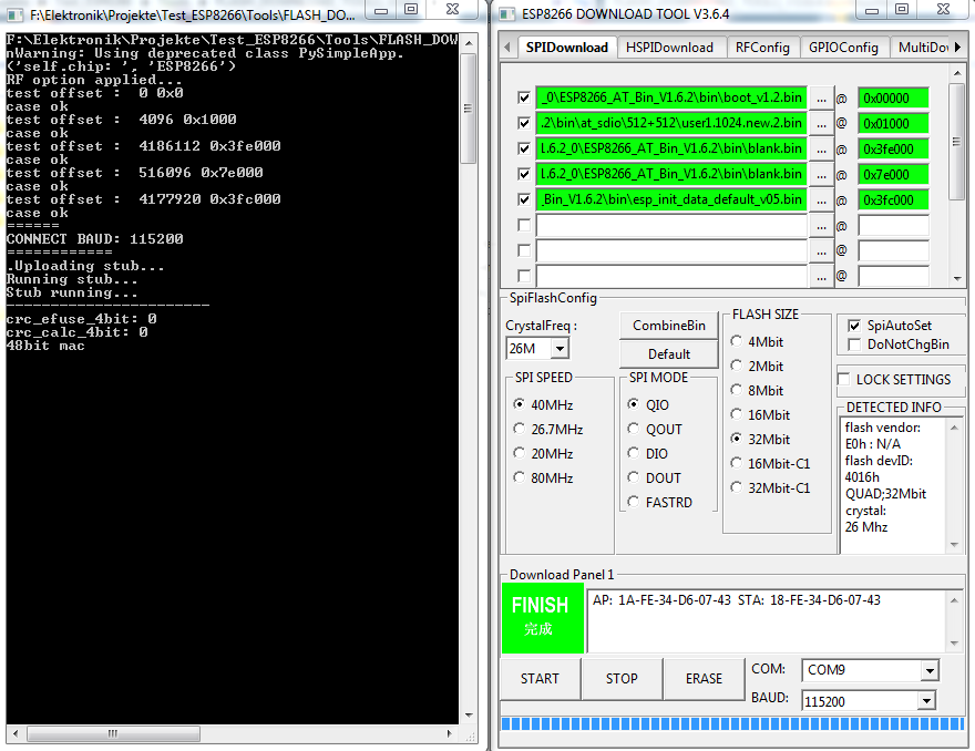

Erst nach einigem Suchen im Netz bin fündig geworden. Der FLASH-Vorgang
klappte nach einigen Versuchen dann anscheinend problemlos (s. Bild).
Nur: das Modul spuckt seitdem beim Booten einige sinnvolle Meldungen und
viele unlesbare Zeichen aus - das war's.
Hier noch ein Auszug aus der README.md Datei der Firmware-Datei:
### Flash size 32Mbit: 512KB+512KB
    boot_v1.2+.bin              0x00000
    user1.1024.new.2.bin        0x01000
    esp_init_data_default.bin   0x3fc000 (optional)
    blank.bin                   0x7e000 & 0x3fe000
Und hier noch ein Zeilen der Meldungen beim Booten:

 Die Frage an euch lautet:
Kann es sein, das die Module von AI-Thinker nicht mit der
Original-Firmware von Espressif arbeiten - oder seh ich vor lauter Wald
'den' Baum nicht mehr ?
Danke für eure Tipps.

Gast #5536091
Hallo stefanus,
ich habe auf schnelle einfach mal deine Firmware mit dem Espressif Flash
Loader programmiert und siehe da:
AT+GMR
AT version:1.1.0.0(May 11 2016 18:09:56)
SDK version:1.5.4(baaeaebb)
compile time:May 20 2016 15:06:44
OK
"Es" lebt wieder ! Morgen gehts weiter ...
Nochmals Danke !
