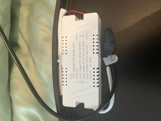

Hallo Leute,
Um eine LED-Lampe smart zu machen und sie in mein Smart Home zu
integrieren. Plane ich die Funksignale der RF-Fernbedienung zu
emulieren.
Dazu will ich einen NodeMCU V3 Arduino ESP8266 nutzen.
Zu meiner Frage: Wie stelle ich am besten die Stromversorgung für den
ESP (5V) her. Auf ein zusätzliches Kabel (von einem Steckernetzteil)
würde ich gerne verzichten und dafür das bereits vorhandene Lampenkabel
(230V) nutzen.
Könnt ihr mir ein Netzteil empfehlen, welches von 230V auf 5V wandelt
und am besten bereits mit Gehäuse geliefert wird. Ich würde den ESP auch
über den Micro USB-Port betreiben, aber ich habe kein Netzteil gefunden,
das ein USB-Ausgang hat, aber keinen Steckeranschluss, sondern ein
Gerätekabel.

Interessante Idee. Bekomme ich denn an irgendwie das RF Modul an den ESP
aus dem Sonoff Basic dran? Wobei ich noch nicht weiß, welches Modul ich
dazu brauche. Siehe meine Frage hier:
Beitrag "LED Dimmer Controller steuern / RF Fernbedienung emulieren"

Bin mir sehr sicher, dass es keine IR-Fernbedienung ist. Hatte das ganze
Equipment für das auslesen der IR-Codes schon aufgebaut und dann
gewundert, warum nichts ankommt. Test-Aufbau war korrekt - mit ner
anderen IR-Fernbedienung geht's und auf der Smartphone Kamera sieht man
auch kein IR Signal von der LED-Fernbedienung.
Ich gehe mal davon aus, dass es sich um 2,4 GHz handelt. Hat ähnliche
Fernbedienungen bei Amazon gesehen. Sicher bin ich mir aber nicht.
Ich teste gerade 433 MHz. Dafür habe ich aus einem anderen Projekt noch
einen Empfänger rumfliegen. Aber ich weiß auch nicht, wie der Code zum
Auslesen dafür aussieht.
Ich habe mal einen Sonoff Basic bestellt. Das scheint mir wirklich keine
schlechte Variante für die Stromversorgung zu sein. Fehlt nur noch die
Emulation für die Fernbedienung.
