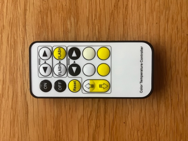

Ich könnte natürlich die einzig verfügbare Fernbedienung öffnen. Diese
ist allerdings verklebt. Würde etwas schief gehen, stände ich ganz ohne
Steuerung für den Controller da.

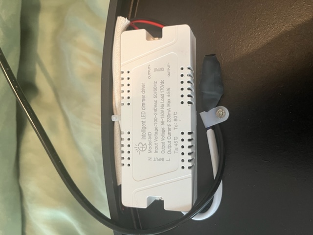

Busmaster schrieb:
> Was spricht gegen diesen? Kannst du auch einfach mit esphome
> flashen.
https://www.amazon.de/RGB-Kontroller-gesteuert-Fernbedienung-Controller/dp/B075KKCS5L/ref=mp_s_a_1_4?crid=1TCV6ATRWL6T6&keywords=rgb+controller+wlan&qid=1663936321&sprefix=rgb+controller+wlan%2Caps%2C146&sr=8-4
Das wäre natürlich die schönste Lösung . Ich kenne mich mit LED
Elektronik nicht so gut aus. Kann ich den einfach so durch meinen
ersetzen? Ohne die LED Streifen genau zu kennen? Das einzige was ich an
Informationen über den alten Controller hab, findet sich auf dem Gehäuse
(siehe Foto oben).

von André I. (and_re)
STK500-Besitzer schrieb:
> André I. schrieb:
>> eine LED Leuchte
> Welche? Gibt es dazu mehr Informationen?
Es handelt sich um diese Lampe:
https://www.reviveconcepts.de/products/der-mond
Leider gibt es keinerlei weitere Informationen (Bedienungsanleitung oder
ähnliches). Es gibt nur die eine mitgelieferte Fernbedienung und die
Werte auf der Rückseite des Controllers.
Der Verkäufer hat mir auch noch nicht geantwortet bezüglich einer Ersatz
Fernbedienung. Ich habe ihn heute nochmal angeschrieben.
Für wie aufwändig haltet ihr es, den LED Controller Driver komplett zu
ersetzen?

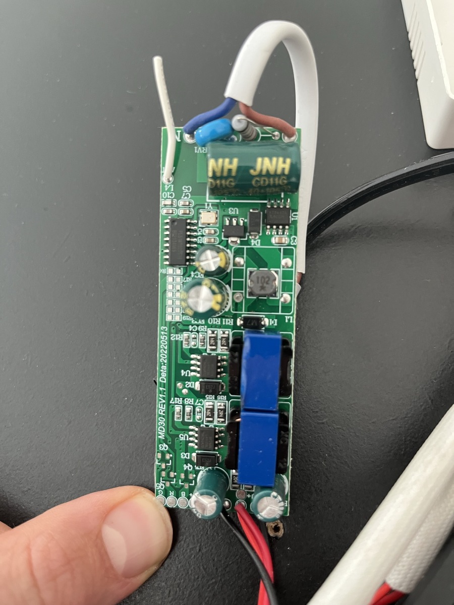

Ich habe den LED Controller heute mal geöffnet. Leider bringt mich das
PCB auch nicht wirklich weiter.
von Georg M. (g_m)
Was steht auf dem Receiver-IC und auf dem Quarz?
von Wolfgang (Gast)
André I. schrieb:
> Leider bringt mich das PCB auch nicht wirklich weiter.
Mich auch nicht. Versuch doch einmal ein Photo zu machen, wo man die
Beschriftung der ICs lesen kann.
Wolfgang schrieb:
Ein Foto konnte ich auf Grund der kleinen Schrift nicht scharf bekommen.
Aber ich habe die Daten mal abgeschrieben (siehe Nummern auf dem
angehangenen Bild).
1)
PL51WT020-SO16
B02134N69
2) 7533 1
3) ES2J
4)
FT8440A
1L6CDH
5) 12000 MHz
6)
BP2956
LA9GEBL
HCN047D
7) M7
8) ES2J
9)
BP2956
LA9GEBL
HCN047D
10) ES2J
Der PL51WT020-SO16 IC enthält wohl einen 2.4G RF (PL1166A)
Damit dürfte zumindest feststehen, was ich schon anfangs vermutet habe.
Die Fernbedienung funkt über 2,4 GHz. Ich glaube ohne zusätzliche
Fernbedienung komme ich hier nicht weiter. Ich habe auch keine
Möglichkeit die Fernbedienung zu öffnen, ohne sie zu zerstören.
Meint ihr, ich könnte den ganzen LED Treiber austauschen?
