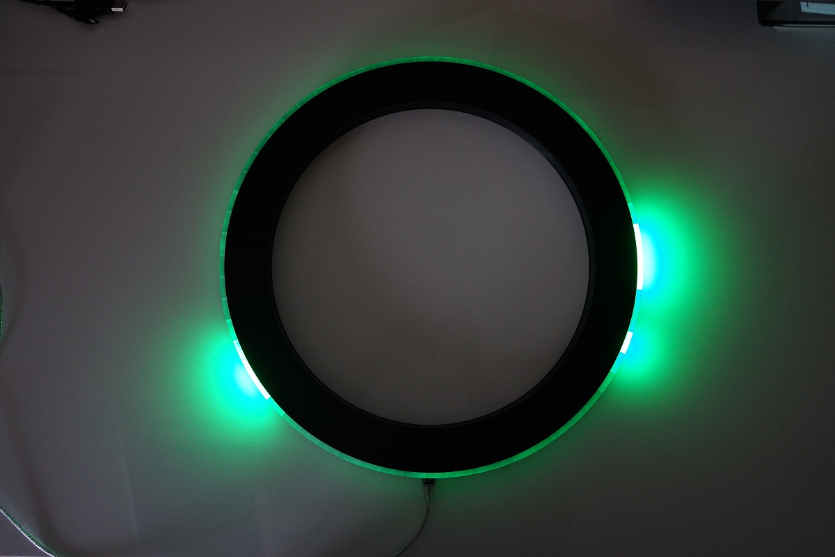

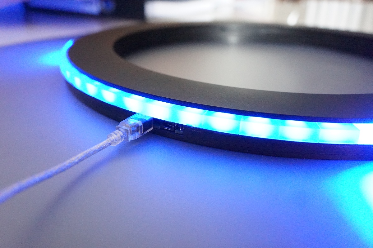

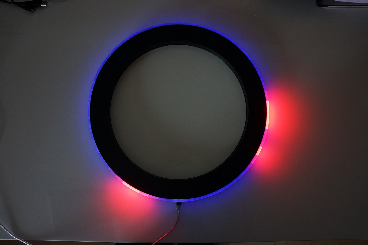

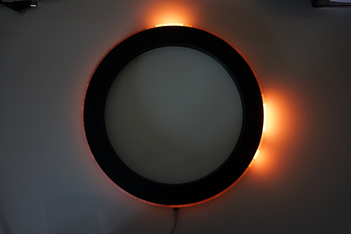

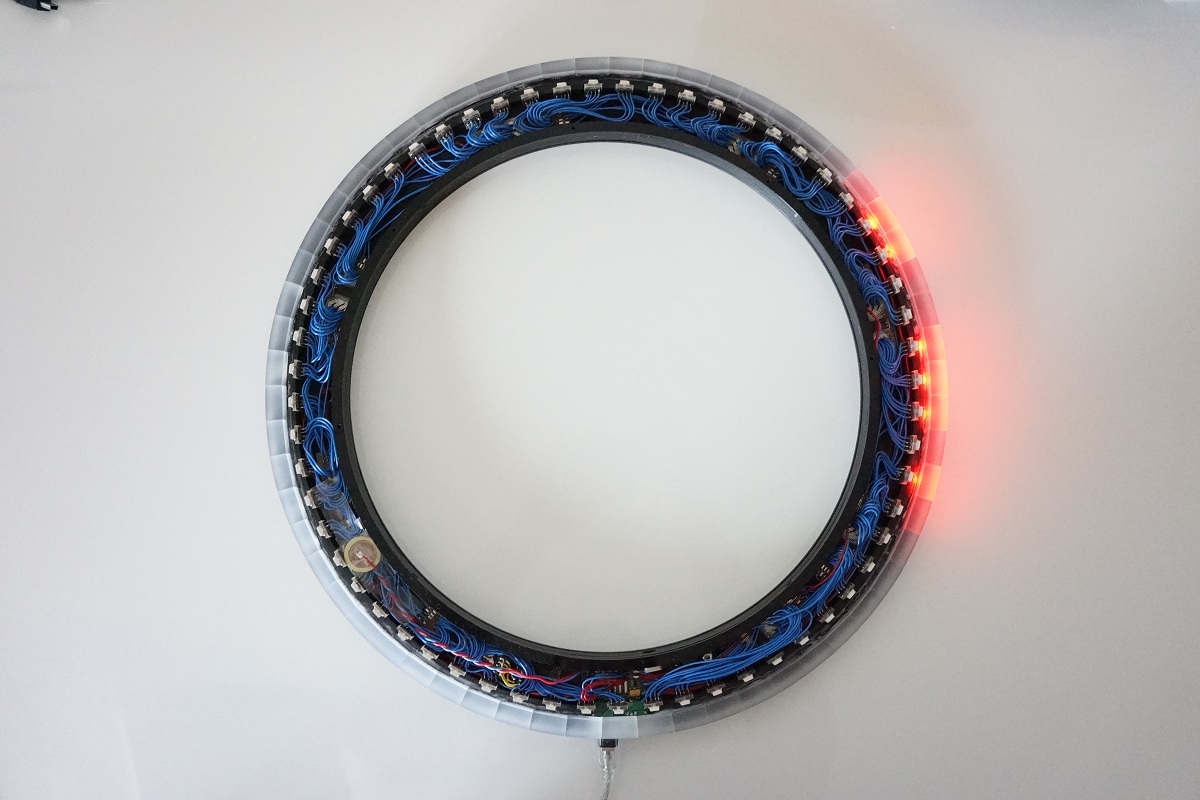

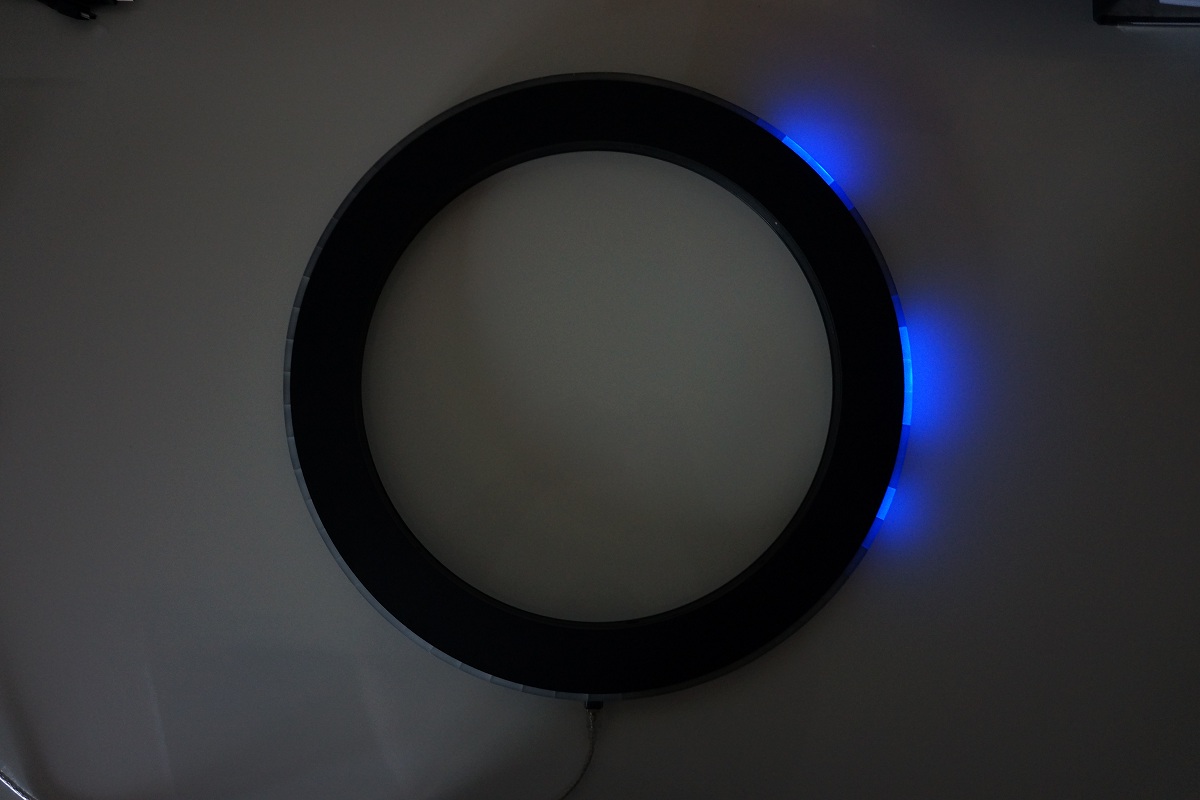

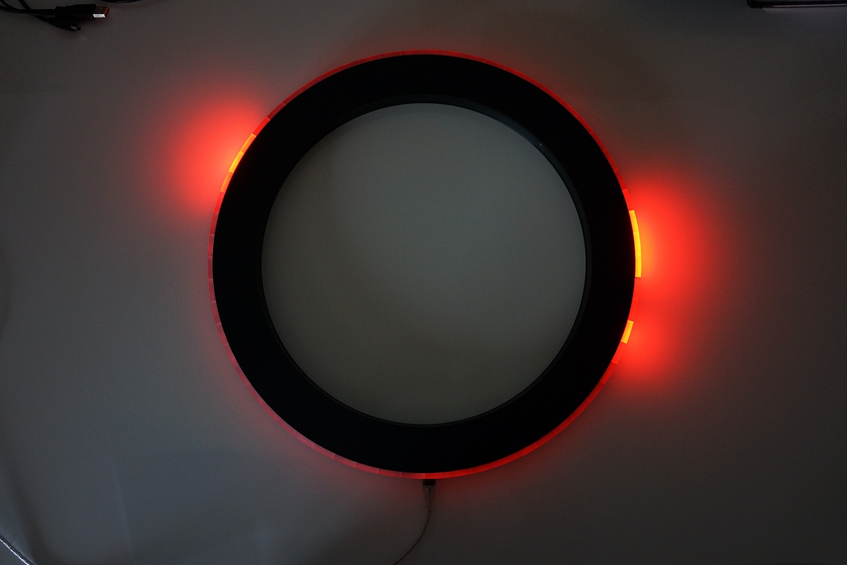

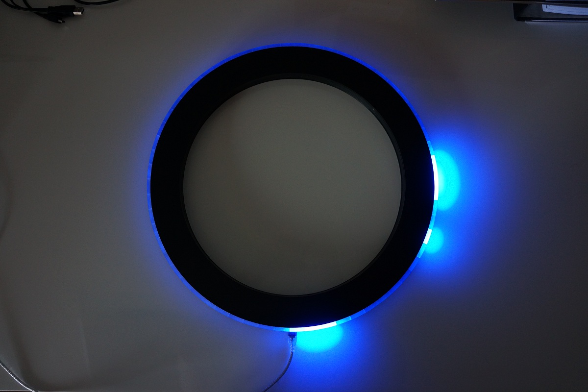

wollte euch nur mal meine Uhr vorstellen.
Prinzipiell ist sie wie die Equinox Clock von Braam knaapen, nur kleiner
(370mm im Durchmesser).
Die Farben lassen sich individiuell für Sekunden, Stunden, Minuten und
die "Aus-Blöcke" Stufenlos von 0-100% einstellen.
Dafür wird ein kleines Konfigprogramm, welches über die USB
Schnittstelle via HID Protokoll mit der Uhr kommuniziert verwendet.
Die Farben lassen sich Live einstellen, sodass man gleich das Ergebniss
sieht.
Ein DCF Modul wurde nicht verwendet, aber der eingesetzte
Mikrocontroller besitzt die Möglichkeit eines "Abgleichs" des
Uhrenquarzes, somit erübrigt sich das nach der Kalibrierung.
Ein Stufenloser übergang von der einen Sekunde auf die andere ist
ebenfalls realisiert (100 Stufen pro Sekunde).
Das Gehäuse ist aus Schwarzem Plexiglas, welche bis auf Deckel und Boden
aus Viertelkreise gefräst ist. Die Reflexionsblöcke sind aus satiniertem
Plexiglas und wurden ebenfalls gefräst.
Die Uhr besitzt zudem noch einen Absolutdrucksensor sowie einen
Feuchtesensor, sodass sie als "kleine" Wetterstation nutzbar wäre.
Allerdings nur bedingt, je nach Farbwahl einsetzbar.
Die Leds sind schliesslich Wärmequellen was diesen Einsatz eher sinnfrei
macht.
Das war aber ohnehin nie das primäre Ziel.
Sehr schön, gerade was die Mechanik angeht.
Ich selbst bastele gerade an einem ähnlichen Projekt:
  Beitrag "Equinox-Uhr mit 60 ATtinys"
Allerdings habe ich durch die biegsamen Streifenplatinen Deinen
Drahtverhau nicht, so dass bei mir der Ring nur fingerdick wird bzw.
werden soll. Da ich eher an der Elektronik und am Programmieren Spaß
habe, fehlen mir die Mittel/Werkzeuge, um das Gehäuse für den Ring zu
bauen.
Vielleicht kannst Du mir da die richtigen Tipps geben:
Hast Du die "Reflexionsblöcke" selbst hergestellt oder sie herstellen
lassen? Womit hast Du das schwarze Plexiglas bearbeitet?
Viele Grüße,
Frank
