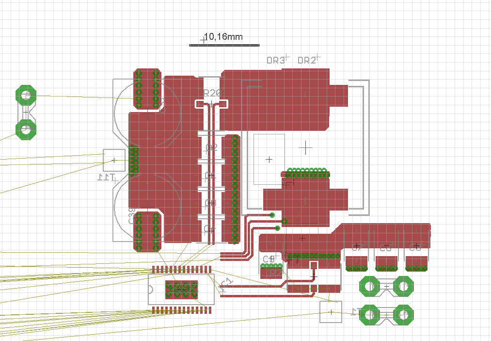

SNT-Layout_100W
OP #6734114
In dem Artikel von Lothar Miller steht sinngemaess, keinerlei
Leiterbahnen, genaugenommen garnichts unter der Induktivitaet
anzuordnen, wegen induzierten irgendwas. Nun gut.
In meinem Layout ist der groesste Stoerer (der Schalt-GAN-FET) genau
unter der Spule. Kann das gut gehen?
Beispiele liefere ich ggfls. morgen. Muss frueh aufstehen, nun ab in die
Heya.
Gruesse Gert

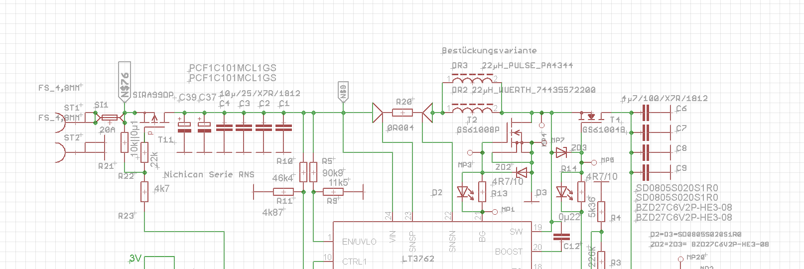

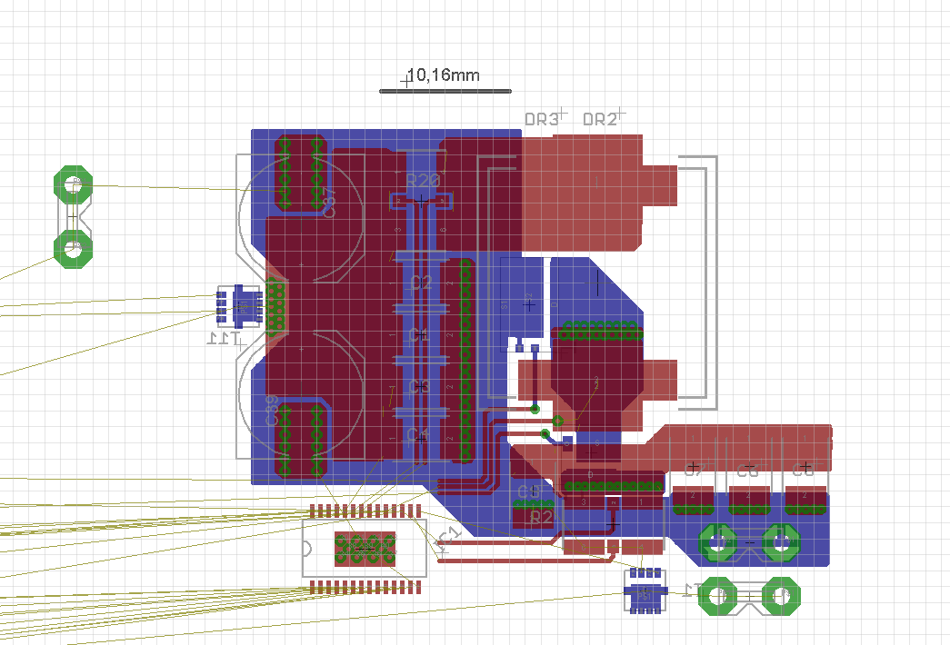

OP #6735074
Hallo, vielen Dank fuer eure Rueckmeldungen.
Ich werd Euch mal mein Konstrukt zeigen ...
Die Induktivtaet muss genauso wie die Kondensatoren selber sehen, wie
sie ihre Waerme wegbekommt. Immerhin liegen sie im Luftstrom. Die
Transistoren auf der Rueckseite werden aktiv gekuehlt.
Primaer sind vier heftige LiFePO4-Akkus vorgesehen, sekundaer sollen
knapp
100W rauskommen ...
Nun schlagt zu ...
Wer eine Diskussion zu D2 und D3 anfaengt, hat schon verloren. Das sind
lediglich Platzhalter.
Gruesse Gert
