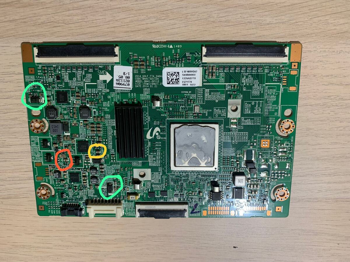

Hallo ich will einige Platinen prüfen und hätte dazu Fragen:
Beispiel: Samsung T Con Board mit durchgebrannter Sicherung. Die
Sicherung habe ich getauscht und dann untersucht wo der Kurzschluss
herkam.
Mir ist aufgefallen, dass ein Kondensator an beiden Enden Durchgang zu
Ground hatte (Kurzschluss?)
Alle anderen Kondensatoren haben Durchgang zu ground auf einer Seite und
auf der anderen Seite nicht, bis auf zwei Kondensatoren mit überhaupt
gar keinen Durchgang (rot)
Zwei Dioden auf dem Board haben in beide Richtungen Durchgang mit 1.1V
und 0.12V
Wie ist das jetzt zu verstehen?
Sind die Dioden und oder Kondensatoren  kaputt oder kann man das
wirklich nur im ausgebauten Zustand messen?

Wenn du verbaute Kondensatoren mißt, mißt du einen Riesenhaufen Bauteile
parallel, und zwar nicht nur Kondensatoren. Wenn du einen
Spannungsregler-IC mit P-Kanal-FET dabei hast, wäre es kein Wunder wenn
du einen Kurzschluß mißt, obwohl du aber eigentlich gar keinen
Kurzschluß hast.
Und hängt bei der Diode noch eine Induktivität parallel? Auch da wäre es
kein Wunder daß du Durchgang auf beiden Seiten hast.

Und hast Du auch mal in der Gegenrichtung gemessen? Wenn das ein
Glättkondensator einer Versorgungsspannung ist, kann es sein, daß Dein
Messgerät als Spannungsquelle für die gemessene Schaltung fungiert, die
sehr niederohmig ist.
Auch wenn die Messung in der Gegenrichtung das gleiche Ergebnis hat,
heißt das mitnichten, daß der Kondensator den Kurzschluss bildet, denn
das kann auch irgendein beliebiges anderes Bauteil tun, das mit dem
Kondensator parallelgeschaltet ist. Eine durchlegierte
Überspannungsschutzdiode zum Beispiel.

Ground muss nicht gleich Erdung sein und das Kupfer um eine Schrauber
muss keine elektrische verbindung aufweisen. Oder was du für einen
Kondensator hälst kann was anderes sein (varraktor, ESD-Schutz)

Ok das Ganze scheint wohl kniffliger zu sein als ich dachte.
Wie geht man denn am besten vor, um die Ursache der kaputten Sicherung
zu finden?
Einfach Sicherung ersetzten wird wohl nicht lange halten

Sicherung brücken und Spannung an netzteil mit Strombegrenzung
hochfahren.
Mit scope schauen wann die Regler der einzelenen DCDCwandler
zugeschaltet werden. Dann die Rail mit dem kurzschluss durch zeitlichen
zusammenfall identifizieren.
Oder wenn das Board unter strombegrenzung läuft mit dem Finger nach
heissen Bauteilen suchen.

Du misst ohne (Schalt)Plan die Bauteile im eingebauten Zustand, daher
sind die Bauteile vom Drumherum beeinflusst.
Aus einem Schaltplan könnte man ersehen, wann umgebende Teile die
Messung stören. Notfalls wird das Bauteile ausgelötet um es ungestört
messen zu können.
Einfacher ist aber oft die Schaltungsfunktion mit einem Oszilloskop
sichtbar zu machen, da sieht man ggf. auch Probleme die mit schlichtem
Durchmessen nicht zu finden sind.
Fur all das braucht man Erfahrung.

Es ist nicht verkehrt, auch etwas über den Fehlereintritt zu wissen.
Versorgt die Platine z.B. noch externe Baugruppen? Ist es möglich daß
der Fehler von extern kam?
Der Hinweis, die Platine erstmal mit Strombegrenzung anzufahren, ist
jedenfalls gut, das solltest du machen.
