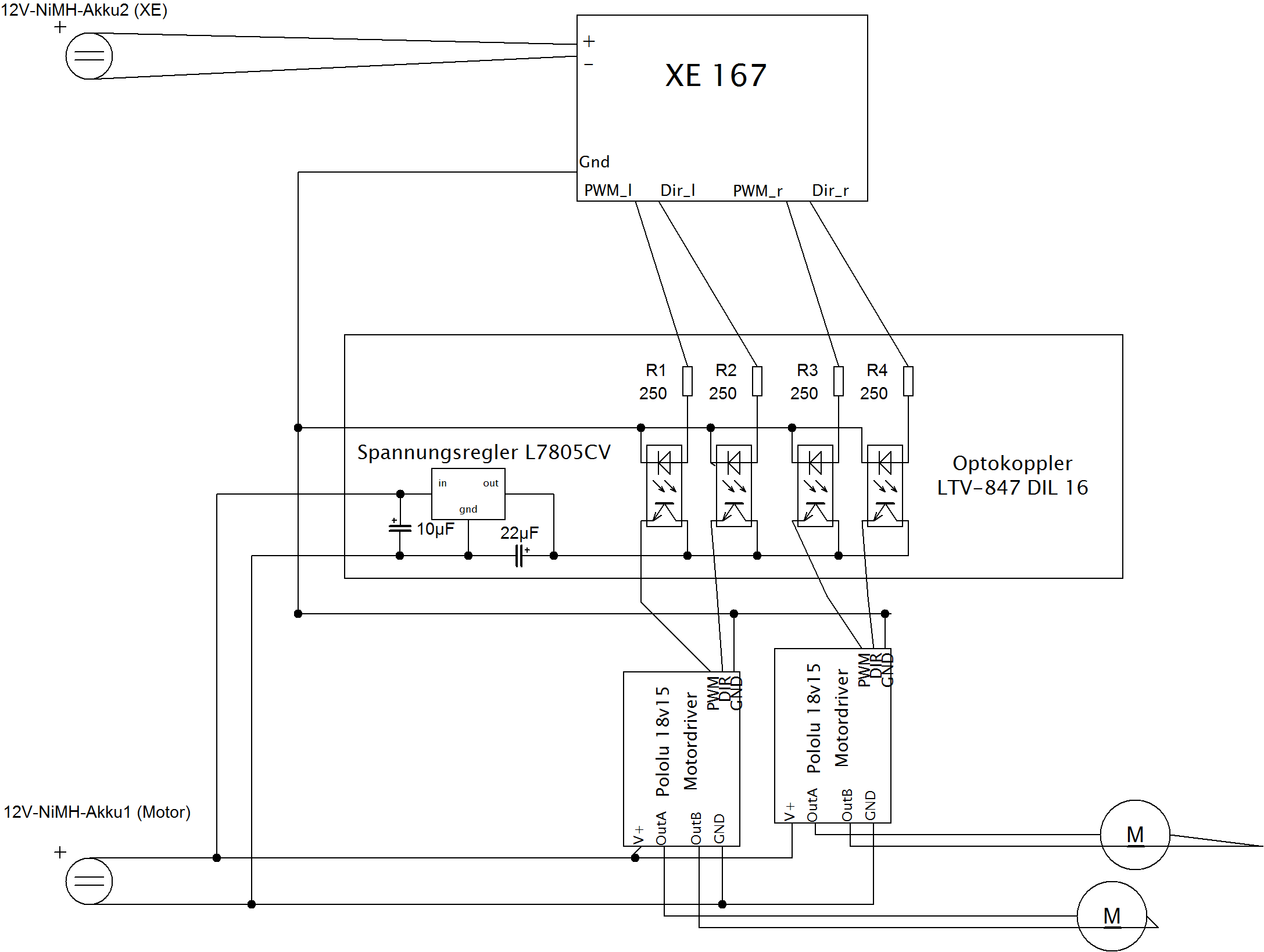

Verehrte Fachkundige,
bisher als reiner Softwerker unterwegs, ist es unter anderem meine
Aufgabe, 2 Elektro-Bürsten-Motoren der Sorte MFA Como Drills 919D mit
einem Mikrocontroller-Board XE167 über PWM anzusteuern.
Die Motortreiber sind je ein Pololu 18v15 (
http://www.pololu.com/catalog/product/755 ).
Beim ersten Ansatz waren die Batteriemassen verbunden, da sonst die
Motortreiber nicht durchschalteten. Leider resultierte dies in
heftigsten Spannungsschwankungen bei den XE-High-Pegeln von bis zu -1,7
Volt - also statt stabilen 5V warens dann Drops auf 3,3V in der Frequenz
des PWM-Signals. Damit waren dann jegliche Messwerte eines
Analog-Gyro-Sensors wertlos.
Ein freundlicher E-Technik-Student hat mir (mangels Zeit in großer Eile)
eine Schaltung mit einem Optokoppler skizziert, die ich hoffentlich
korrekt in den angehängten Schaltplan übertragen habe.
Ich wäre SEHR dankbar, wenn sich jemand mit Ahnung davon das mal ansehen
könnte, ob es so funktionieren kann und ggf. Korrektur-Vorschläge machen
würde - bevor ich morgen alles kaufe und verlöte.
Weiterhin: welche PWM-Frequenz ist über den Optokoppler möglich und
welche sollte ich wählen - was spricht für/gegen eine hohe bzw. eine
niegrige Frequenz?
Vielen Dank im Voraus für jeden Tipp!
Grüße
Max Jung

Die LTV847 sind relativ langsam,das Datenblatt redet im schlimmsten Fall
von 18 uSec Response Zeit. Damit begrenzt sich die maximale
Schaltfrequenz auf ca. 50 kHz, mit sehr verschliffenen Flanken. Recht
schnelle Koppler sind z.B. HCPL3180 (single) oder z.B. der
HCPL2631(dual). Diese sind bis zu 10Mb/sec spezifiziert, d.h. mit einer
Response Zeit von ca. 0,1 uSec deutlich besser geeignet. Der 6N135
(single) ist eine preiswertere Alternative.
Für die Richtungs OK ist das natürlich nicht wichtig.

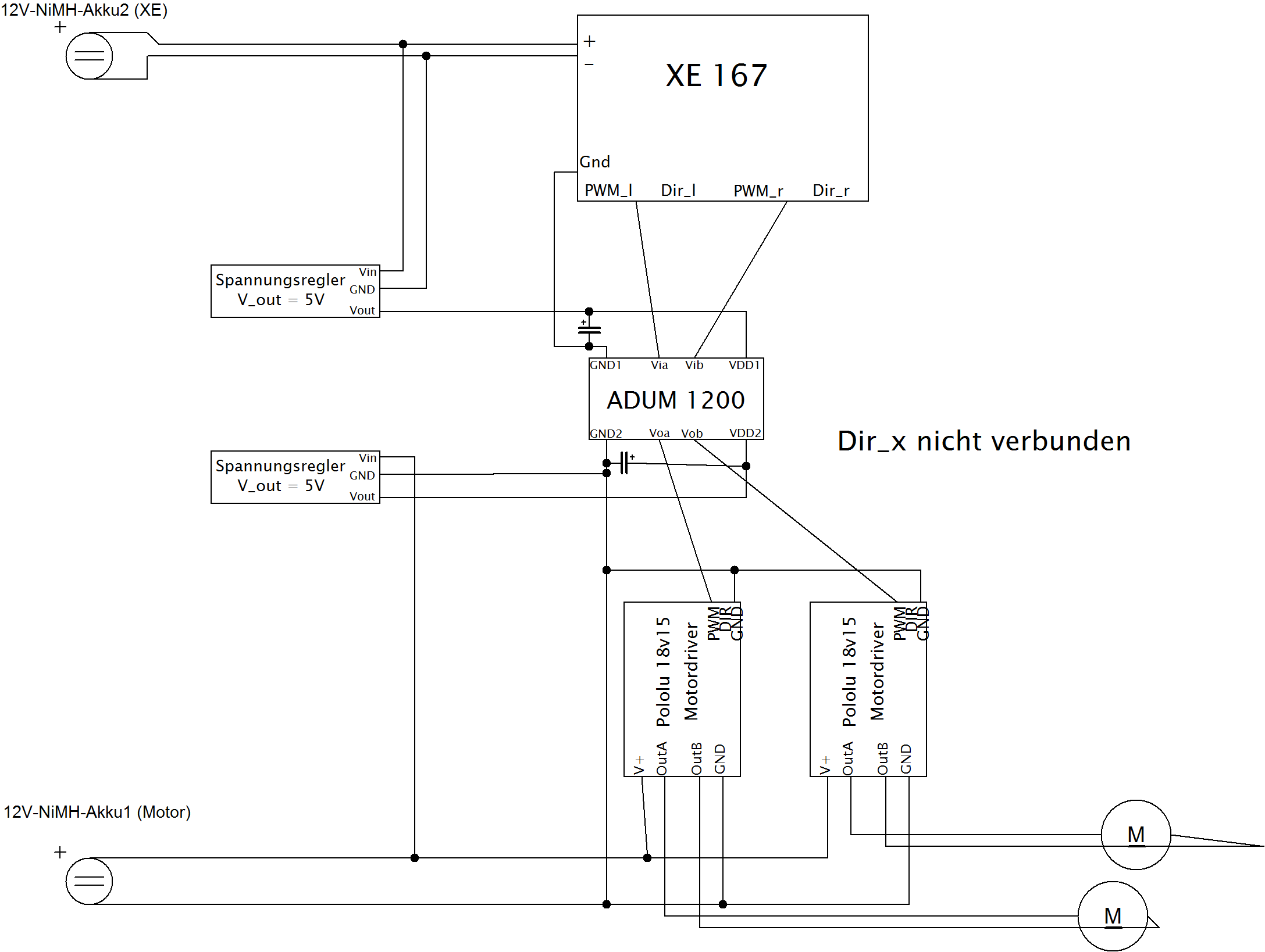

Gast #2997336
vielen Dank die Hinweis, trotz des blöden Schreibfehlers im Thema :D
Nach einiger Recherche, will ich die Sache jetzt lieber mit einem
Digital-Isolator ADUM 1200 AR lösen, was dem XE167 mit
Wohlfühl-Ausgangstrom von nur 2,5mA wohl sehr entgegen kommt - glaube
ich.
Die Frage ist nur, ob ich mir damit nicht wieder Probleme an anderer
Stelle bekomme, nämlich der Stromversorgung von Seite 2 des ADUM. Denn
wie schon oben beschrieben, stressen die PWM-angesteuerten E-Motoren
ihre Batterie derart, dass wohl starke Spannungsschwankungen zu erwarten
sind. Dieses Problem würde mir dann die Versorgungsspannung auf Seite 2
des ADUM wieder versauen oder? Oder kann ich dem irgendwie wirksam
beikommen?
Die Spannungswandler in der Grafik sollen 5V ausgeben und sind vom Typ
SWADJ3.
Danke für euren Rat!

Gast #2997375
Max Jung schrieb:
> danke dir! Leider weiß ich nicht genau was du meinst - kannst du mir's
> bitte nochmal genauer, evtl mit Bezug auf meine die Zeichnung erklären?
sorry, habe gerade das 2.Bild entdeckt, dort ist es schon richtig. Beim
ersten Bild war die Massen von Oben mit der Masse von unten verbunden.

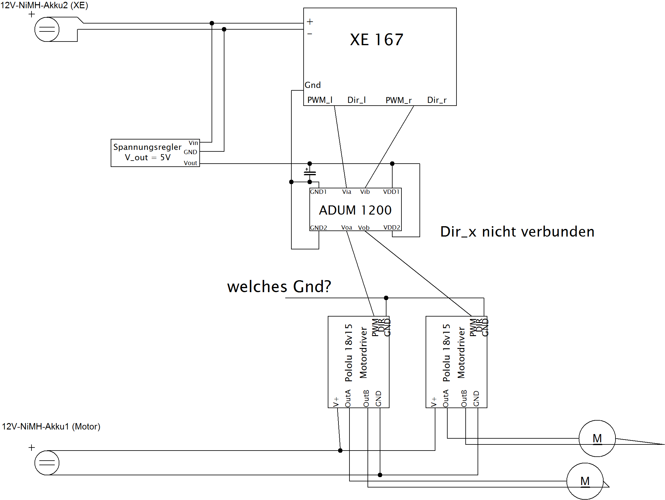

Gast #2997562
Hi Matthias,
danke Dir! Habe ich dich wie in der neuen Zeichnung angepasst richtig
verstanden? Ist das denn dann noch galvanisch getrennt (ich glaube
nicht)?
und woran wäre dann GND der Steuerseite der Pololus anzuschließen?
Doch Richtungsschaltung nach wie vor nötig aber nicht das Problem, daher
in Zeichnung vernachlässigt.

Nimm es mir nicht übel Max, aber wenn ich mir den Thread durchlese
bekomme ich Zweifel, ob die Hauptbaustelle deiner Schaltung wirklich in
der galvanischen Trennung liegt. Aber der Reihe nach:
- dein letzter Schaltungsvorschlag (13:10 Uhr) funktioniert nicht. Wenn
du den Vorschlag von Matthias Sch. aufgreifen willst, dann schau dir den
ADUM5200 an, der bringt die galvanisch getrennte Spannungsversorgung für
die Empfängerseite schon mit.
- wenn du die PWM-Eingänge galvanisch getrennt ansteuern willst, muss
auch die Ansteuerung der Richtungseingänge galvanisch getrennt sein. Das
ist dir bewusst?
- dein vorletzter Schaltplan (10:35 Uhr) hätte funktionieren können.
Aber wolltest du tatsächlich einen 25W Schaltregler einsetzen (SWADJ3),
um ein paar mA für die Versorgung des ADUM1200 zu liefern? Vergiss das,
und nimm in dieser Schaltungsvariante wieder einen 7805. Gib ihm einen
Elko mit ein paar 100µF am Eingang, und schalte zwischen den Elko und
die 12V vom Akku1 (Motor) eine Diode. Das hält dir die schnellen
Spannungseinbrüche vom 7805 weg, die langsamen Spannungsschwankungen
kann er problemlos wegregeln. Bedingung ist, dass der Akku nicht unter
ca. 7,5V runtergeht.

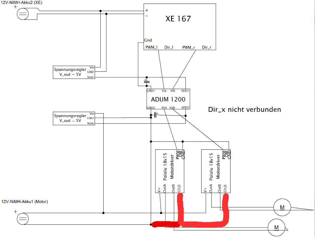

- bei deinem Motortreiber Pololu 18v15 musst du selbst einen
Pufferkondensator einlöten. Hast du den eingebaut?
- wie viel Strom ziehen denn deine Motoren, welche Kapazität hat dein
Akku1 (Motor)? Sind deine Leitungen und Steckverbinder niederohmig
genug? (zeig mal ein Foto deines Aufbaus). Kannst du in deinem
ursprünglichen Aufbau mal die Spannung direkt am Akku messen?
- achte in jeder Schaltungsvariante darauf, dass der Motorstrom nicht
über die GND-Verbindung zwischen der Steuerseite des Motortreibers und
den anderen Bausteinen (z.B. ADUM1200) läuft. Lege also eine direkte,
niederohmige Leitung vom GND-Anschluss auf der Lastseite des 18v15 zum
Akku.

(Firma: matzetronics) #2998059
> nicht)?
Nicht so, wie du es gezeichnet hast. Ein echter DC/DC Wandler hat
getrennte Massen für Ein- und Ausgang. Z.B. so etwas hier:
http://www.reichelt.de/Wandler-Module-DC-DC/TEL-3-2011/3/index.html?;ACTION=3;LA=2;ARTICLE=122839;GROUPID=4956;artnr=TEL+3-2011
Da gibt es aber noch mehr und auch billigere, schau einfach mal.

Gast #2998740
Natürlich ist in der Tat mein größtes Problem fehlende
E-Technik-Kenntnis. Zugehörige Studenten leider derzeit nicht verfügbar,
daher bin ich hier.
Und ich bin sehr dankbar, dass mir hier geholfen wird!
> ist dir bewusst?
Natürlich, hätte ich entweder über die Eingangs skizzierte
Optokoppler-Lösung erledigt oder mit einem 2. ADuM1200...
Ok, da ich die ADuM1200 nun leider schon bestellt habe - wie kann ich's
DOCH mit diesen realisieren - oder wars ein totaler Fehlkauf?
Hätte - woran wäre es bitte genau gescheitert?
Ja, da hier im Labor mehrfach zur Hand und ohne Lötaufwand leicht zu
verkabeln. Ist es "nur" mit Kanonen auf Spatzen geschossen oder ist er
tatsächlich nicht geeignet?
> Vergiss das,
Ja den mitgelieferten - 150 uF - reicht das?
> Akku1 (Motor)? > Kannst du in deinem ursprünglichen Aufbau mal die Spannung
Der Akku ist ein Conrad energy NiMH Sub-C Akku-Powerpack 12 V / 4200 mAh
http://www.conrad.de/ce/de/product/206042/Conrad-energy-NiMH-Sub-C-Akku-Powerpack-12-V-4200-mAh-Bauform-Stick-Stecksystem-Tamiya
und gibt direkt am Ausgang frisch geladen 13,2V aus. Strombedarf
Motoren: da ich im Datenblatt nichts gefunden habe muss ich das wohl
erstmal ausmessen. Oder bin ich safe, wenn ich 2 solcher Akkupacks
parallel schalte für die Motoren? (wäre kein Problem)
Ich hoffe, dass sie es sind - Fotos gerne, bei nächster Gelegenheit!
extra DCDC-Konverter einsetzen oder eben VDD2 doch aus Akku1 ableiten,
aber mit Diode und Kondensator vor dem Spannungsregler.
an unzureichenden Pufferkondensatoren, schlechter GND-Führung,
hochimpedanten Leitungen, unterdimensionierten Akkus, .... Eben an dem
eigentlichen Problem deines Aufbaus, das sich in den Schaltplänen nicht
ohne weiteres erkennen lässt.
>> Akku.
> Ich denke das habe ich schon so, eben wie in allen Zeichnungen
> eingetragen? Oder versteh ich dich falsch?
Deiner Zeichnung sieht man an, dass GND verbunden ist. Ob das eine
niederimpedante Leitung ist, und ob der Spannungsabfall durch den Strom
an der Leitung kritische Folgen haben kann, sieht man deiner Zeichnung
nicht an.
Als Beispiel habe ich deine Zeichnung von 10:35 ergänzt. Wenn Strom über
die rot markierten Leiterstücke fließt und entsprechend Spannung
abfällt, verschiebt sich die Versorgung deines ADUM1200 um den selben
Wert gegenüber dem Motortreiber. Ob das kritisch ist oder nicht, hängt
von den Leitungsquerschnitten und ein Stück weit auch vom
Leitungsverlauf ab. Und eigentlich sollte die Leiterführung so sein,
dass der Spannungsabfall aufgrund des Motorstroms eben nicht zu einer
GND-Verschiebung zwischen Treiber und Ansteuerstufe führt.
