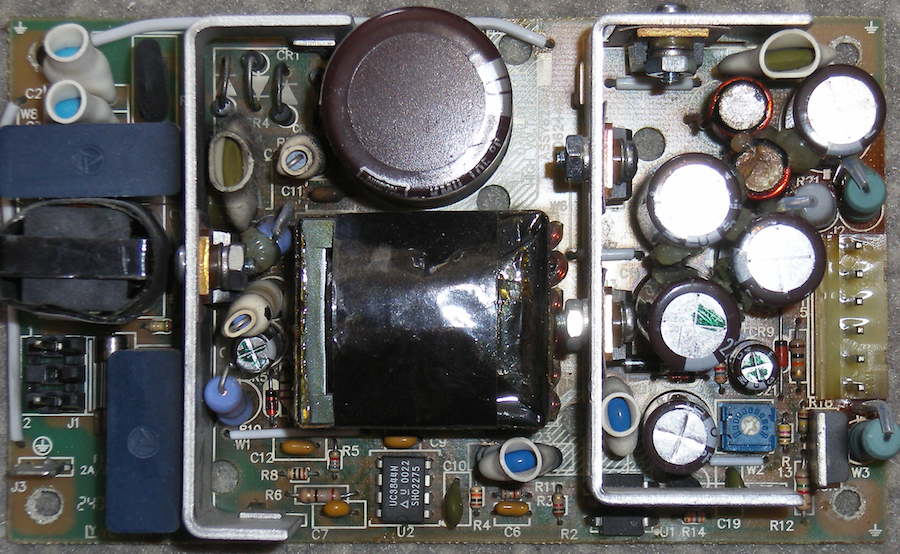

Ich habe eine Steuerung mit defektem Netzteil.
Es handelt sich um ein kleines offenes Standard-Schaltnetzteil MAP40-233
mit 40W, 5V/3A, 12V/2A und -12V/0,3A. Ähnlich dem Typ Map40-3100 in
diesem Link:
https://www.mouser.de/datasheet/2/643/power-one_map30-1216715.pdf
Das Schaltnetzteil macht zuerst gar nichts, dann nach 5-10 Sekunden
fängt es an zu ticken, vielleicht 5-10 Hz, und im selben Takt flackert
die Kontroll-LED des angeschlossenen Geräts. Ausgebaut ganz ohne Last
bleibt das Ticken gleich, die Versorgungsspannungen stimmen nicht (nur
Multimeter zur Messung.)
Die Elkos sind von außen gemessen von der Kapazität her alle gut (nur
Kapazität, kein ESR-Meter vorhanden.) 3 neuralgische habe ich zum Messen
ausgebaut (2 kleine 47 uF, die mir zur Steuerung/Rückkopplung zu gehören
scheinen, der eine links vom Trafo, und ein Ausgangs-Kondensator mit
2200uF, auf dem Foto mit grünem Filzstift markiert), waren auch gut.
Alles Nichicon 105°, Gerät ist von 2000. Gelochtes Alugehäuse drumrum,
also kein übermäßiger Hitzestau zu erwarten, aber doch 15 Jahre in
Betrieb. Lag jetzt 2 Jahre unbenutzt herum. Eine zweite baugleiche
Steuerung die ich habe, funktionierte auf Anhieb, jedenfalls die
Stromversorgung.
Ich meine, daß dieses Ticken ein Standardfehler von Schaltnetzteilen
ist, finde aber dazu nichts? Warmföhnen des Netzteils bringt keine
Veränderung. Der Ladeelko hat 330V, also scheint die Zuleitung über ein
Netzfilter zu funktionieren.
Was kann noch kaputt sein? Irgendein kleiner Start- oder Rückkopplungs-C
oder -R, der seinen Wert verloren hat?
Gesteuert wird das Ding von einem UC 3844. Am rechten Kühlblech unten
sitzt ein Optokoppler, nahe einem Trimmer und einem 47-uF habenden
47uF-Elko. Ich glaube das Ding hat sogar eine Crowbar, es sitzt ein mit
"SCR1" bezeichnetes To-220-Bauteil an den -12V, im Bild unten rechts.
Die beiden dunkelblauen X2-Kondensatoren gehen parallel über die
Netzspannung, sollten also unkritisch sein.

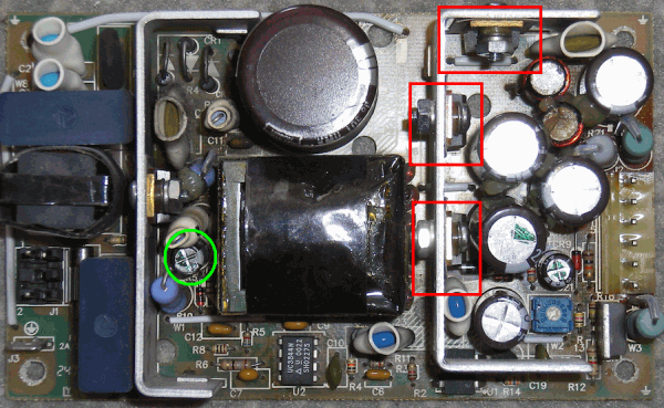

(Firma: matzetronics) #5482445
Ist ein Standardfehler. Es gibt 2 mögliche Ursachen dafür:
1. Der Stützelko am UC3844 hat Kapazität verloren und kann den
Startstrom, um den MOSFet/Transistor der Endstufe zu zünden, nicht mehr
liefern, ohne zusammenzubrechen. Abhilfe: den Elko direkt am UC3844
gegen einen neuen wechseln. Meistens ist das ein 47µF - 100µF, im Bild
grün eingekreist.
2. Eine der Gleichrichterdioden auf der Sekundärseite hat Kurzschluss
und es springt die Überstromsicherung des UC3844 an. Im Bild rot
eingezingelt.

Den grün eingekreisten hatte ich ausgelötet, hatte 47 uF wie er soll.
Jetzt hat es vom Einstecken bis zum Tickern 20, 30 Sekunden gedauert.
Ladeelko war dabei auf 330V, die Ausgangsspannungen 0 (also das Gerät
hat nicht einfach "still" funktioniert.)
Die Spannung an dem grün eingekreisten Elkos war vor und während dem
Tickern bei 14,2V. Der Pluspol geht an Pin 7 des UC3844, ist also
tatsächlich der Stützelko für dessen Versorgungsspannung.
Die oberste Diode, eine BYW29E 200 hat 150 mV Durchgangspannung (in
beide Richtungen - externe Beschltung?)
Die mittlere, eine STPS10 hat 30mV, aber auch 30 Ohm im Ohmmeßbereich.
Jedenfalls nicht durchlegiert.
Das unterste ist keine Diode, sondern hat 3 Beine. "U3" und
Beinkennzeichnungen G I O von vone links nach rechts gesehen.
Oh, das ist ein 7912 wie ich sehe. Vielleicht ist der matschig, da
scheint nämlich auch der Optokoppler dranzuhängen.

Gast #5482766
Matthias S. schrieb:
> Klingt nicht richtig. Du solltest mal ein Ende entlöten und dann nochmal
> messen. Die Diode hat typisch so um die 0,9-1V Durchlassspannung.
Zum Glück ist die Diode über eine Drahtbrücke verschaltet, sonst wäre es
mechanisch gar nicht so einfach gewesen, ein Bein auszulöten. Also die
funktioniert, in der einen Richtung 350 mV, in der anderen unendlich.
Aber dennoch sehr viel weniger Durchlaßspannung als nach Datenblatt.
> In diesem Fall checke auch nochmal den Startwiderstand, der diesen Elko
> initial auflädt. Das sollte was recht hochohmiges sein, was von den 325V
> auf den Pluspol dieses Elkos geht. Es ist gar nicht so selten, das
> dieser R defekt ist, weil er einen enormen Spannungsunterschied sieht
> und oft nicht, wie es richtig wäre, auf 2 Widerstände aufgeteilt ist.
Bingo!
Das weiß eingeschrumpfte Ding direkt über dem Elko ist ein
120k-"Abrauchwiderstand" (hellblau mit rauher Oberfläche, also
vermutlich ein Sicherheitswiderstand. Eingelötet komische, weil
wechselnde Meßwerte, unter der Lupe eine abgelupfte, aber noch intakte
Leiterbahn (vermutlich von mir verursacht beim Auslöten des Elkos
daneben.) Aber ausgelötet schwankte der Widerstand zwischen 110k und
Mondwerten. Also kaputt.
Witzigerweise habe ich gerade eine unbenutzte Bastelplatine mit
Schaltnetzteil und exakt so einem Widerstand rumliegen. Schwarzer
Farbring nach Gold heißt Sicherheitswiderstand?
Nur mit dem erneuerten Widerstand hat es aber immer noch getickert. Nun
habe ich parallel zu dem Elko noch 100 uF gelötet. Komischerweise liegen
nun nur noch 10,x V an dem Elko, aber dafür kommen hinten alle 3
Spannungen stabil raus. Im Leerlauf gemessen, und mit angeschlossener
Steuerung hintendran auch, 5,0V, 12,0 und -12,1. Nochmal gemessen: Jetzt
mit angeschlossenem Gerät liegen 12V an dem Elko. Merkwürdig.
Also Patient erfolgreich wiederbelebt.
Bevor ich zunähe, muß ich aber das mit dem angelöteten Zusatzkondensator
klären: Jetzt sind es 150 statt 47 uF. Die (auch gemessenen) 47 haben
nicht ganz gereicht. Was tue ich nun für einen Wert rein? Parallel dazu
liegt eine vermutlich Z-Diode mit 39R in Reihe. Einfach 100 uF rein und
hoffen daß es funktioniert? Oder kann da noch ein anderes Bauteil
irgendwo an seinen Grenzen sein?
Keramikkondensatoren habe ich mal im Ohmbereich gemessen, Kurzschluß hat
keiner. Und die 5, 6 anderen "großen" Widerstände haben ungefähr ihre
aufgedruckten Werte (wobei da ja immer noch ein weitere z.B. thermischer
Wackelkontakt verborgen sein könnte.)
Sein ESR ist durch Alterung gestiegen. Das ist nicht immer an sinkender
Kapazität auszumachen. Der Ersatz muss LowESR sein, ob nun 47, 68 oder
100 µF ist weniger kritisch.
Gast #5482819
Drin war ein PF (heute PJ) "Low Impedance, High Reliability." Da wühle
ich jetzt aber nicht nach dem Datenblatt.
Ich habe nun einen 100uF/25V Nichicon PM drin. Laut
http://www.nichicon.co.jp/english/products/pdf_r/Standardization_p12e.pdf
ist das "Low Impedance, For Switching Power Supplies ". Laut Datenblatt
hat der 25V 0,24 Ohm ESR und der 35V 0,16 Ohm. Der 35V wäre aber etwas
zu dick.
Könnte Conrad was ähnlich gutes von Panasonic oder so haben? (Da ich
nichts bestellen will, wäre das die einzige Alternative. Nichicon haben
sie nichts vernünftiges.) Die Nichicons die ich habe sind von einer
unbenutzten Baugruppe von 2012. Also mindestens so gut wie ein
Ladenhüter vom blauen Klaus. :)

(Firma: matzetronics) #5482919
So merkwürdig ist das nicht. Du hast ja gesehen, das die Speisung nach
erfolgreichem Start von der Hilfswicklung des Trafos übernommen wird
(kleine Diode, evtl. mit kleinem Serienwiderstand). Geht das Netzteil in
den lückenden Betrieb, weil keine Last dran ist, erreicht auch die
Hilfswicklung nicht mehr die volle Spannung.
Widerstand schrieb:
> Schwarzer
Nö. Könnte hochstens bedeuten, das der Widerstand mehr als 200V über
sich verträgt, was vernünftig wäre. Aber ein Sicherungswiderstand an
dieser Stelle wäre Unsinn.
