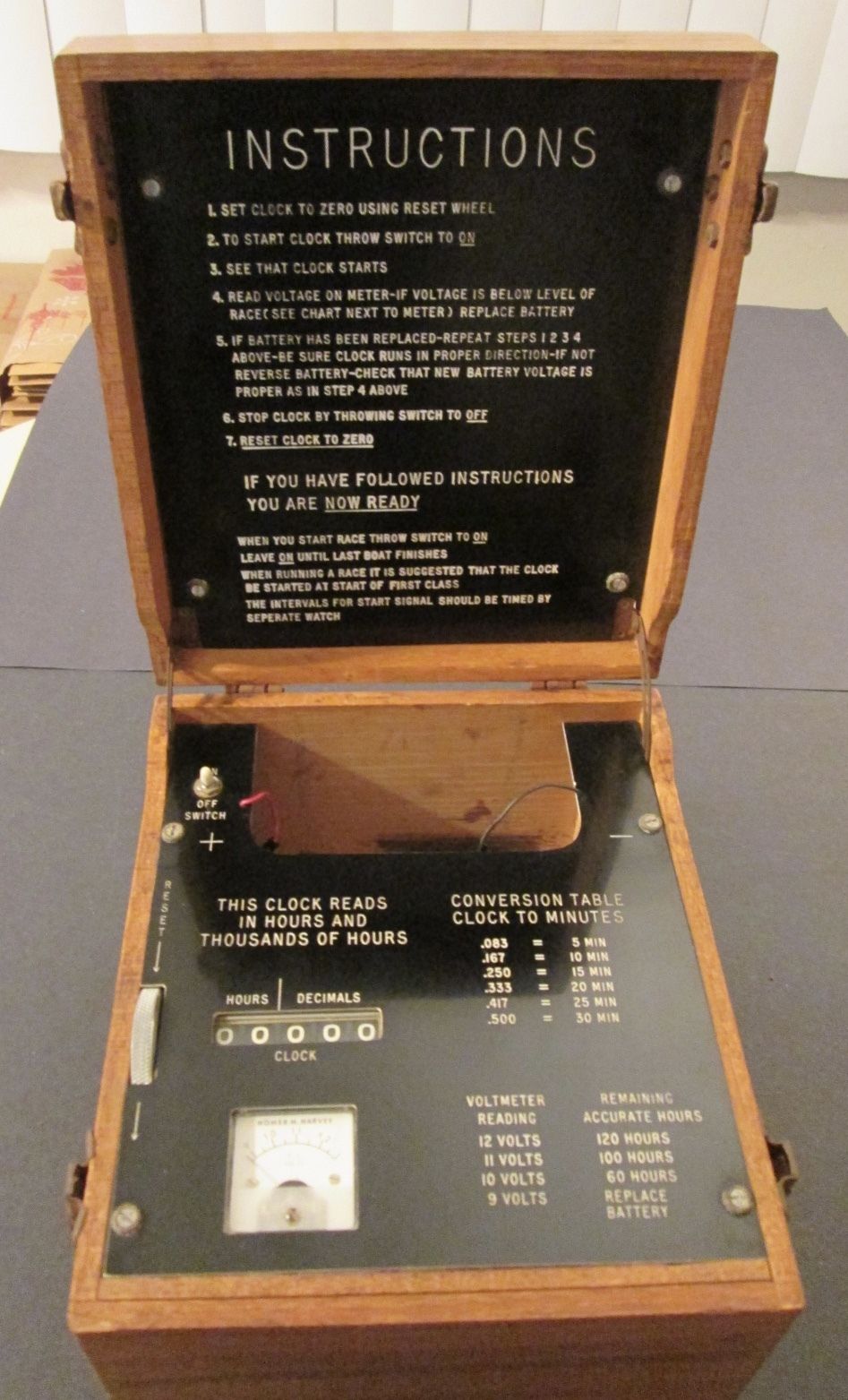

Diese Batterie (12V 13Ah) wird dann auch noch in 120h = 5 Tagen!
leergesaugt. Röhrentechnik??
Elektromechanische Uhren laufen mit einer Monozelle mehr als ein
Jahr.

Das Teil ist wohl mehr als selten.
Auf dem Voltmeter ist noch "Homer M. Harvey" aufgedruckt.
Google findet dazu nur einen amerikanischen Aluminiumfabrikanten,
der aber auch begeisteter Segler war.
Ansonsten komme ich da nicht weiter.
Das Baujahr schätze ich auf 1950- 1960.
Grüße Bernd

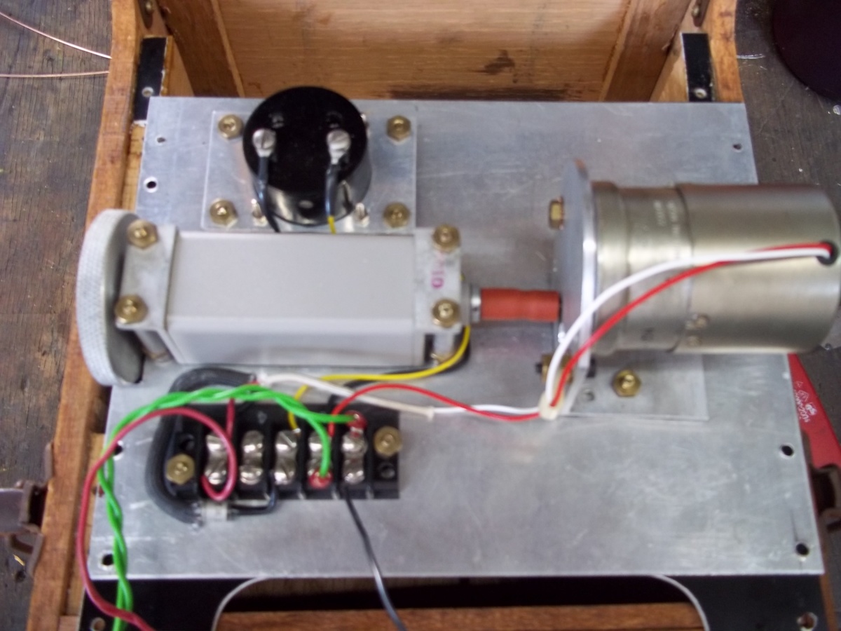

Nun ist das Teil da.
Wenig drin, außer so einem Haydon Motor.
https://en.wikipedia.org/wiki/A._W._Haydon
Den muss ich mir aber mal näher anschauen.

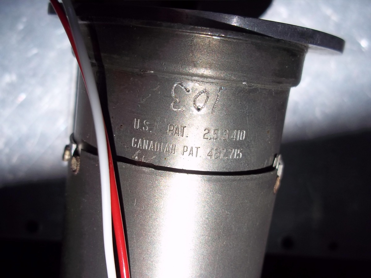

Die Beschriftung des Motors:
A.W.Haydon Company
D.C. Timing Motor with Chronometric Governer
US. Pat. 2523298-2513410
Canada Patented 1952.
Ser. Nr. ---
Grüße Bernd

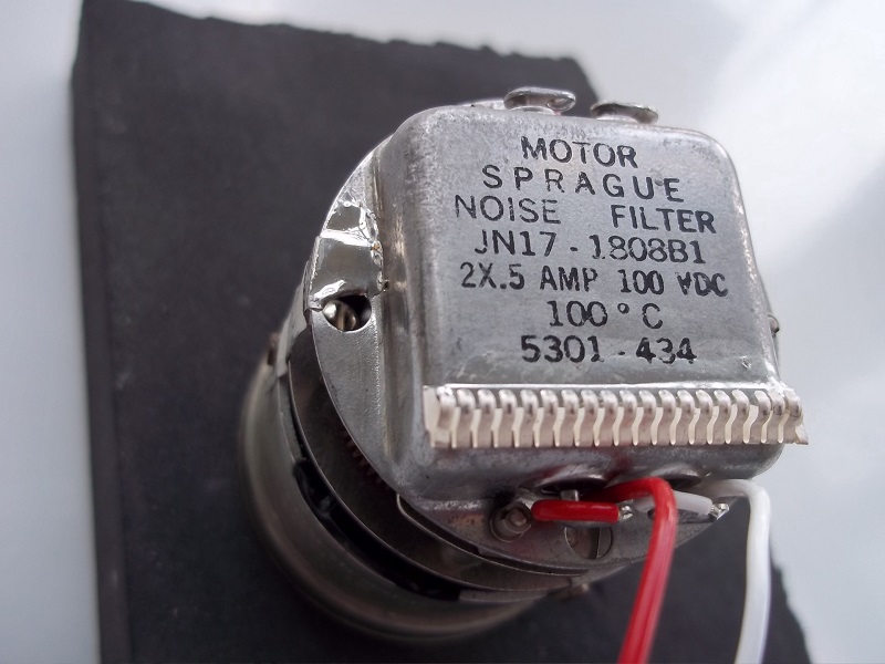

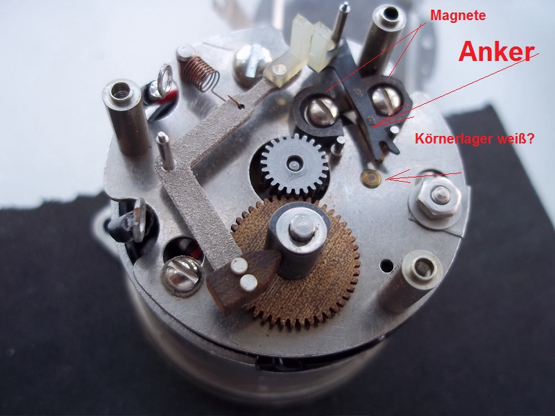

Ich habe den Motor gerade mal geöffnet.
Da ist ein mechanisches Uhrwerk, elektrisch angetrieben verbaut.
Nicht gerade servicefreundlich, aber Putzen und Ölen wäre
mal angesagt.
Die einzige Elektronik scheint ein riesiger Entstörfilter zu sein.
( Nicht unwichtig, da die ganzen Schaltkontakte einiges absondern.
Der Haupteinsatzzweck dieses Teiles waren wohl Flugzeuge.)
Interessanter Mensch, dieser A.W.Haydon.
Ich mache morgen mal Bilder vom Innenleben, bei Sonnenlicht.
Grüße Bernd

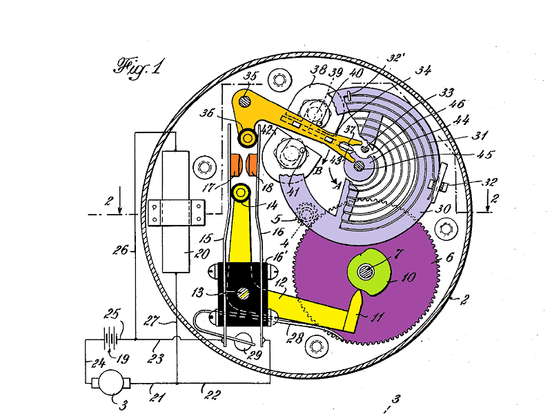

Ich habe das Motor-Patent jetzt mal durchgelesen.
Kurzfassung: es handelt sich um einen mechanisch kommutierten
Gleichstrom-Motor.
Besonderheit ist ein eisenloser Rotor und ein innenliegender Stator.
Im Gegensatz zu Glockenankermotoren verlaufen die Feldlinien durch die
Wicklungen aber parallel zur Motorachse und die Rotorspulen sind in 2
Teile, einen vor und einen nach dem Stator aufgeteilt.
Im Patent schreibt er sogar von selbsttragenden Rotor-Spulen, die aus
vielen leicht versetzten Windungen bestehen. Jetzt wissen wir also, wo
Faulhaber die Ideen zum Glockenankermotor hergehabt haben könnte.
Eine spezielle "Timing"-Funktion habe ich nicht gesehen. So wie ich das
lese scheint der Motor einfach ausreichend präzise zu laufen.

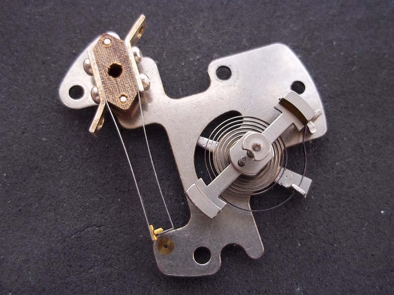

Wie funktioniert dies Uhr? Reine Mechanik.
Als "Gangregler" gibt es eine Unruh, wie in einer Taschenuhr.
Der "Anker" ist sehr speziell und wird im Anschlag von Dauermagneten
gehalten.
Passiert die Unruhe die Nullstellung, wird ein Kontakt ganz kurz
betätigt. Das reicht um den Glockenankermotor zu starten,er bekommt
über einen Schleifring seinen Strom,und macht fast genau eine Umdrehung.
Dann stoppt er, und wartet auf den nächsten Impuls.
Das ganze läuft so schnell ab, das eine fast gleichmäßige Bewegung des
Motors erfolgt.
Am Amperemeter sieht man den Stopp deutlich.
In der Patentzeichnung habe ich Unruhe, Anker und Betätigungshebel
mal hervorgehoben. Im Gegensatz zu mechanischen Uhren, gibt es aber
keinerlei Verbindung zum Zeigerantrieb.
Grüße Bernd

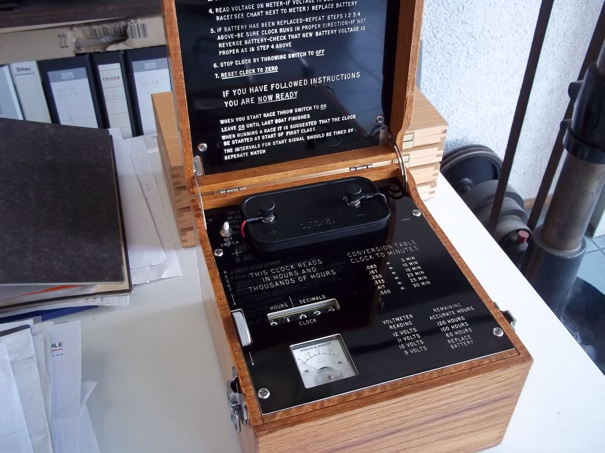

Nach behutsamer Restaurierung und mit Batterie sieht der Kasten
jetzt so aus: (Bj. 1953!)
Und es ist ein "Stromfresser". Die Anzeige schwankt stark,
aber 60 mA genehmigt sich der Motor.
Hier noch ein interessanter Bericht. Einige Jahre später
gab es eine Wanduhr nach gleichen Patenten:
https://clockhistory.com/Haydon-Sessions-Chronometric/
Grüße Bernd
