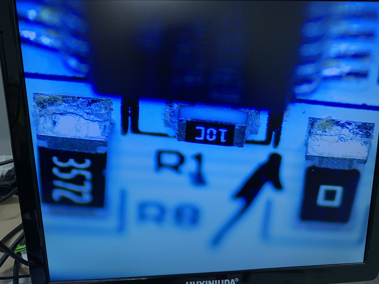

Hallo, ich habe mal eine Frage bezueglich Lötstellen. Wir haben ein Aluminimum PCB und darauf befinden sich 2 SMT Widerstaende (0805) die immer wieder Probleme machen wenn sie einen Temperature Shock Test durchlaufen. Der Test umfasst 3000 Zyklen mit -30°C fuer 30 min und dann 80°C fuer 30 min und andere Bauteile machen keine Probleme bzw wird das gerade getestet. Hat jemand vielleicht eine Idee was man machen koennte um herrauszufinden was da los ist? LG

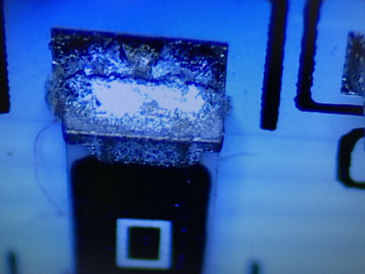

Leider is das mit zwei Detail Aufnahmen nich getan. Ja das is gebrochen... Mehr lässt sich dazu auch nicht sagen. :/ Wenn ich nicht mehr Probleme dahinter vermuten würde, würde ich sagen, dreht die Dinger um 90°. Abgesehen davon, das ich keine Ahnung davon habe WIE dieser "Temperature Shock" im Detail aussieht?

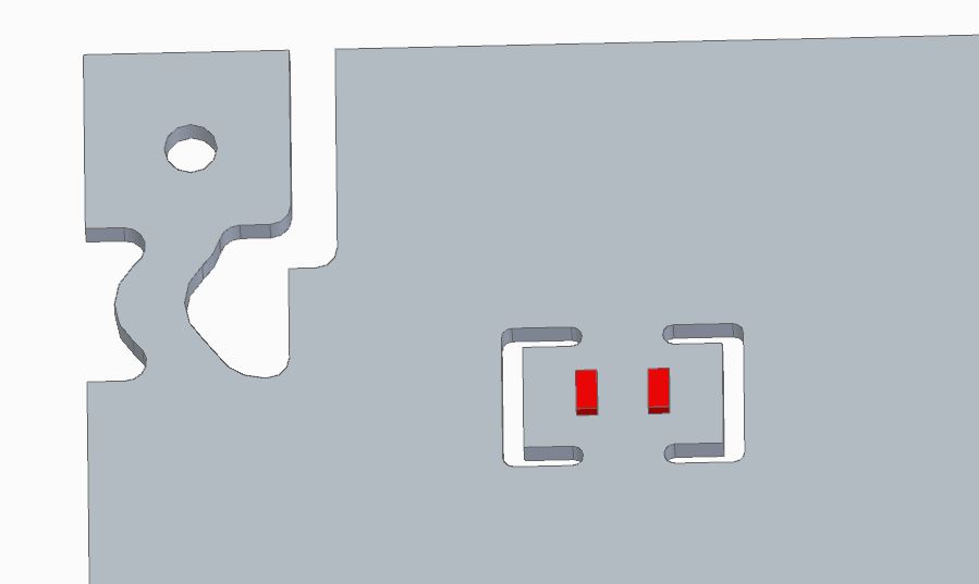

Hi Farin, dein delta T sind 110K, Länge 500 mm. Nach meinem Tabellenbuch komme ich damit auf 110K x 500 mmm x 0,0000238 /K = 1,3 mm. Wenn die PCB nur außen eingespannt ist (wovon ich aber mal nicht ausgehe, nur als Beispiel), dann eulert die so 3,5 mm. Eventuell reicht es die Fixpunkte flexibel zu machen, z.B. Einspannpunkt in irgendeiner Federform freifräsen. Um 90° drehen würde ich auf jeden Fall machen. Man kann auch darüber nachdenken den gesamten Bereich um die Widerstände freizufräsen und nur über Stege parallel zur kurzen Seite der PCB dranzuhängen.

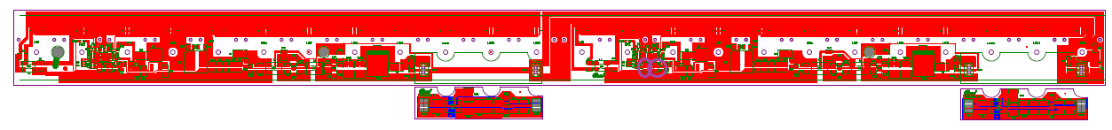

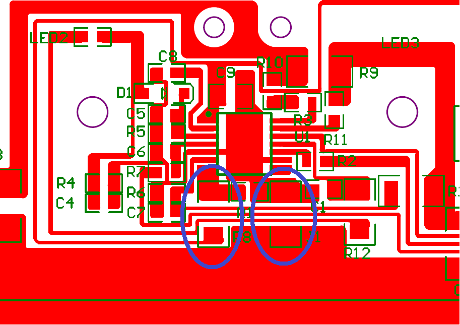

OK... hier sind zwei Bildchen... PCB_1 zeigt einen Ausschnitt des PCB, PCB_2 das gesamt PCB. Die Platine ist einseitig und aus Aluminium. LG

Farin U. schrieb: > OK... hier sind zwei Bildchen... Was mir sofort negativ auffällt: Die Problembauteile (und andere) wurden mindestens einseitig einfach in Flächen gelegt anstatt mit Leiterbahnen bzw. mit Thermals (Wärmefallen) angeschlossen. Das wird leider oft so gemacht, ist aber häufig aus mehreren Gründen unschön bis falsch: 1. Bei SMD-Rs und SMD-Cs ist die Lötstopplackaussparung (Resist) i.d.R. in den Boarddaten 1:1 mit dem Kupferpad. Damit aber der Lack nicht das Kupferpad durch den Prozessversatz beim Fertigen teilweise bedeckt, weitet der Hersteller den Resist auf um seinen Versatz auszugleichen. Liegt nun das Pad in einer umgebenden Kupferfläche, wird das Pad um den Betrag der Aufweitung größer. Somit wird auch das Verhältnis zur Menge des Lötzinns zum Pad anders. Je kleiner das Bauteil, je stärker wirkt sich dieser Effekt aus und die Lötstelle könnte zu mager werden. 2. Thermische Betrachtung: Klar zieht eine vollflächige Anbindung die Wärme am besten / schnellsten vom Bauteil weg. Aber das passiert auch beim Löten, was eher schlecht ist. Außerdem: Bei der asymmetrischen Anbindung (unterschiedlich angebundene Pads) wirkt sich das auch noch unterschiedlich auf die beiden Bauteilseiten aus. U.U. gibt es da Temperaturunterschiede. Tipp: Lötet mal mit dem Lötkolben z.B. einen C0805 auf Pads die voll in einer fetten Fläche liegen. => Aha-Effekt

Sind die Platinen beim Test eingebaut? Wo befestigt? Als Schnellschuss würde ich unter die unteren Pads Mal je ein 5mm Loch bohren. Oder gar mit kleinerem Bohrer perforieren.
