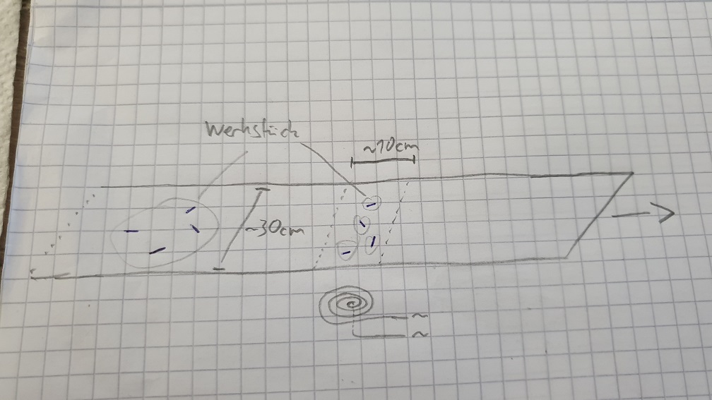

Hallo
Bei diesem Projekt geht es nicht direkt um maximale Effizienz oder
absolute Genauigkeit sondern in erster Linie um die Machbarkeit bzw. um
die Entwicklung eines Prototypen der die Kernanforderungen erfüllt
Die Aufgabenstellung lautet wie folgt:
- Kleine metallene längliche (zwischen ~ 0.5-2cm lang und max. 1mm breit
und hoch) Gegenstände (zB. kleinste Nägel oder Klammern) sollen
möglichst schnell(1-3s) auf mindestens 4°C (aber nicht über 100°C
absolut) über der Umgebungstemperatur (~20-35°C) erwärmt werden (alles
außer den Metallgegenständen soll sich möglichst, bis auf die
unvermeidbar abstrahlende Wärme der Metallgegestände selbst, nicht
erwärmt werden).
- Die Gegenstände liegen auf einem isolierenden Material auf (Blatt
Papier, Kunststoffplatte etc, Stärke von 1-5mm, temperaturunempfindlich
bis mindestens 120°C ).
- Man kann sich vorstellen dass auf einem Endlosband (feste Breite von ~
30 cm) permanent neue zu erwärmende Stücke einfahren (mal aber auch
zeitweise keine Metallstücke auf dem Endlosband liegen).
- Der erwärmende Effekt soll auf einer Länge von ca. 10 cm eintreten (so
schnell wie möglich, Laufgeschwindigkeit des Endlosband kann angepasst
werden, ~ max 10 Werkstücke gleichzeitig in dieser Fläche).
(siehe Skizze a)
-Dies soll per Induktion über eine (oder mehrere?) Flachspulen
entstehen.
(Es sollte wenn möglich ab einer Höhe von 10cm keine etwaige Induktion
an Metallstücken erfolgen da in dieser Höhe Sensoren sitzen werden)
- Das System soll einige Stunden am Stück im Dauereinsatz laufen können

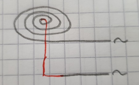

- Die Anbindung zum inneren der Spule erhitzt sich ungewollt da sie
stets im magnetischen Feld liegt und sich wie ein Werkstück verhält
(siehe Skizze b, rot hervorgehoben) -> Wie kann man dies minimieren oder
vermeiden (Die Stromzufuhr über einzelne dünne Fasern leiten [erhitzt
sich vllt durch den größeren Widerstand?], die Stromleitung in einem
bestimmten Winkel zur Spule abführen o.ä.? (wie wird dies zB bei
Induktionskochfeldern realisiert?)

Ich konnte beobachten dass ein näherungsweise in Wicklungsrichtung
liegendes gerades Werkstück sich im Verhältnis z.B. zu einem dazu 90°
gedreht liegenden Werkstückes kaum erhitzt. Dadurch dass die runde Spule
eine Krümmung hat und sich das "Förderband" bewegt, das Werkstück somit
nie ganz gerade in Wicklungsrichtung liegen kann, wird dieser Effekt
etwas kompensiert ist aber nach wie vor präsent und sollte vermieden
werden (dazu evtl eine Idee ? mehrere Spulen übereinander vllt?). Ich
befürchte der Effekt würde bei einer rechteckigen Spule viel stärker zum
tragen kommen oder?
