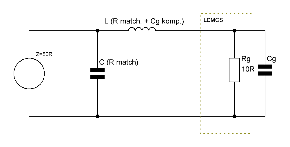

Hi!
Verständnisfrage. LDMOS sind sehr niederohmig am Gate und bringt etwas
kapazitive Reaktanz mit sich. Wenn ich das nun auf 50R+j0 anpassen will,
muss ich transformieren.
Beispiel mit Random-Werten (siehe Illustration): ich rechne als erstes
die reine R-Anpassnetzwerk aus (L+C Wert) und schlage dann den
entsprechenden induktiven Wert zum Kompensieren von der internen
LDMOS-Gatekapazität mit auf L im Anpassnetzwerk drauf. Soweit OK?

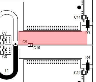

Was mich in den Datenblättern Irritiert: das ist oft ein Layout für eine
Musterplatine bei. Die Microstrip-Leiterbahn am Gate ist da gerne mal
8..10mm breit. Siehe Grafikauschnitt. Eigentlich habe ich mal gelernt,
dass man für L bei Mictrostrips mir Z möglichst hoch gehgen soll (Z=100R
und mehr - ergo dünne Bahn). Kann es sein, dass die Bahnen deswegen so
dick sind (damit Z = niedrig, um 15R - und damit auch lang) weil die
Bahnen immerhin die hohen Gateströme tragen müssen und zu dünne
Leiternbahnen zwar kürzer wären (um auf L) zu kommen, dann aber
wegbrennen würden?
Dank im Vorraus!

Im Bsp. wird anscheinend auf sym. 2 x 25 Ohm transformiert. Vielleicht
wollte der Designer mit gekoppelten 25 Ohm Leitungen (~8mm Breite bei
FR4/1,5mm) weiterarbeiten und hat daraus sein L-C-L-C Netzwerk
realisiert.
