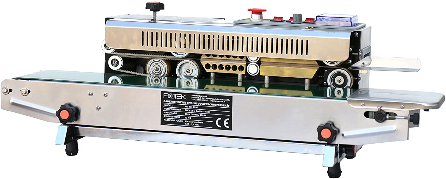

Ich glaub von ROTEK gibts eine fertige Maschine 'dafür'.
Wie schon oben beschrieben, das sind ROLLEN-SCHWEISSER, schweißen also
über eine beheizte Rolle. Kostet ein Vermögen.
Falls nicht 'unendlich' kannst die Sackerl auch aus zwei Folien machen.
Mit einem stinknormalen 2/3-Draht-Vakuum-Schweißer (Absaugung ausbauen).

Gast #6746445
Schlaumaier schrieb:
> nur 400 Euro
Ich hatte das bei etwa 1300,- in Erinnerung, ist aber auch schon 7-8
Jahre? her. Und 'nur' 400,-- ist auch eine Stange Geld für ein Gerät,
das außer 'Randverschluß' gar nix kann.
Hast keine industrielle Suppenpackerl-Straße angeschlossen, ist das für
nix. Jeder Severin 2-Draht-Haushaltsschweißer ist besser, hab ich seit
20 Jahren im (zeitweise pausenlosen) Einsatz. Von Schrumpffolie über
alle einlangenden Verpackungsfolien bis zur Silo-Folie, frißt einfach
alles. Ich verpacke auch : einfach alles. Wasserdicht. Alles
übersichtlich abgezählt ...

Mein Folienschweißgerät (25 Euro mit Absaugung) ist nach 12 Jahren der
Draht gerissen. Das Teil war aber auch fleißig.;)
Naja. 400 Euro ist doch ein normaler Preis für irgend ein Gerät was man
heutzutage kauft. Und an Teil auf den Foto ist immerhin was dran ;)
