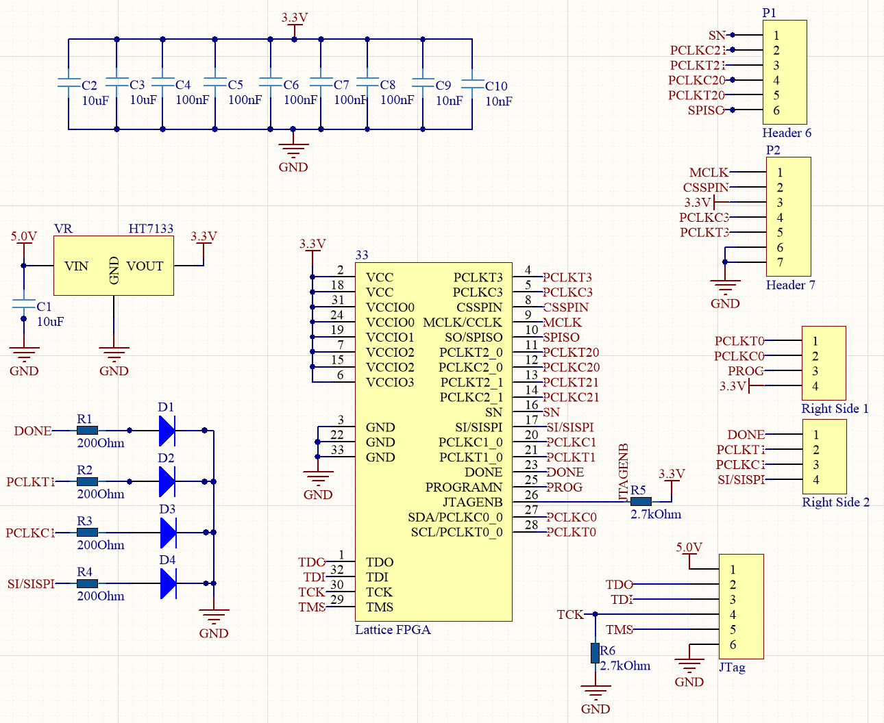

OP #5779790
Andi schrieb:
> Ich hatte so einen billigen China Clone rumliegen
Du hast das Modell für 17€?
@all
Schande über mich, ich hatte das falsch in Erinnerung. Ich hab natürlich
keinen FT232H sondern einen FT232HQ! Der hat glaub ich nur einen
FIFO-Port, weswegen dass damals so ein Stress mit der Config und allem
war.
Edit: So sah der Schaltplan aus (siehe Anhang).
Gast #5780555
Das ist ja nur der FPGA-Teil und nicht der FTDI-Teil.
Mir fallen da nur die fehlenden Pullups an TMS, TDI und TDO auf.
Bei dem MachXO2 wird noch TCK mit 2k2 auf GND gezogen.
Die 5V am JTAG-Stecker kommen mir etwas viel vor.
Es gibt Programmer die messen die IO-Spannung und stellen ihre
Ausgangspegel entsprechend ein.
Der letzte Buchstabe gibt nur das Package an.
Wichtig ist die MPSSE (Multi-Protocol Synchronous Serial Engines) und
die ist drin (die gab es m.E. bei älteren FT232xx noch nicht).
USB to JTAG ist als Applikation explizit im Datenblatt erwähnt:
https://www.ftdichip.com/Support/Documents/DataSheets/ICs/DS_FT232H.pdf
Duke

OP #5781056
Tobias B. schrieb:
> allerdings hab ich den fuer Lattice glaube ich noch garnicht verwendet,
> zumindest kann ich mich gerade nicht daran erinnern. :-/
Ich mach mir halt grad Sorgen, ob das Ding sowohl per SPI als auch per
JTAG programmieren kann bzw. ob es überhaupt von den Lattice
Softwaretools erkannt wird.
Die waren damals als Spannungsversorgung für das gesamte Board gedacht.
Der Pin war nicht Teil des JTAGs Verbundes, der an den FT232HQ gegangen
ist.
