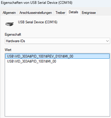

Ok und was bringt mir diese Erkenntnis. Bei mir ist es mittlerweile so, dass nun nichts mehr geht. Kein COM Port wurde mehr gefunden. Ich musste alle USB Komponenten im Gerätemanager deinstallieren. Mit dem Tool zadiag.exe kann ich trotz Installation WinUSB keinen Eintrag im Gerätemanager finden mit "USB JTAG/Serial debug unit (Interface 0) (COMX)". Ich verstehe das ganze nicht mehr.

Da mit den Treibern für USB einige Änderungen durchgeführt wurden, sehe ich den COM im Gerätemanager als USB serial com. Ich bekomme es nicht mehr hin, dass der COM auf USB Jtag/Serial COM gestellt wird.

So ich habe nun zahlreiche Informationen im Netz gelesen. Ich habe mit zadiag nun für das Interface 0 den WinUSB treiber installiert und für das Interface 1 den libusbK Treiber. Jetzt konnte ich mit dem internen Debugger zunächst mal eine Verbindung herstellen (ESP32S3-ZERO). Jetzt wird in vscode in die Datei "panic:abort.dbgasm" gesprungen aber nicht in die main Datei, wo ich einen Breakpoint in setup gesetzt habe. Das wiederum versteh ich auch nicht ganz. Was kann ich verdammt tun damit dieser Mist erflogreich läuft.

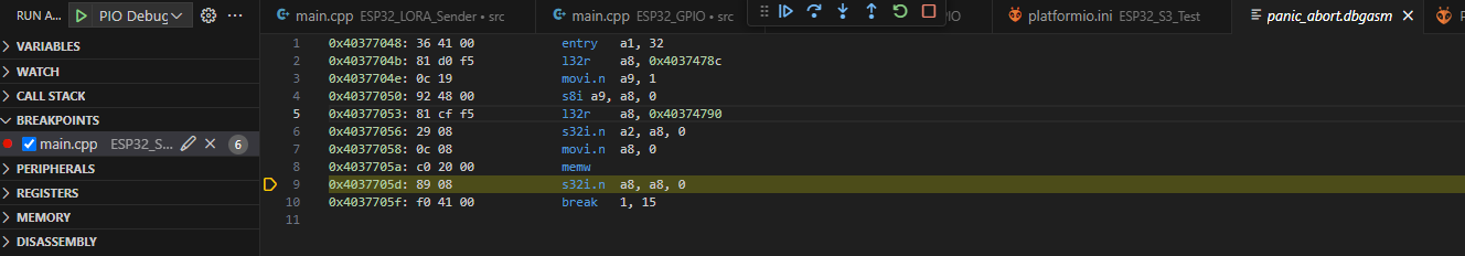

Ich denke das ist nur die halbe Miete. Ich hab grad mal nachgeschaut wie ich das damals gemacht hab. Wichtig waren die "build parameter" von unten, d.h. die debug_build_flags.
;##### Build parameters #####
build_type = debug
debug_build_flags =
  -O0 -ggdb3 -g3

Wenn ich das so in meine ini datei einsetze erhalte ich während des build Prozesses diese Meldungen:
Configuring upload protocol...
AVAILABLE: cmsis-dap, esp-bridge, esp-builtin, esp-prog, espota, esptool, iot-bus-jtag, jlink, minimodule, olimex-arm-usb-ocd, olimex-arm-usb-ocd-h, olimex-arm-usb-tiny-h, olimex-jtag-tiny, tumpa
CURRENT: upload_protocol = esp-builtin
Uploading .pio\build\esp32-s3-devkitm-1\firmware.bin
Open On-Chip Debugger  v0.11.0-esp32-20220706 (2022-07-06-15:48)
Licensed under GNU GPL v2
For bug reports, read
        http://openocd.org/doc/doxygen/bugs.html
debug_level: 1
adapter speed: 40000 kHz
Warn : Transport "jtag" was already selected
adapter speed: 5000 kHz
Error: libusb_open() failed with LIBUSB_ERROR_NOT_SUPPORTED
Error: Unexpected OCD_ID = 00000000
Warn : target esp32s3.cpu1 examination failed
22
23
24
25
Error: Target not examined yet
26
** Programming Started **
27
** Programming Finished in 7406 ms **
28
** Verify Started **
29
** Verify OK **
30
31
** Programming Finished in 1653 ms **
32
33
** Verify OK **
34
35
** Programming Finished in 1394 ms **
Ich bin echt am verzweifeln. Das kann doch nicht sein. Ich habe auch die Befürchtung, dass wenn ich den esp-prog anschließe, das mit dem Debubgging auch nicht gescheit funktionieren wird. Das ist so ein Billigscheiss. Man will eigentlich nur eine Anwendung entwickeln. Ich will nicht die ganze IDE Scheisse durchkauen und schaune wo und warum das nicht geht.
