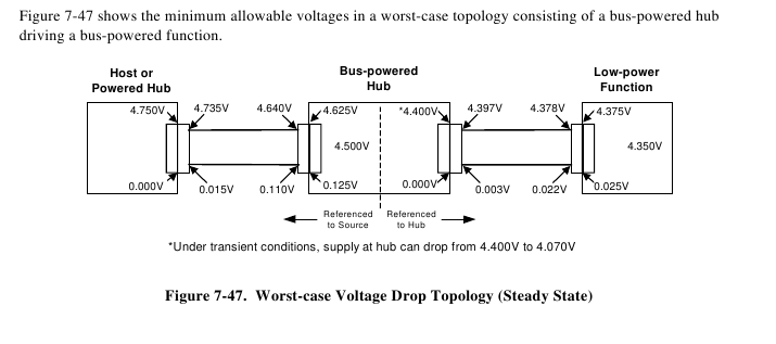

#3129378
Klaus schrieb:
> Εrnst B✶ schrieb:
>> USB liefert keine garantierten 5V, laut Spec müssen dir IIRC 4.2V (oder
>> waren's 4.35?) genügen.
>> The USB 1.x and 2.0 specifications provide a 5 V supply on a single wire
>> to power connected USB devices. The specification provides for no more
>> than 5.25 V and no less than 4.75 V (5 V±5%) between the positive and
>> negative bus power lines
> MfG Klaus
Siehe Anhang. die 4.75 V sind direkt an der Buchse am Host.
Max. Kabellänge, max. erlaubter Kabelwiderstand, Übergangswiderstände
der Steckverbindungen, Bus-Powered Hub dazwischen, usw. steht alles
ebenfalls in der Spec.
Bleiben 4.35V übrig.
Gast #3129972
Und da der TO das weiß, kann er außreichend dickes Kabel nehmen,
mehrfach verlängerte Kabel und den Bus-Powered Hub vermeiden, der ihm
dann sowieso nur noch 100mA liefern kann. Es sei denn, ich habe
überlesen, daß er gerade ein Massenprodukt plant.
MfG Klaus
