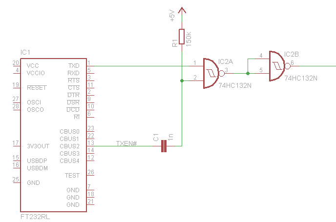

Hallo Zusammen,
ich bin gerade dabei einen DMX Empfänger zu bauen.
Mein Problem ist gerade das ich das Break nicht erkennen kann bzw das es
nur schlecht erkannt wird.
Mein Versuchsaufbau: PC(RS232, 57600baud) -> Wanlder zu TTL ->
PIC(18F4420, 115000baud)
Anzeige: LCD
Theorie: Wenn ich nun eine 0(dez) sende sollte das FERR bit gesetzt
werden, da das Byte zu lange war. So ist auch die Methode um das Break
Signal zu erzeugen. Das FERR bit soll später bei der richtigen baud von
250k das Break des DMX Signals auswerten .
Praxis: Wenn ich eine 0 sende werden ca 50 - 80% aller gesendeten Daten
ignoriert bzw das FERR bit wird nicht gesetzt.

#3616559
@ Florian B. (sandiegoo)
>mal anders gefragt... was gibt es denn noch für Möglichkeiten das Break
>des DMX Signals abzufragen?
Frame Error + empfangenes Byte = 0x00, das ist ziemlich zuverlässig.
Aber dein Sender (PC) hat das Problem, dass er zwischen Break und den
normalen Daten die Baudrate umschalten muss. Und gerade USB-UART
Umsetzer brauchen dafür eher lange. Und man muss sicher sein, dass der
FIFO im Sender (PC) leer ist, sprich, die 0x00 schon gesendet wurde.
Alles ziemlicher Mist. Sowas macht man besser anders. Am einfachsten mit
einem 2. Mikrocontroller, dort hat man keine Probleme wie am PC.
OP #3616674
Danke für die Info. Werde das mal mit nem 2 µC testen.
Tritt der Fehler mit dem PC auch auf wenn ich immer die gleiche Baud
eingestellt lasse? Und nur versuche sozusagen immer den Break zu senden
auf Knopfdruck.
#3616760
>auf Knopfdruck.
Nein, das geht problemlos. Aber dann kannst du keine Daten senden.
Da kann man erstmal eine LED am PIC toggeln lassen, um zu sehen, dass
der BREAK erkannt wird. Rein zu Testzwecken kann man natürlich die
Baudrate manuell umstellen und dann normale DMX-Daten senden. HTERM ist
dein Freund.
Man könnte mit einem FT232 und dem TXEN-Signal auf den konfigurierbaren
CSBUS Pins eine Trickschaltung bauen, die beim erstmaligen Sendebeginn
einen BREAK erzeugt. Dann muss man nie die Baudrate umstellen. Siehe
Anhang.
C1/R1 als Hochpass stellen ein einfaches Monoflop dar, welches dafür
sorgt, dass das TX Signal für eine bestimmte Zeit dauerhaft LOW wird.
Das passiert aber nur bei der fallenden Flanke von TXEN, wenn ein neuer
Burst an DMX-Daten vom PC kommt. Als Break sendet man dann nicht 0x00
sondern 3x 0xFF. Die Zeitkonstante muss so angepasst werden, dass
während des 3. 0xFF der HIGH-Pegel am Ausgang wieder erreicht wird.
Danach geht die Sendung der normalen DMX-Kanäle 0-N los, das Ganze ohne
Lücke. Damit bleibt TXEN dauerhaft LOW.
