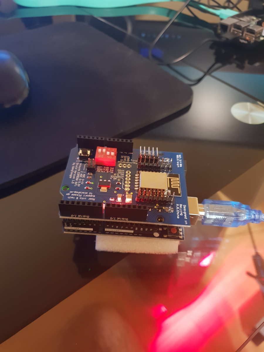

Wie man aus dem Betreff lesen kann handelt sich um einen Arduino Board
(1)--> Arduino UNO R3
Um genau zu sein hab ich mir ein Starter-Kit gekauft, um damit zu lernen
und zu spielen.
Zusätzlich habe ich mir noch ein Wlan-Modul geholt, da es im Paket nicht
enthaten ist.
(2)--> ESP-12E ESP8266 UART Wifi Wireless-Schild
Meine Suche ergab, dass das Wifi wireles-Schild ein billige Kopie mit
einem kleiner fehler sein soll, deshalb wollte ich es mal kurz teste.
Da ich nicht auf fremde Seiten verlinken will reichte eine Suche, mit
Google, nach
"How to connect Wi-Fi shield ESP-12E-ESP8266-UART-WIFI-Wireless-Shield
with Arduino"
oder
"esp8266 esp-12e Moer info $ tech"
aus, um diese Fehler nachzu lesen bzw. wie man behebt.
Es soll angeblich auf dem Board ein paar schalter bzw. Transistoren
falsch angebrachten sein.
[Bei bedarf kann ich gerne, von wo ich es gekauft habe nachträglicih
erägnezen, ich wusste nicht ob es erlaubt ist, deshalb hab ich es nicht
direkt mit gepostet]
Problem:
Mein eigentliches Problem ist, ich will dieses Wireless-Shield (ESP8266)
einfach nur testen, ob es Funktoniert mehr nicht.
Leider hab ich im internet keine Tutorials oder derartiges nicht
gefunden, sowas wie das wlan-modul empfängt oder schickt etwas raus.
Besser gesagt, die sachen was ich gefunden haben waren für andere Module
mit dem selben chip. Ich war mir einfach zu unsicher, einfach blind
etwas anzuwenden.
Ich würde mich über eine Rückmeldung wirklich sehr freuen.

OP #5547636
Arduino Fanboy D. schrieb:
> Arduino Fanboy D
Hier fängt das Problem schon an.
Da ich noch gar keine Erfahrungen habe, wollte ich es jetzt lernen.
Alle Begrifflichkeiten wie : I2C,URT,CAN und etc....
Mein Ziel war erst mal, mein Wlan Modul einfach schaun ob es funkoniert,
sowas wie er schickt ein "HELLO" raus und ich empfang das irgendwo so in
der art.
Ich frag mal so, wenn es okay ist. :)
1) wie kann irgendwelche programme auf dem WLAN-MODUL flashen, ich habe
da keine USB-Schnittstelle drauf oder derartiges, mein erster gedanke
war einfach, ich steck das ARCELI ESP-12E ESP8266 Wlan-Shield auf das
UNO R3 und über Flashe den C-CODE auf mein UNO R3 und dann läuft es
irgendwie...
Anscheinend war dies TOTAL FLASCH....
BRAUCH ICH SO ETWAS WIE:
FT232RL 3.3V 5.5V FTDI USB to TTL Serial Adapter,
um überhaupt ein Programm auf das Wlan-Modul zu laden?
2) Wie kann ich den ESP zum Hauptprozessor machen?
--> einfach alle meine Programme auf dem ESP flashen?
Dann über die GPIO's von ESP mit UNO R3 reden ?
Habe ich das Richtig verstanden ?
3) Die Bestimmung für Master und Slave, denke ich Funkoniert über die
richtige PIN-Belegung oder ?
ES tut mir leid, bin wirklich noch ein blutiger anfänger.
Bis jetzt bin ich immer nach Tutorials vorgegangen und habe sie versucht
zu verstehen.
OP #5547699
Baum schrieb:
https://claus.bloggt.es/2017/01/14/using-esp8266-shield-esp-12e-elecshop-ml-by-wangtongze-with-an-arduino-uno/
Danke für den Link, mein Englisch ist leider nicht so gut, aber hab ich
das Richtig verstanden...
Ich muss den URAT von 115200 baud auf 9600 setzen ?
Naja mir stellt sich die frage wie ? da ich nicht weiß wie ich etwas auf
dem Shield flashen kann :)
Die andere Sache ist, obwohl der Shield mit  3.3V läuft soll ich am
Debug Port woe in 5V pin gibt an UNO 5V anschliessn sowie TX zur TX und
RX zur TX von shield zur UNO. Obwohl es seltsam klingt mit 3.3V etc.
Sollte ich das hinbekommen.
Die seite scheint gut zu sein, aber dank meinen schlechten vorwissen und
schlechten Englisch kenntise ( was ich dabei bin zu verbessern), könnte
mich da jemand begleiten und helfen, das ding jetzt nicht step by step,
sondern mit eingermaßen für ein Anfänger verständlichen Wörten zum
laufen zubekommen :) sowie in C ein Hello programm würde mich reichen.

Gast #5547716
Auf deinem UNO ist ein USB Seriell Wandler montiert.
Diesen kannst du nutzen um den ESP zu programmieren.
Dabei könnte dir der ATMega328P des UNOs in die Quere kommen.
Also, das Ding aus dem Sockel ziehen, wenn DIP.
Oder im Reset halten, wenn SMD.
Das Lustige:
Das musst du nur einmal machen (wenn du es klug einstielst), denn danach
kannst du alle Programme per OTA Update auf den ESP spielen.
