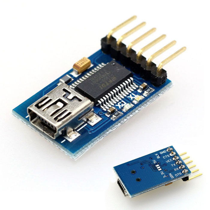

Und Ich habe das arduino avrdude programmator FT232RL
http://www.hostpic.org/images/1501150829520116.jpg
Wie Ich kann gemacht zu arbeit der router mit FT232RL?
Ich habe anschliessen RX, TX und GND kabels zwischen tp-link und
tf232rl.
Aber minicom konsole terminal gibts mir nicht.
Ich habe gespannt baud rates von 9600 bis 115200.
Und nur TX led ohne blinkt wenn Ich drücke enter knopf über tastatur.

Gast #3967861
the_kirsch,
Viel dank für dein tipp, aber mich folgen:
OEM installation using the TFTP and RS232 method
http://wiki.openwrt.org/toh/tp-link/tl-wr1043nd
Und tcpdump gibt mich nicht als das:
#tcpdump -Ani eth0 port 4919 and udp
Ich verlöschen mein router nachdem Ich anladen neu firmware auf
http://downloads.openwrt.org/snapshots/trunk/ar71xx/openwrt-ar71xx-generic-tl-wr1043nd-v2-squashfs-factory.bin
Und nachdem reboot Ich habt router kein web interface geschaut.
Ich bringt gebrauche cmd tools für machen router arbeit zurück, sondern
Ich war spät.
Ich bringt router gelb kable mit 3.3v und router anfang boot auf.
Sondern Ich kein macht minicom terminal gibt mich online furche.

Gast #3968847
the_kirsch,
Das ist unsinn.
leider Ich kein.
Über router laden diode nicht blinken.
Aber nachdem Ich anschliessen serial konsole mit arduino, laden diode
anfangt zu leuchten.
