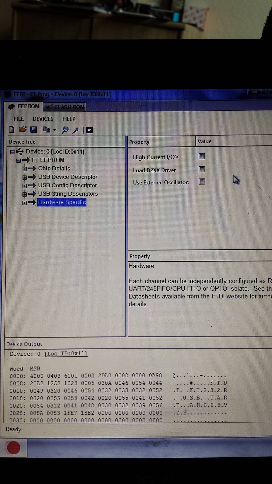

Hallo, ich habe ein Autodia k509 Kabel zum auslesen von VAG
steuergeräten. in dem Teil ist ein FT232rl Chip verbaut. aus irgendeinem
grund habe ich 3 Haken gesetzt (siehe Bild )
nun wird das gerät nicht mehr erkannt :(
kann mir jemand helfen, weis nicht mehr weiter :(
vielen lieben Dank

Aus dem Datenblatt:
"The FT232R will fail to operate when the internal oscillator has been
disabled, but no external oscillator has been connected."
Auch die Warnung: "CAUTION: IF THE INTERNAL OSCILLATOR IS DISABLED IN
THE EEPROM, THE DEVICE WILL NOT FUNCTION UNTIL AN EXTERNAL CLOCK SOURCE
IS APPLIED"
Sprich, Du hast auf externen Takt umgeschaltet, der aber nicht
angeschlossen ist. Darum funktioniert der Chip nun nicht mehr.
Um Dein Gerät zu retten, musst Du einen Quarz an die OSCI und OSCO Pins
anschliessen, oder einen Quarzoszillator an den OSCI Pin.
Beides ist hier beschrieben:
http://www.ftdichip.com/Support/Documents/AppNotes/AN_100_Using_The_FT232_245R_With_External_Osc%28FT_000067%29.pdf
Dann kannst Du den FT232 wieder auf den internen Takt umprogrammieren.
Oder Du lässt den Quarz einfach angeschlossen.

Ohne Takt funktioniert die USB-Verbindung nicht. Egal ob mit Windows,
Linux oder Android.
Wie Markus M. (adrock) bereits geschrieben hat, musst Du an den FTDI
einen Quarz anlöten. Dann kommuniziert er wieder, Du kannst ihn auf
internen Oszillator umstellen und den Quarz wieder abmachen.
