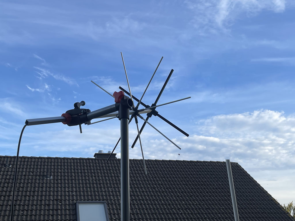

Doch, das Geheimnis liegt wie immer in der Antenne. Durch meine Versuche
(RX bisher) könnten 8-10W an einer zweier oder Vierergruppe einfacher
Tunerstile Antennen schon ausreichend sein.
Manche uplinks sind auch noch im Bereich 3?0-390MHz, da werden die
Antennen auch schön kompakt. ;-)
Ich Versuche bald mal eine Helix.
https://de.m.wikipedia.org/wiki/Wendelantenne
Vielleicht ist die ja sogar noch besser.

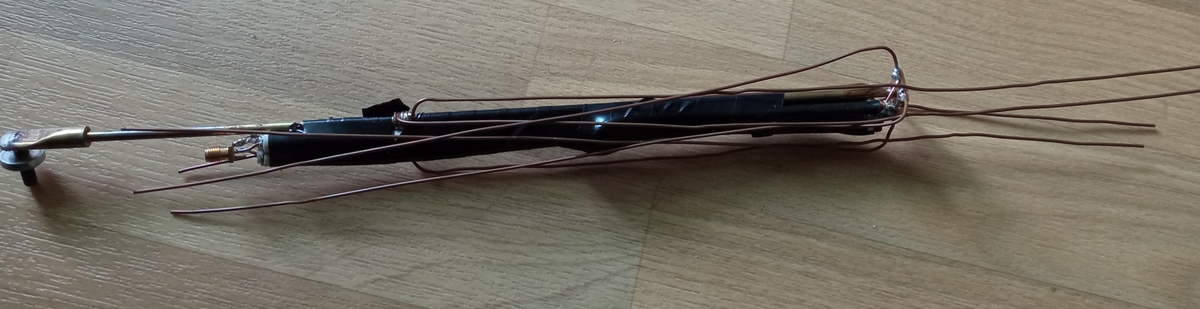

Theoretisch ja, praktisch bekommst du an der Handfunke (bei mir
alternativ am SDR) mit dem einfachen Gummiantennchen nicht wirklich was
empfangen.
Eine Turnstile ist schnell gebaut und lässt sich wunderbar kompakt und
Transportabel Bauen.
Bild: "Faltbare Draht Turnstile".
