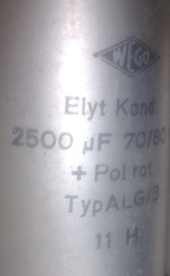

Hallo ich habe ne Frage und zwar suche ich folgende Elektrolyt Kondensatoren. Ich habe ein Schweissgerat bei dem die Elkos auslaufen darum moechte ich die gerne erneuern. tech daten der Elkos: WEGO Elyt.Kond. 2500uf 70-80V +pol rot Typ ALG/B 11H es sind 30 Stueck was ich weis ist das es Elkos mit 2500uf es nicht mehr gibt. Das ich welche mit einem Wert suchen muss der groesser als 2500uf und das es Aluminium Kondensatoren seien muessen die nicht unter 70V seien sollen. ich habe da welche im Netz gefunden blos weiss ich nicht ob ich diese nehmen kann zb. http://de.rs-online.com/web/p/aluminium-elektrolytkondensatoren/7714778/ DANKE Goran
Sie Elkos für ein Schweißgerät müssen "schaltfest" sein!
danke ok und welche Bezeichnung haben die,oder kannst du mir vielleicht welche empfehlen?
> und welche Bezeichnung haben die Jeder Hersteller nennt die anders... > oder kannst du mir vielleicht welche empfehlen? Die von WIMA (heute Vishay) waren ganz gut. Neue Bezeichnung???? Grüße Löti

Goran Todorov schrieb: > 2500uf 70-80V Baugröße? Befestigungsart?
Also die Amper (240A) werden ueber ein Traffo geregelt bei dem der Kern rein und raus geschoben wird. Die Elkos haben auf der Oberseite eine Schraubverbindung zum befestigen und auf der anderen Seite zwei Loetverbindungen Mase ca. 40mmx70mm danke

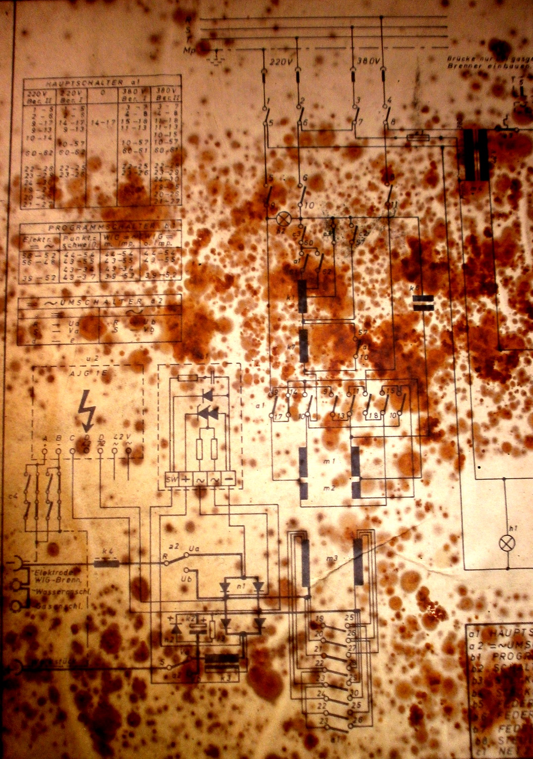

Detlef Kunz schrieb: > http://www.wego-mosbach.de Ja habe ich aber noch keine Antwort erhalten. Wuerde euch vielleicht der Schaltplan von dem Geraet weiterhelfen? Ich kann euch auch ein par Fotos vom innen Leben des Gaerates schicken wens Hilft. danke

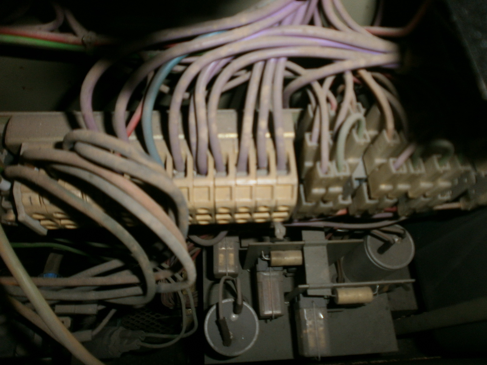

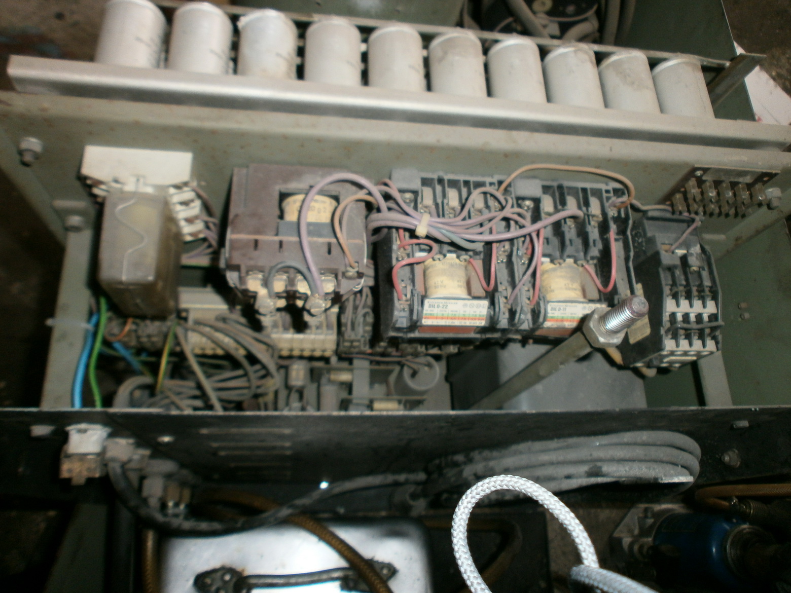

@ Goran Todorov (gorangogi88) >Wuerde euch vielleicht der Schaltplan von dem Geraet weiterhelfen? >Ich kann euch auch ein par Fotos vom innen Leben des Gaerates schicken >wens Hilft. Tu das, aber beachte bitte die Bildformate. Wahrscheinlich ist es ein normales E-Schweißgerät, also Lichtbogenschweißen und kein Punktschweißen. Dort ist die Strombelastung der Elkos eher moderat, nix mit Kiloampere.

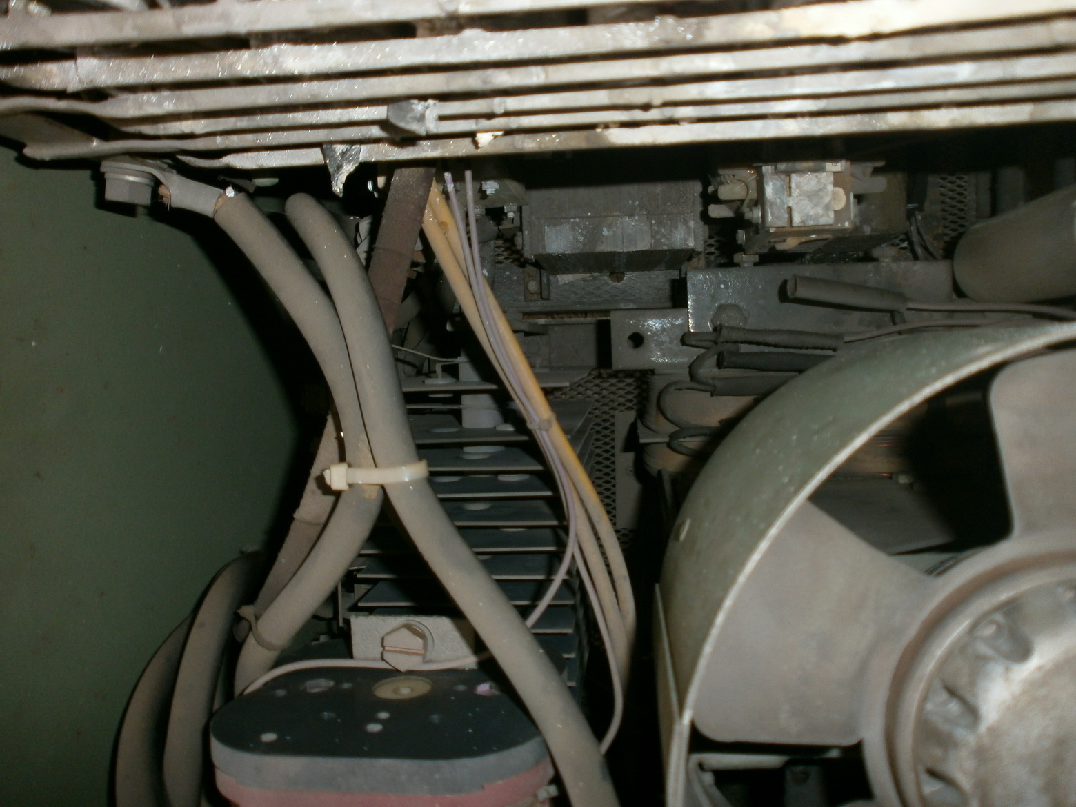

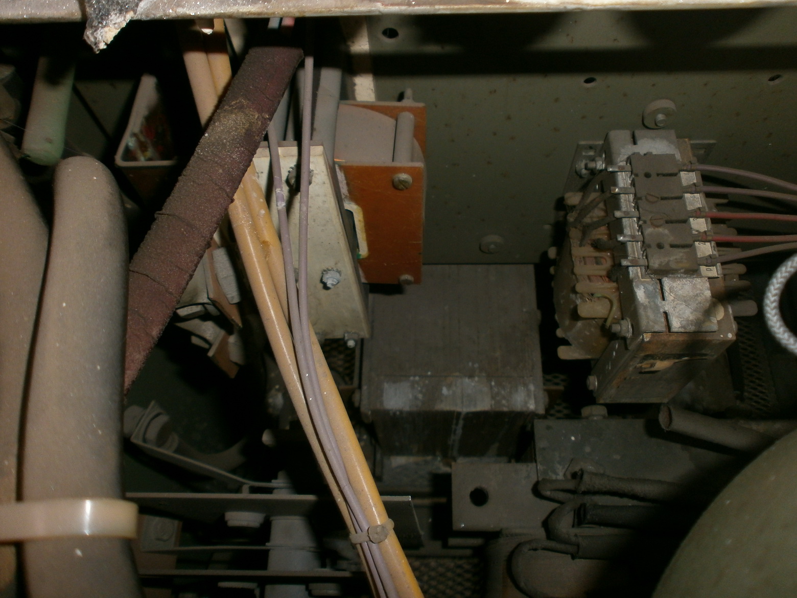

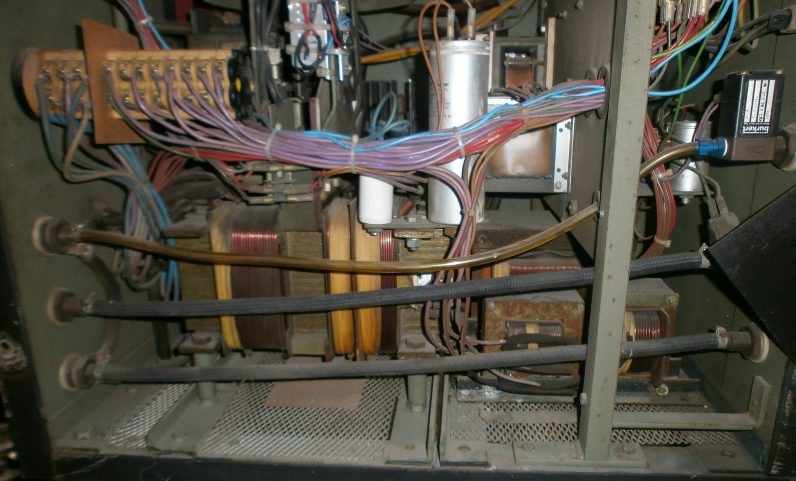

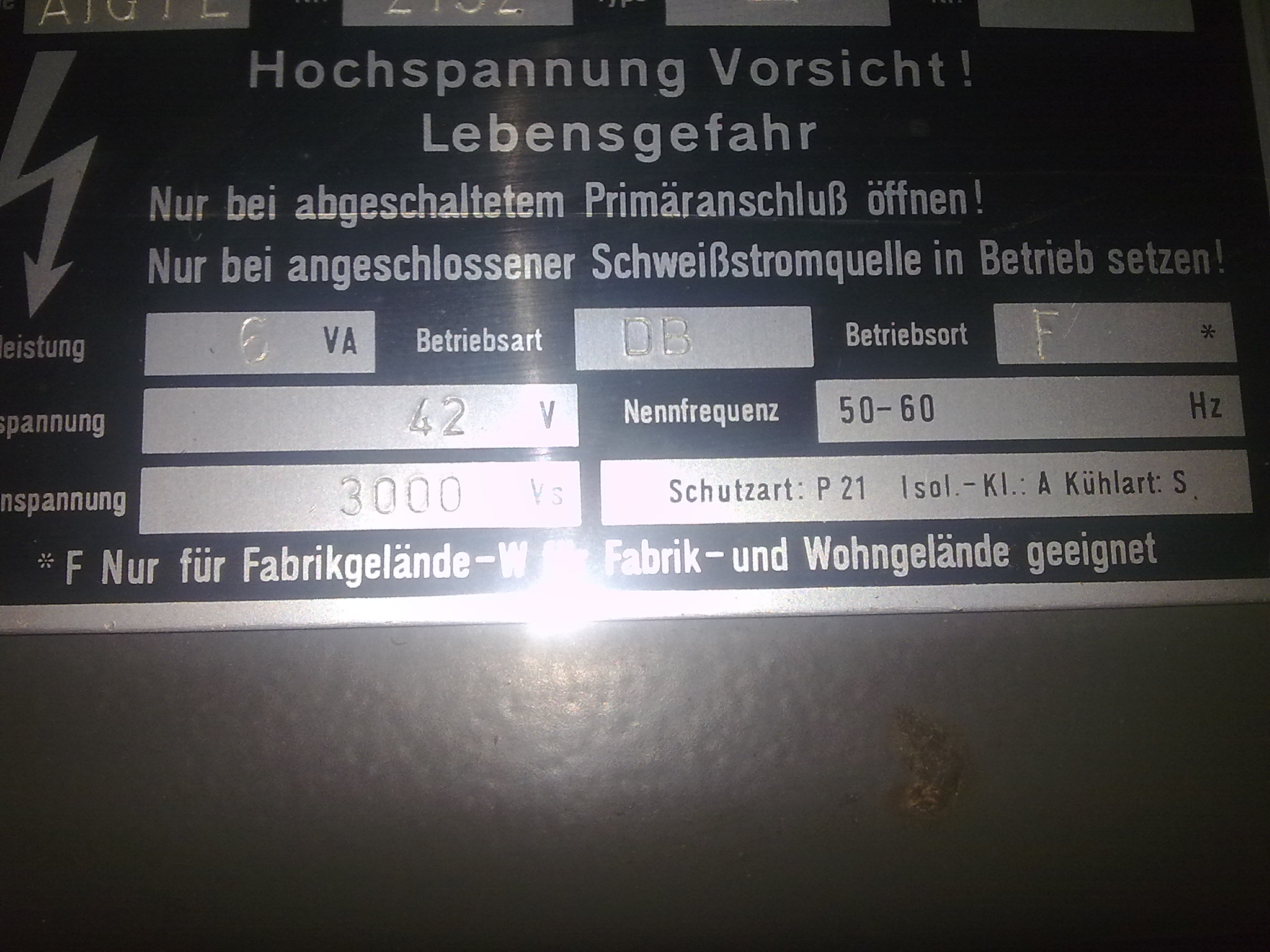

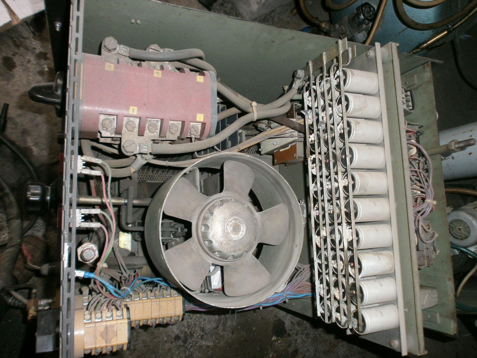

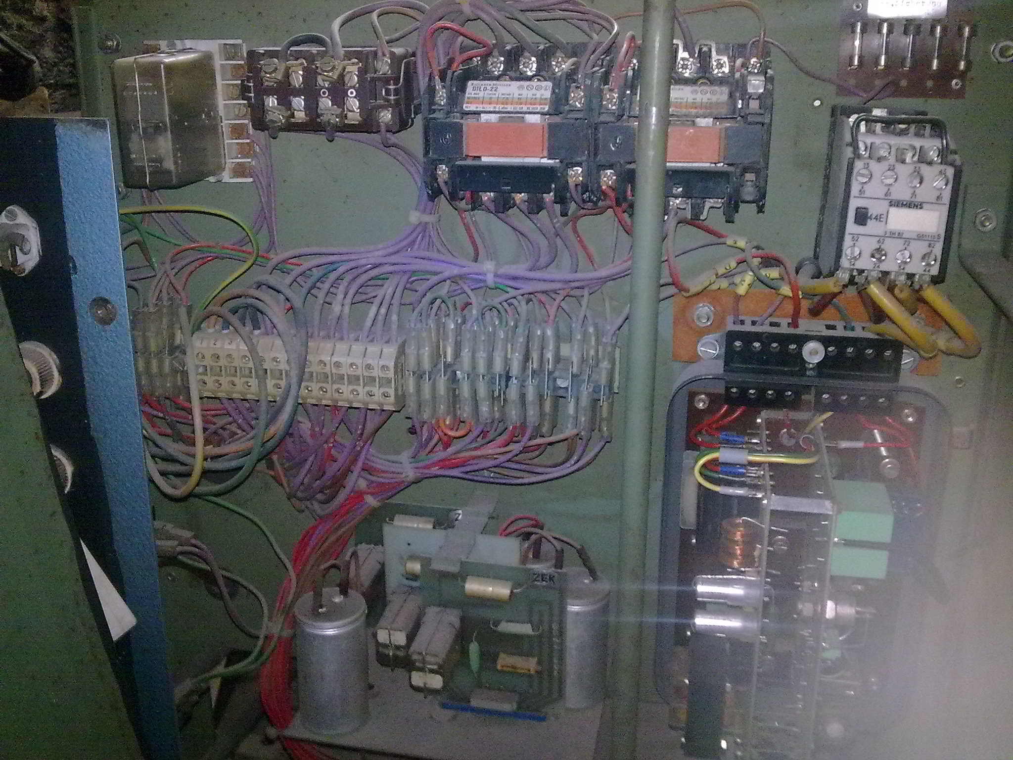

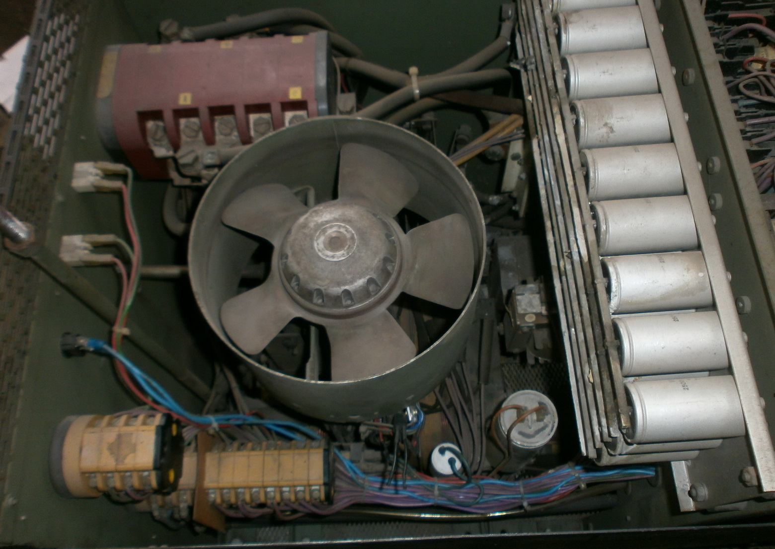

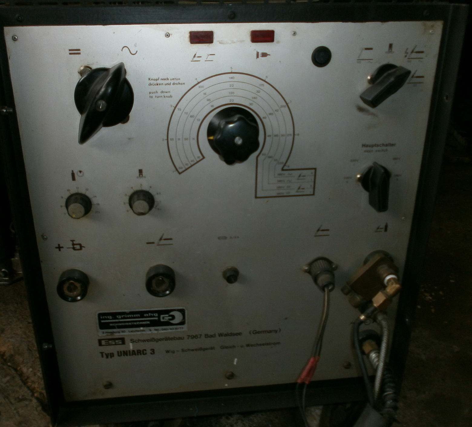

so hier ein par Bilder Schaltplan und Inenenleben
Das Gaeraet hat eine Punktfunktion aber die laeuft ueber das Wig schweissverfahren, bei dem man ganz einfach nur die Amper zahl einstehlt und die Zeit wie viel Sekunden der Lichtbogen dauert. Nicht wie bei den herkoemlichen Punkt Aparaten bei dem zwei Kupferelektroden das Blech zusammen heften. danke
Das einzige was eine hohe Frequenz hat ist Die HF funktion die das Gaerat aber nur zum zuenden der Wolframnadel nutzt hie ein Foto vom Kasten. ist der kasten unten rechts bei dem der Deckel abgeschraubt ist und ein Foto vom Deckel.
Oha! Da ist ja viel mehr drin als ich dachte... Vor allem die paar zusaetzlichen Spulen beruhigen mich. Goran Todorov schrieb: > Das einzige was eine hohe Frequenz hat ist Die HF funktion Jaja, die HF Funktion (Loeschfunkensender) ;-) Ich sag nur: versehentlich etwas nackte Haut auf der Unterlage (Ellenbogen) und schlechter Kontakt des Werkst"ucks/Denkfehler und einen Tastendruck spaeter schwoert man, Opfer einer Taser-Attacke geworden zu sein %(
Marc P. schrieb: > Ich sag nur: versehentlich etwas nackte Haut auf der Unterlage > (Ellenbogen) und schlechter Kontakt des Werkst"ucks/Denkfehler und einen > Tastendruck spaeter schwoert man, Opfer einer Taser-Attacke geworden zu > sein %( Wenn man versehentlich die Masse vergisst anzuschliessen/umzustecken zuckst Du auch bei mordernen Geraeten (zB. Triton 260) zusammen. Aber nackter Ellenbogen ist beim schweissen eigentlich sowieso tabu. Gruss Asko.

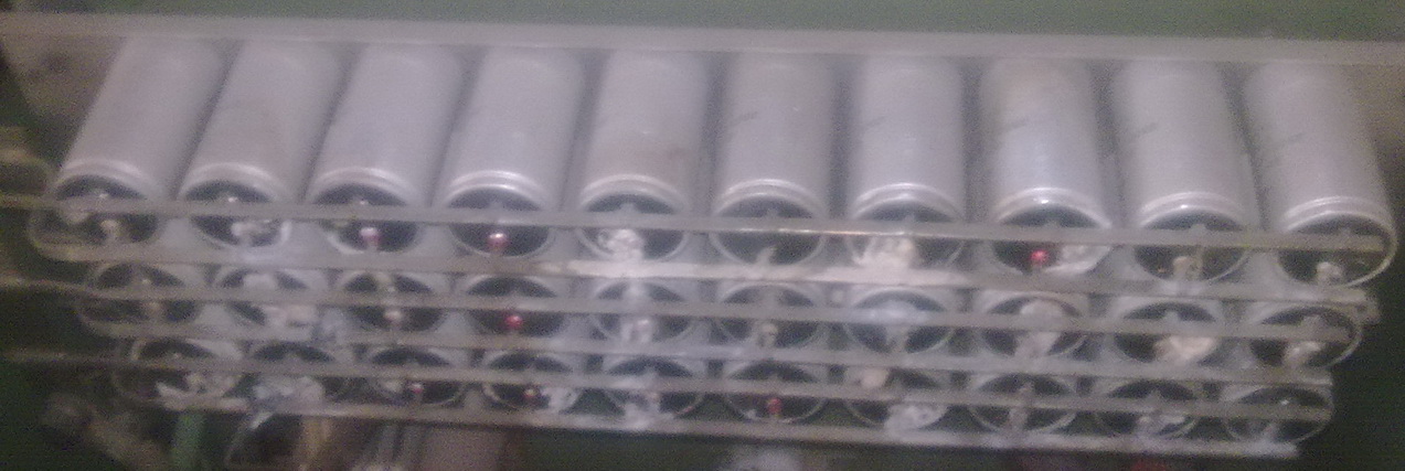

Wenn ich zb 3300uf stat 2700uf nehmen wuerde, wuerde sich beim Lichtbogen was bemerkbar machen oder nicht? Ich habe gedacht das man uf nicht einfach zusamen addieren darf. Also kann ich einfach egal wie viel ich reinstecke die sollen einfach auf einen Wert nicht kleiner als 75000uf kommen aber alle mit der gleichen uf Wert.Oder? Danke
#3559302
So wie die Kondis geschalten sind, erhöht sich die Kapazität auf 75000µF. Du kannst auch 3300µF Kondis nehmen allerdings reichen dir dan auch 23 Stück. Ganz wichtig: die Polarität einhalen Spannung der Kondis einhalten (oder höher) Temperatur ist nicht so wichtig, da dein Schweißgerät eh nen Temperaturschutz besitzt und bei zu hoher Temperatur abschaltet(ca 70°C).

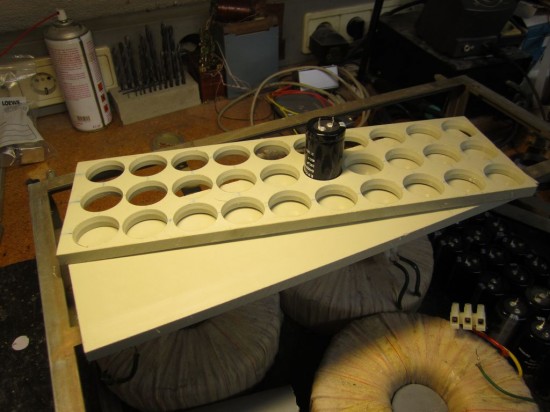

Ich hab mir gedacht ich mach es so wie auf dem foto. Blos wie viele Amper sollen die Elkos haben oder ist das egal? Ich brauche Daten fuer die Elkos damit ich verschiedene Haendler Fragen kann. Daten der Elkos: Bauform:gepolte Ausführung(Unipolar),Snap in, 2 pin 80v oder 100v 2700uf-4700uf 85°C Standard oder eher mit 105°C 3000h oder aufwaerts Past das so oder muss ich noch was beachten? danke
#3560575
Goran Todorov schrieb: > Ich hab mir gedacht ich mach es so wie auf dem foto. Ganz schlechte Idee. Du blockierst so die Überdrucksollbruchstelle und verringerst die mögliche Wärmeabfuhr.
Kann ich die nicht auch einfach anloeten so das die stehen ohne Halterung die muessen ja nicht liegen platz ist ja genug da? Stimmen den die technischen Daten, oder muss ich da noch was beachten?
Gefaellt mir! Wenn Du an den Ecken oder auch zwischendrin stabile Distanzbolzen hast, dann hat das genug Stabilitaet. Wenn Du es dann noch aufrecht stellst, ist der Kamineffekt vielleicht staerker als der Waermeableitungsverlust durch das Holz?
