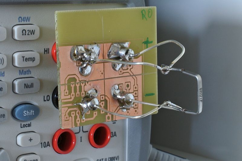

Hallo, ich habe mir für ein Projekt ein paar 10 mOhm Widerstände besorgt. Da ich Zugriff auf ein 6,5digit DMM habe, habe ich die nachgemessen. Es handelt sich um 10 Stück Drahtbrückenwiderstände 1% und 10 Stück Drahtwiderstände 5%. Beides vom großen C, woanders habe ich so kleine Werte nicht gefunden (digikey kam bei 20 Widerständen nicht in Frage). Das Messen mit Kelvinklemmen klappte nicht so richtig, weil die Klemmen an den Drahtenden nicht so richtig wollten. Also habe ich einen kleinen Adapter gebastelt auf dem ich den zu messenden Widerstand auflöte. Nun habe ich erstmal einen der 1% Widerstände aufgelötet und war erstaunt. Auch beim messen über Nacht, um jegliche Thermospannungen auszuschliessen, lag der Wert bei 15 bis 18 mOhm und war nicht sonderlich stabil. Ein Zweiter brachte ähnliche Ergebnisse. Dann habe ich zwei der 5% gemessen, die eigentlich nur aufgrund des geringen Preises mitbestellt wurden. 9,92 und 9,85 mOhm und schön stabil, sobald sich die Temperaturen nach dem Löten ausgeglichen hatten. Nicht innerhalb der 5%, aber das DMM hat ja auch seine Toleranzen und der Aufbau ist recht simpel. Hier die FRAGE: Was übersehe ich bei den anderen Widerständen? Die liegen über 50% neben dem Nennwert! Sind die Schrott, oder mache ich etwas falsch?
Bei den SMD Brueckenwiderstaenden duerfte der Beitrag der Anschlusspins deutlich sein. Die Anschluesse haben deutlich weniger Querschnitt. Die gehoeren in ein Via, mit Bestromung von unten und Messanschluss an der Oberseite.

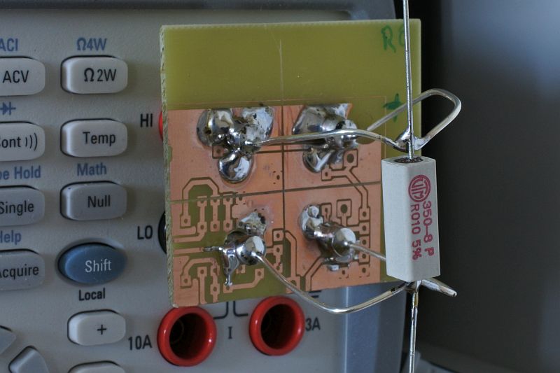

Zeige doch mal wie du die Drahtbrückenwiderstaende eingeloetet hast...

Peter Z. schrieb: > Zeige doch mal wie du die Drahtbrückenwiderstaende eingeloetet > hast... Hast du mal die C Bestellnummer?

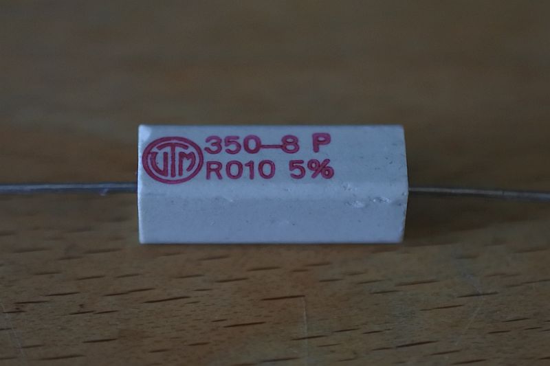

Dirk S. schrieb: > Dann habe ich zwei der 5% gemessen, die eigentlich nur aufgrund des > geringen Preises mitbestellt wurden. 9,92 und 9,85 mOhm und schön > stabil, sobald sich die Temperaturen nach dem Löten ausgeglichen hatten. > Nicht innerhalb der 5%, aber das DMM hat ja auch seine Toleranzen Hallo, die 5% 10 mOhm Widerstände dürfen doch zwischen 9,5 mOhm und 10,5 mOhm liegen. MfG egonotto

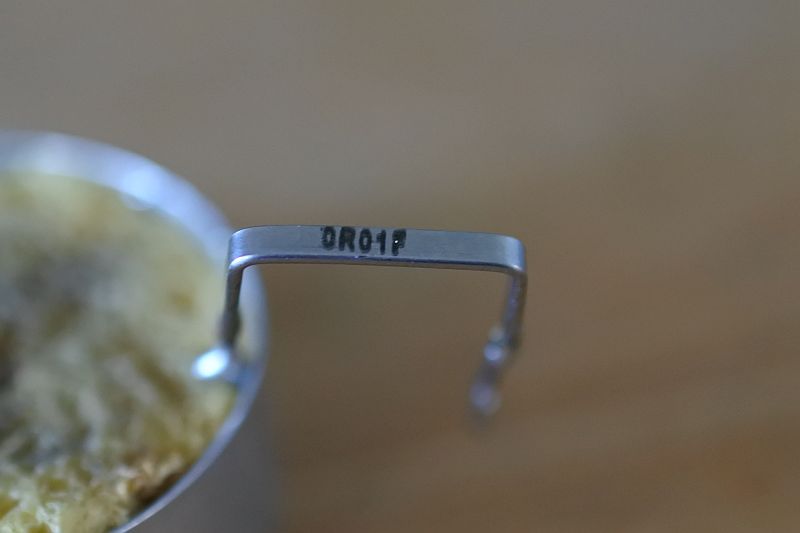

Dirk S. schrieb: > Es handelt sich um 10 Stück Drahtbrückenwiderstände 1% Die 1% dürften auf Wunschdenken beruhen, denn dann müsstest du beim Einlöten des geschätzt 10mm langen Widerstands ja eine Genauigkeit von weniger als 0,1mm einhalten.
egonotto schrieb: > die 5% 10 mOhm Widerstände dürfen doch zwischen 9,5 mOhm und 10,5 mOhm > liegen. Ja, da hast Du natürlich recht! Da bin ich eine Kommastelle verrutscht. Aber das eigentliche Problem bleibt ja bestehen. https://www.conrad.de/de/metallbruecken-widerstand-001-radial-bedrahtet-sonderform-3-w-bourns-pwr4412-2scr0100f-1-st-1055985.html https://www.conrad.de/de/hochlast-widerstand-001-axial-bedrahtet-4-w-1-st-416703.html Es handelt sich in beiden Fällen um THT und nicht SMD. Für das messen des Widersandes mit 1mA sollte es doch nicht so wichtig sein wo ich anlöte. Zumindest sollte es nicht 50% Abweichung bringen. Ich habe die auch testweise weit unten und ganz weit oben angelötet, ohne Unterschied. Anbei die Werte für den dritten Drahtbrückenwiderstand 1%.
Hp M. schrieb: > Die 1% dürften auf Wunschdenken beruhen, denn dann müsstest du beim > Einlöten des geschätzt 10mm langen Widerstands ja eine Genauigkeit von > weniger als 0,1mm einhalten. Die Widerstände haben angeschweißte Anschlussdrähte. die eigentliche Drahtbrücke lässt sich auch gar nicht (mit meinen Mitteln) löten. Anbei ein Bild von der Anlötposition ganz unten. Die Anlötenden haben auch kleine Stopper für einen definierten Abstand zur Platine. Auf einer Platine wäre der Widerstand an der Position verlötet wie auf dem Bild.

Dirk S. schrieb: > Anbei ein Bild von der Anlötposition ganz unten Das ist egal. Oben am Widerstand ist der Fehler, weil du dort durchgehende Drähte verwendet hast. Dann misst du den Widerstand des Lötknubbels mit. Schneid die Drähte dort mal durch und dann löte sie auf den entgegengesetzten Seiten des Widerstandspins an! P.S.: Oder löte die Drähtre wenigstens so an, dass sie parallel zu den Pins laufen und nicht kreuzen.
#4575652
Hp M. schrieb: > Das ist egal. > Oben am Widerstand ist der Fehler, weil du dort durchgehende Drähte > verwendet hast. > Dann misst du den Widerstand des Lötknubbels mit. Denke auch dass der Fehler da liegt. So anlöten:

Hp M. schrieb im Beitrag #4575624 > Andererseits steht im Datenblatt auch, dass der Widerstand nach nur > 1000h bei 70°C um 2,5% abweichen darf. > Von Stabilität würde ich da nicht mehr reden. Deshalb macht man Präzisions Strom Messungen besser mit geschirmten Lem Modulen.

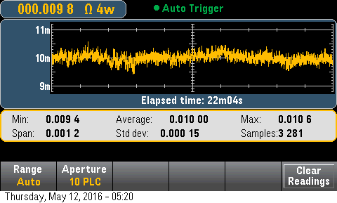

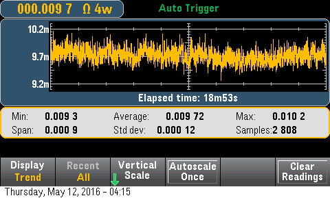

2,5% wären hier ja schon super. anbei die Messung des dritten Drahtwiderstandes, man beachte die Skalierung. Der ist ja nicht anders angelötet als der andere und hier passt es? Habe die Drähte durchgeschnitten und verlötet. Temperatur ist noch nicht ganz angeglichen, aber es scheint nichts geändert zu haben. Etwa 16 mOhm und starke Schwnkungen...
Ein Rauschgenerator. Wie sieht es denn aus, wenn du an Stelle dieses Präzisionswiderstandes ein gewöhnliches Stück Kupferdraht mit ca. 10 mOhm einlötest ? Das wird natürlich wegen der Erwärmung eine Weile und auch nacher noch bei jedem Luftzug driften, aber rauscht die Messung da auch so stark?

Bei 1mA Messtrom ergibt das bei 10mOhm ja gerade mal 10uV. Dementsprechend bist du voll in (Offsets und) Thermospannungen. Also entweder Offset Compensation einschalten oder eine externe Stromquelle mit größerem Strom verwenden. Die Widerstände werden später ja sicher auch nicht mit 1mA betrieben.

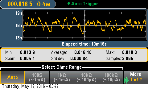

Dirk S. schrieb: > auszuschliessen, lag der Wert bei 15 bis 18 mOhm und war nicht > sonderlich stabil. Ein Zweiter brachte ähnliche Ergebnisse. > > geringen Preises mitbestellt wurden. 9,92 und 9,85 mOhm und schön > stabil, sobald sich die Temperaturen nach dem Löten ausgeglichen hatten Evtl. liegt das an der schieren Masse und deren Waermekapazitaet. Verpasse dem Drahtbuegel doch mal testweise ein Schuetzendes Maentelchen. Evtl. wird der sich dann auch 'ruhiger' zeigen.
Dirk S. schrieb: > Nun habe ich erstmal einen der 1% Widerstände aufgelötet und war > erstaunt. Auch beim messen über Nacht, um jegliche Thermospannungen > auszuschliessen, lag der Wert bei 15 bis 18 mOhm Dirk S. schrieb: > Auf einer > Platine wäre der Widerstand an der Position verlötet wie auf dem Bild. hast du evtl. die Strom Spannungspfade verwechselt? Dann wäre der höhere Wert erklärlich, du hast die "Verlängerung" mitgemessen.

Ich tippe auch auf Thermospannung. Die macht nicht nur höherfrequentes Rauschen sondern auch sehr niederfrequentes. Und wenn die Widerstände aus verschiedenen Materialien sind kann das schon sein. Was ist es denn genau für ein DMM? Das 34470A kann zB Offset Compensation (genauso die alten HPs 3456A, 3457A und 3458A). Notfalls kann man es auch selbst machen in dem man den Messtrom mal nicht durch den Widerstand fließen lässt, dann das DMM "NULL"t und dann mit Strom misst. Anbei die Messung eines 100mR Isabellenhütte Shunts mit Vierleiter am 3456A einmal mit und einmal ohne Offsetcompensation. Sehr vergleichbar, da gleicher Messbereich und Messtrom. Da sind auch auch einige mR die man ohne Offset Compensation als Fehler hat. Der Bereich in dem die Messung dann passt ist der Bereich mit Compensation. Dieser müsste eigentlich doppelt so breit dargestellt sein, weil die Messung auch doppelt solange gedauert hat. Nur weil ein DMM recht teuer war und auch Stellen in dem Bereich hat den man messen möchte heißt es noch nicht, dass es gut dafür geeignet ist. Was spricht denn gegen Messungen mit größerem Strom? Später werden da doch auch nicht nur 1mA durchfließen?

Hallo Dirk, rechne doch mal aus, wie wenig Spannung am Widerstand abfällt... 1% von 10 milli Ohm sind 100 mikro Ohm, und das bei vielleicht 1mA Meßstrom ... 100nV. Das ist NICHT gerade VIEL. Ludger

die Widerstände bestehen aus verschiedenen Materalien... versuch doch mal die Spannung zu messen, die aus dem Widerstand kommt. Und auch mal den Widerstand umpolen. Vieleicht ist die Thermospannung bei dem Typ doch recht heftig. Ludger

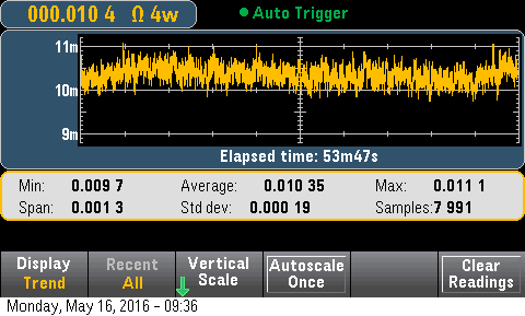

Ludger schrieb: > Vieleicht ist die Thermospannung bei dem Typ doch recht heftig. Jetzt haben wir es! Danke. Der Drahtbrückenwiderstand liefert 3 µV und der Drahtwiderstand liefert -0,9 µV. Das erklärt locker die Differenz von 30 bis 40 mOhm. Scheinbar produzieren die Schweißpunkte einfach zuviel Leistung -> Neue Energiequelle, Vakuumenergie, ... (Bitte NICHT ernst nehmen!!) Problem gelöst, schönen Tag noch.
Hier noch die Messwerte...

Also die Messung erfolgt mit dem Adapter der im ersten Post zu sehen ist. Da sind vier Bananenstecker im 19x19mm Raster auf einem Platinenrest verlötet um sie in Position zu halten. An den Stecker sind vier Drähte angelötet, am Anfang waren es zwei Drahtbügel, aber die habe ich aufgetrennt,wie weiter oben beschrieben. Der zu testende Widerstand wird zwischen die Drahtenden geklemmt und dann verlötet, ein Drahtende links eines rechts. Es gibt nur einen Adapter. Ich habe von jedem Typ einen Widerstand ein Exemplar bereits mehrmals ein- und ausgelötet und bekomme reproduzierbare Ergebnisse nach dem Ein- und Aus- und wieder Einbau. Der Adapter steckt dann direkt in den Frontbuchsen des DMM.

Dirk S. schrieb: > Problem gelöst, schönen Tag noch. Soso. Ich lese auf dem linken der um 13:22 geposteten Displays 0.0155 Ohm 4W. Das entspricht einem Strom von immerhin 16A, und die erzeugen an 10mOhm eine Spannung von ca. 160mV. Ich sehe nicht, wie dieser Wert durch Thermospannungen, die allenfalls 50µV/°C erreichen, um ca. 50%, also 80mV, verfälscht werden kann. Dazu wäre schon eine Tempoeraturdifferenz von weit über 1000°C erforderlich. Gelbglut...
