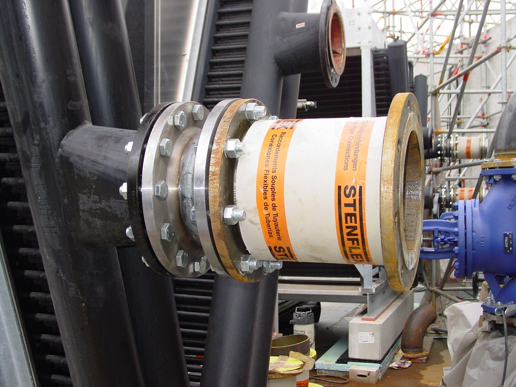

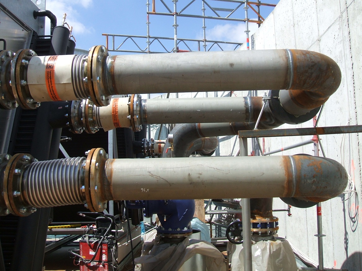

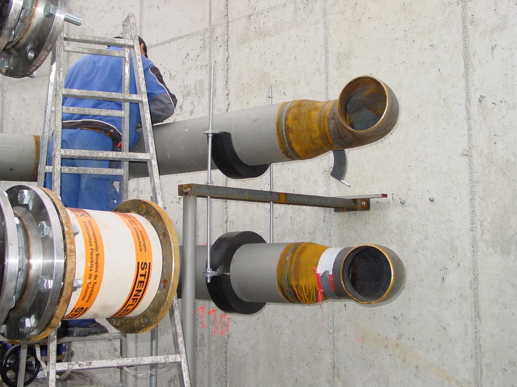

Die Kraft die sich über die Fläche ergibt wird eben leicht falsch eingeschätzt. Hier hat einer Blech mit dem Hochdruckreiniger "bearbeitet" : Hydroforming. ;-) https://m.youtube.com/watch?v=llhcATrmsBg Ichbin Asko B. schrieb: > zu sehen am "Zieharmonikaeffekt" und an den > verbogenen Befestigungen. Klassischer Fehler beim Einbau von Kompensatoren (so heissen die "Zieharmonikas") Max M. schrieb: > Klassischer Fehler beim Einbau von Kompensatoren (so heissen die > "Zieharmonikas") Ich erinner' mich an Zeiten, da ließ man solche Bögen gleiten auf 2 Profilen vom Typ "U" und man hatte seine Ruh. MfG Paul Max M. schrieb: > Klassischer Fehler beim Einbau von Kompensatoren (so heissen die > "Zieharmonikas") Bloss das das kein "Einbau"-Fehler war. Ich hatte VORHER extra "gewarnt, das nur Kompensatoren mit Laengenbegrenzung zum Einsatz kommen sollten. (Die dort abgebildeten waren halt billiger) Ausserdem sprach ich nicht von Ziehharmonikas sondern von solchen *-Effekten. Die dort abgebildeten heissen uebrigens: "unkompensierte Wellrohrkompensatoren". Gruss Asko Asko B. schrieb: > Die dort abgebildeten heissen uebrigens: "unkompensierte > Wellrohrkompensatoren". Das ist doch mal ein vernünftiger Name, anders als immer nur "Jan-Luca", "Ben", "Jonas", "Emma" und "Hanna". :) MfG Paul Paul B. schrieb: > Ich erinner' mich an Zeiten, > da ließ man solche Bögen gleiten > auf 2 Profilen vom Typ "U" > und man hatte seine Ruh. Tja, Paul, wie man auf den Bildern sieht, war da nicht viel Platz zu einer doch sehr "festen" Wand ... ... wehe, es haette gehalten. Dann haetten sich die Rueckkuehler "bewegt" (oder dessen Auflage/Fundamente). Die Dinger waren ca. 12m lang und 12,5to schwer. Das waere weniger lustig geworden. Gruss Asko Paul B. schrieb: > Das ist doch mal ein vernünftiger Name, anders als ... Warum nicht "Fritz" ... ;-) OT im OT: Die grossen Heizkessel (3 Stueck) im Kesselhaus/Kraftwerk von MAN in Muenchen haben eigene Namen. ;-) Gruss Asko Asko B. schrieb: > Tja, Paul, wie man auf den Bildern sieht, war da nicht viel > Platz zu einer doch sehr "festen" Wand ... Das sehe ich. Es ist aber doch nicht Deine Konstruktion -Du bist (nehme ich an) "nur" Ausführender. Asko B. schrieb: > Ich hatte VORHER extra "gewarnt, das nur Kompensatoren mit > Laengenbegrenzung zum Einsatz kommen sollten. > (Die dort abgebildeten waren halt billiger) Das Erste, was ich 1990 gelernt habe, als die Spezialisten eintrafen: 1. Mach Dir keine Gedanken, dafür werden Andere besser bezahlt 2. Mache keine Vorschläge aus Erfahrung, sie werden in den Wind geschlagen 3. Streite nicht mit einem Idioten -er könnte schon morgen Dein Chef sein. MfG Paul
#4771293
Asko B. schrieb: > Naja, Druck ist halt: kP/cm² Bitte waaas? Asko B. schrieb: > Bloss das das kein "Einbau"-Fehler war. > Ich hatte VORHER extra "gewarnt, das nur Kompensatoren mit > Laengenbegrenzung zum Einsatz kommen sollten. > (Die dort abgebildeten waren halt billiger) Und wiso war das KEIN Fehler??? W.A. schrieb: > Bitte waaas? Ausgeschrieben: Kilopond pro Quadratzentimeter Gruss Asko Max M. schrieb: > Und wiso war das KEIN Fehler??? Solltest Du die Macht oder Moeglichkeit besitzen, Dich ueber die Vorgaben Deines Auftragsgebers hinwegzusetzen, dann sag ich nur ... : Du hast es gut getroffen/verhandelt. Gruss Asko Asko B. schrieb: > Ausgeschrieben: Kilopond pro Quadratzentimeter Dann aber kp/cm² (mit kleinem "p") W.A. schrieb: > Bitte waaas? Ja, ja... 1kp/cm² entspricht 0,98 Bar Ja, ja... kp/cm² ist veraltet Ja, ja... kp/cm² ist keine SI-Einheit. Zufrieden? Ich esse jetzt erst mal 1/4 Pfund Gehacktes... SCNR Max M. schrieb: > Und wiso war das KEIN Fehler??? Es war kein EINBAU-Fehler. Es war der Fehler des Konstukteurs und/oder des Einkäufers, nicht des bzw. der Monteure. MfG Paul Max M. schrieb: > Dann aber kp/cm² (mit kleinem "p") Kannst Du mir noch einmal verzeihen? Gruss Asko Asko B. schrieb: > Kannst Du mir noch einmal verzeihen? Grad so ebend;-) Während meiner Lehre hiess das noch Atü! Max M. schrieb: > Während meiner Lehre hiess das noch Atü! Waehrend meiner Le(e)hre auch ... (wobei es ja das auch genauer trifft, Druck ueber "normaler" Athmosphaere) Gruss Asko
