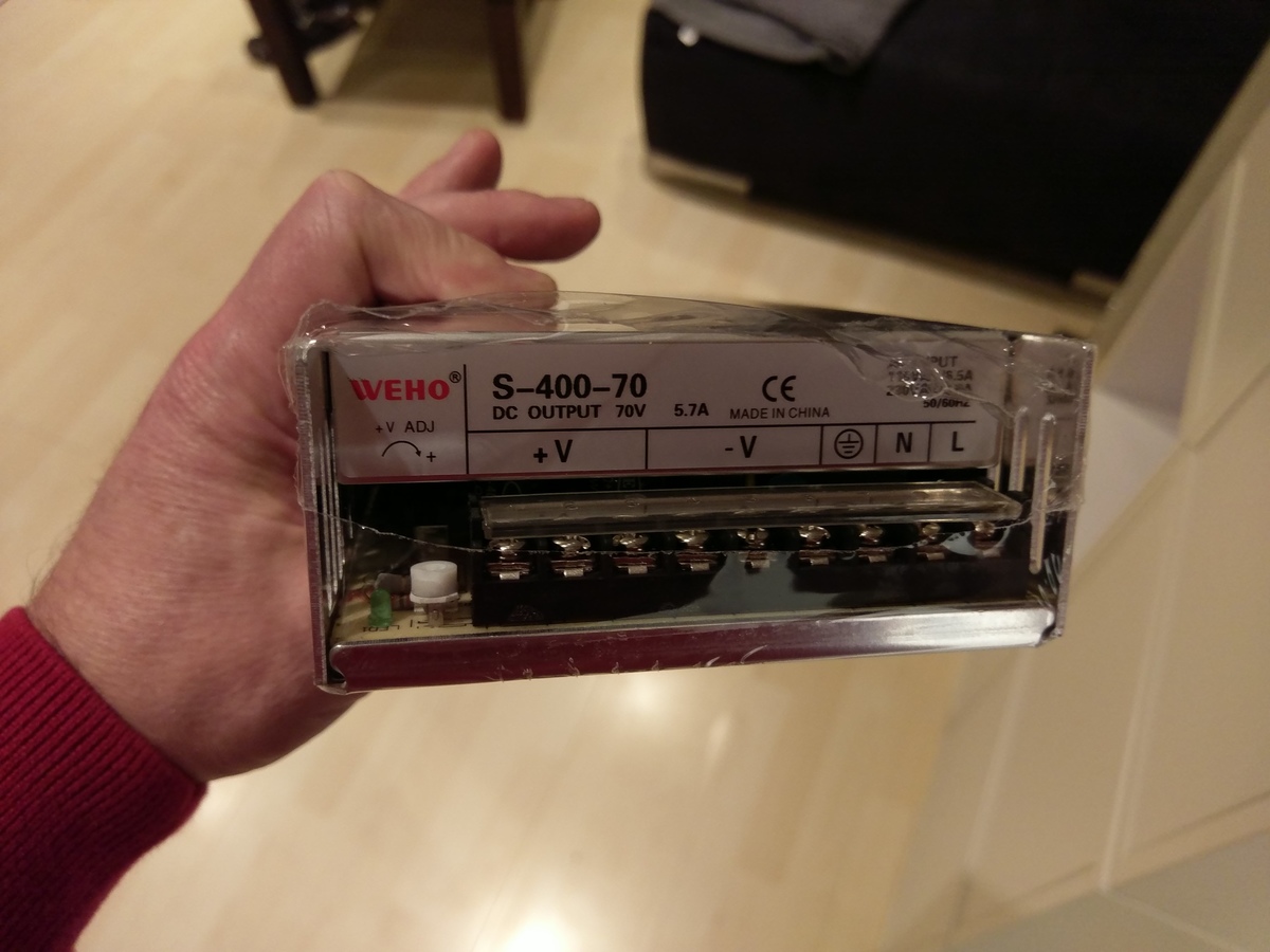

1. Github Projekt eröffnet
https://github.com/netbulkware/vari.Ladeger-te.git
2. Netteil 70V 6AH bestellt
3. Lastwiderstand mit Max 36,9 Ohm bestellt.
4. USB Tester bestellt
5. Messkabelset bestellt
6. Labornetzteilelektronik bestellt RD6006W
7. Gehäuse fürs Labornetzteil bestellt
8. Spotwelder hat er
9. SMD Lötbolben hat er
10. Multimeter hat er
Wissen hat er nicht (zumindest begrenzt)
Willen hat er.

Hallo hier mal ein Excelsheet https://1drv.ms/x/s!Ame9JaAsPI9-ggyGA88aFvNk8-f9?e=yTdXpd hier können wir die Specs Lade Varianten und und und vesenken. Speichert euch aus. MaWin schrieb: > Irgendwie wäre es schlauer, ein prozessorbasiertes Labornetzteil die > Ladeprogramme abarbeiten zu lassen. Genau das muss eins der Ziele sein. Gruß Marc
Popcorn
Marc P. schrieb: > MaWin schrieb: >> Irgendwie wäre es schlauer, ein prozessorbasiertes Labornetzteil die >> Ladeprogramme abarbeiten zu lassen. > > Genau das muss eins der Ziele sein. Albern. Praktisch alle Ladegeräte am Markt, die ein Display haben oder mehrere Zelltypen können, sind prozessorbasiert. Was AFAIK keins hat, ist die Eigenschaft, beliebige extern vorgegebene Programme auszuführen. Etwa aus einem EEPROM, das am Akku klebt. Allerdings halte ich das auch für eine ziemlich dämliche Idee. Malware gibt es schon genug. Die will man nicht auch noch im Akku haben.
Update: Teil 1 ist da. @Axel wenn ich richtig liege MaWin das Ladegerät und du einen Akku.... Gruß Marc
