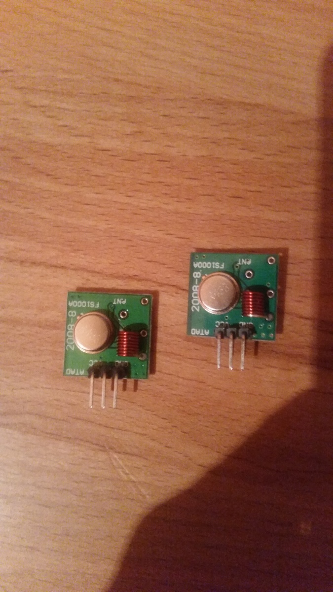

habe mir neulich folgende 433MHz Sender/Empfänger gekauft.
https://www.ebay.de/itm/2-x-433-Mhz-Sender-Empf%C3%A4nger-Raspberry-Pi-RF-Modul-Funk-Transmitter-Arduino/252713888095?ssPageName=STRK%3AMEBIDX%3AIT&_trksid=p2060353.m2749.l2649
Auf den Artikel-Bildern sind eindeutig zwei Spulen pro Sender
aufgelötet. Auf den Sendern die ich bekommen habe, jedoch jeweils nur
eine. (Siehe Bild/Anhang)
Das Senden funktioniert soweit.
Trotzdem würde mich interessieren, ob das so seine Richtigkeit hat?
Hat jemand von euch vielleicht ähnliche Erfahrungen, oder könnte mir das
erklären?
Schönen Abend
Leonard

sieht wirklich wie eine Leiterplattenantenne mit Verlängerungsspule aus.
Wenn das in einem kleinen Gehäse landet, wie z.B. die kommerzielle
Funkfernbedieung die hier vor mir liegt, wird es eben reichen müssen.
Bei seinem Modul dürfte der übliche 17cm Draht als Antenne zu empfehlen
sein.

Ok, danke, sowas in der Art habe ich schon fast vermutet.
Trotzdem komisch, das die auf den Bilder des Herstellers bestückt war,
und auf dem gelieferten Produkt dann nicht. Da wollte wohl jemand sparen
> sein.
Ja, das werde ich machen. Aber reicht eventuell auch eine etwas kürzere?
Vlt mit der halben Länge?

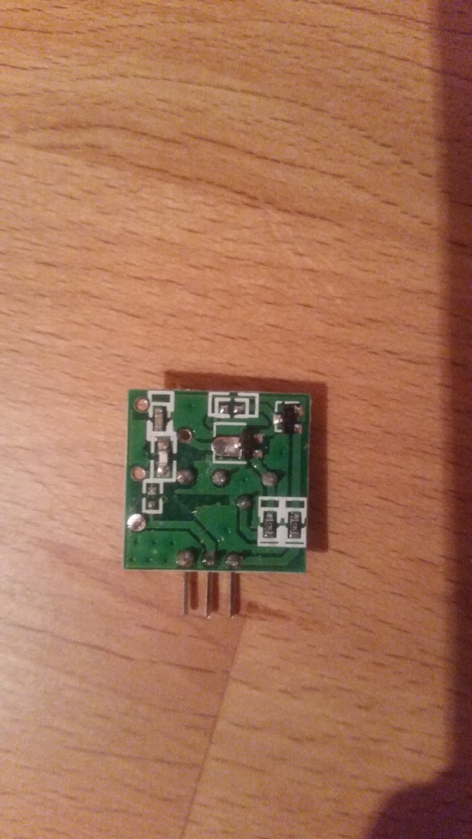

Kommt drauf an. Es kann sein, das die Platinen mit der Onboard Antenne
dann den Koppelkondensator zur ANT nicht bestückt haben.

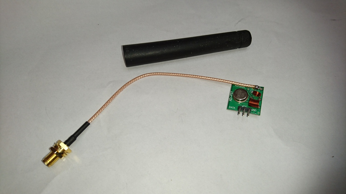

Oder man macht es wie im Anhang gezeigt.
Solche Antennen (Das schwarze Teil oben im Bild) gibts für kleines Geld
bei ebay als Antenne für 70cm Handfunkgeräte.
Ebenso den passenden Pigtail mit reverse SMA-Stecker.
Die Antenne ist ca. 9cm lang und hat ca. 12mm Durchesser.
Mit dieser Kombination überbrücke ich problemlos 2 Stockwerke.
