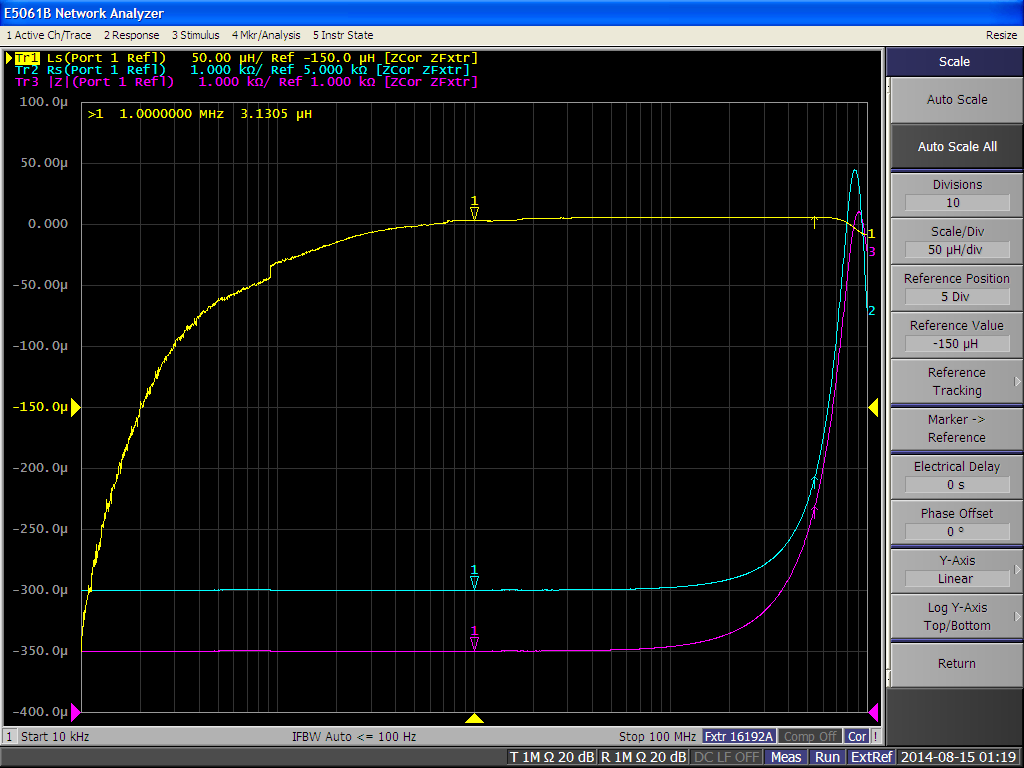

Hallo und vielen Dank bis hierher. Ich habe mal einen Plot der
Induktivitätsmessung beigefügt. Die Resonanzstelle ist denke ich ganz
gut erkennbar (zwischen 80 und 90 MHz). Die Messfrequenz von 1 MHz
sollte daher in Ordnung sein?

Das Diagramm ist in der Tat sehr merkwürdig. Oberhalb von 1 MHz ist es
plausibel und nachvollziehbar. Die parasitären Kapazitäten bilden
zusammen mit der Induktivität einen Schwingkreis und oberhalb der
Resonanzfrequenz überwiegt auf Grund der mit der Frequenz steigenden
Verluste der Induktivität die kapazitive Komponente.
Aber der Verlauf bis etwa 700KHz ist rätselhaft. Unterhalb dieser
Frequenz entspricht das Ersatzschaltbild der Serienschaltung einer
Kapazität (negative Reaktanz) und eines Widerstandes. Das ist nicht
nachvollziehbar.
Hast Du das Gerät vor der Messung auf die verwendete Messleitung hin
kalibriert? Hast Du gegebenenfalls ein Delay von der Kalibrierebene bis
zum Anschlusspunkt des Widerstandes berücksichtigt?
Was verstehst Du unter Entstörwiderstand? Wie ist der aufgebaut? Draht-
oder Schichtwiderstand?
Gruß Dieter
Ja, die Messung macht bei niedrigen Frequenzen absolut keinen Sinn.
Kalibriert wurde ganz sauber mit dem passenden Agilent-Kit (Open, Short,
resistive load, capacitive load). Messleitungen gibt es nicht, sondern
ein Fixture mit der Klemm-Bauteilaufnahme. Dessen Einfluss ist als
Paramatersatz explizit im Gerät hinterlegt, zusätzlich wurde nochmal an
der Bauteilaufnahme mittels open und short kalibriert (genau nach
Vorgabe von Agilent).
Entstörwiderstand = Zündentstörwiderstand. Im Prinzip ganz viel Draht um
einen zylindrischen Körper gewickelt und an den Enden jeweils eine
Metallkappe zur Kontaktierung.

Wenn unklar ist, was die fixture von Agilent (oder seit neuem Keysight
:-) da haben sich die BWLer wieder selbst übertroffen) macht, würde ich
vorschlagen, es per Hand zu machen. Mich stört irgendwie das 1MOhm ganz
unten im Screenshot...
1. einen Port kalibrieren
2. die betreffende Spule als Abschluss anschließen.
3. S-Parameter aufnehmen.
4. Z und dann L vs. f berechnen.
