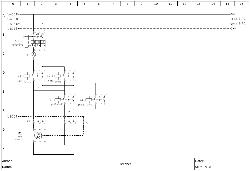

ich habe ein Verhalten, aus dem ich nicht schlau werde.
Es wird ein 11 kW Motor angesteuert. Den kann man links- und rechtsherum
laufen lassen. Die Anlaufzeit im Stern ist ca. 15s, weshalb der
Motorschutzschalter vor dem Netzschütz eingebaut ist.
Den Strom L1 kann man über ein Amperemeter ablesen.
Schaltplan im Anhang.
Nun habe ich folgende Situation, die sporadisch auftritt: Motor wird
eingeschaltet. Anlauf im Stern, Stromstärke geht ca. 1s auf 50A und
fällt dann (normales Verhalten).
Dann wird nach 15s in Dreieck umgeschaltet. Die Stromstärke steigt
wieder auf 50A und bleibt dort.
Allerdings, der Motorschutzschalter löst nicht aus. Nach kurzer Zeit
brennt dann die Vorsicherung (D, 35A) in der Hauptverteilung durch. Und
zwar fast immer L1 und ganz selten L2. Der Kontakt des Haupt- und
Notschalter des Schaltschranks ist angekockelt.
Das taucht aber nur sporadisch auf, in anderen Fällen läuft der Motor
normal.
Die Leitung vom Schaltschrank zum Motor sind ca. 30m. Es liegen 2
Leitungen, jeweils 4x6qmm. Alles auf der Wand oder frei in der Luft.
Der Motor hat ein Thermoschalter, der relativ feinfühlig ist. Der löst
auch nicht aus.
_Was ich bis jetzt gemacht habe:_
- Getestet, ob bei K2 oder K2.1 Kontakte festgebrannt sind -> nicht der
Fall
- Isolationsmessung der Zuleitung zum Motor -> alles in Ordnung
- Motor abgeklemmt, Problem bleibt
Mich wundert das der Motroschutzschalter nicht fliegt (zumindest bei
drücken der Testtaste löst er aber aus). Aber offensichtlich fließt ja
wirklich ein hoher Strom, sonst wäre der Hauptschalter ja nicht
verkockelt.
Hat jemand eine Erklärung?
Gast #6687894
11kW, 3~ and 400V sind 16A. Die 50A als Dauerstrom wundern mich schon.
Gast #6687916
gemessen am eingebauten Amperemeter, also auf L1 nach dem
Motorschutzschalter. Hatte keine Stromzange dabei, muss ich mal damit
nachmessen, ob das auf allen Außenleitern so ist.
Gast #6687956
Mark schrieb:
> Hallo,
Miss an der Motorzuleitung!

Gast #6688033
H. H. schrieb:
> Auf welchen Wert ist der Motorschutzschalter eigentlich eingestellt?
20A, nach Typenschild
Geisterbahn-Mitfahrer schrieb im Beitrag #6687980:
> Guck mal, ob vom Sternschütz alle 3 Haupt-Kontakte nach dem Umschalten
> auf Dreieck gelöst sind.
Mach ich morgen
Gast #6688171
Mark schrieb:
Wenn bei 50A der Motorschutzschalter nicht deutlich füher auslöst als
eine 35A gG, dann ist der Motorschutzschalter einfach defekt.
Stell ihn zum Test mal auf 10A ein.

#6688423
Bei "klassischem" Motorschutz:
Evtl. Bimetall biegt sich nicht weit genug durch.
Mechanik ausgeleiert oder festgefressen.
Oder vorher zu viel am Stellrad dran rumgedreht worden.
Einstellung stimmt nicht mit tatsächlichem Auslösestrom überein.
ciao
gustav
