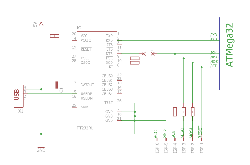

Es geht um folgendes:
Gegeben ist eine fertige Schaltung mit ISP und USB über FT232RL als
Schnittstellen (siehe Bild).
Die Schaltung sendet permanent Messwerte über TXD, sodass diese
erfolgreich per USB vom Rechner aus über ein Terminal (Bsp. Tera Term)
ausgelesen werden können.
Ich bin relativ neu dabei mich mit der Thematik auseinander zu setzen,
jedoch frage ich mich nun, ob bzw. wie und in welchem Umfang es möglich
wäre eine Schaltung zu realisieren, welche die Daten über USB 'abfängt'
und auf einem (HD44780-kompatiblen) Display darstellt.
Gibt es hier evtl. schon fertige Schaltungen, Projekte oder
Code-Beispiele?
Falls dieses Unterfangen zu weit ausufern würde, gäbe es alternativ noch
die ISP-Schnittstelle.
Ich meine mich zu entsinnen, dass ich mal was von einer möglichen
Ansteuerung von Displays über die ISP gelesen habe.
Dass ich dazu 'nur' den bestehenden Programmcode abändern müsste,
während die USB-Variante eine komplette externe Schaltung ergeben würde,
ist mir bewusst.
Leider finde ich partout nichts mehr zum Thema LCD-Ansteuerung über ISP,
erst recht keine Beispiele, an denen ich mich als Anfänger lang hangeln
könnte.
Ich würde gerne vermeiden die vorhandene Schaltung insofern abzuändern,
dass man einfach ein HD44780-kompatibles Display über Standard-4bit-Mode
anbringen würde - auch wenn dies vermutlich das einfachste wäre.
Am liebsten wäre mir die Variante über USB.
U.a. weil der vorhandene ATMega schon recht voll ist.
Ich stelle mir das so vor, dass es evtl. sogar einen fertigen IC gibt,
der aus dem konvertiertem USB-Signal vom FT232RL einfach wieder UART
macht, mit welchem ein zweiter ATmega die Daten empfangen kann und
bums-stumpf per 4-bit-mode auf ein LCD schreibt ...vermutlich denke ich
hier allerdings zu einfach.
Gruß Markus

Du verwechselst SPI und ISP.  Atmel verwendet zwar die SPI-Schnittstelle
für ISP, Displays mit ISPgibt es aber nicht.
Wenn Du einen einfachen Portbaustein (z.B. MCP23S17) nimmst und da ein
Display dranhängst brauchst Du nur einen zusätzlichen Portpin als CS und
kannst alles in Software machen.
Um die USB-Seite zu nutzen brauchst Du einen USB-Master und den bastelst
Du nich mal so nebenbei mit einem ATMega.
Stimmt, vielen Dank.
Unter SPI findet man dann doch erheblich mehr, was brauchbar sein könnte
Wenn mich nicht alles täuscht, könnte man CS doch sogar permanent auf
Masse legen, da das Display der einzige Teilnehmer ist...das wäre ideal.
Notfalls hätte ich aber auch noch einen freien Pin an der I/O-Leiste,
den ich nutzen könnte.
Genau das habe ich befürchtet...schade.
Frank L. schrieb:
> mit RXD an den TXD der vorhandenen Schaltung anschliessen
Da komme ich so ohne weiteres nicht mehr dran, da diese nicht als
Schnittstelle nach außen geführt sind (es geht um ein 'fertiges' Gerät)
Ich müsste also daran rumbasteln, was ich gerne vermeiden möchte...genau
das ist mein Problem.
Danke jedenfalls, das mit dem SPI hat mir vorerst schon mal weiter
geholfen.
Ich werde mich mal schlau lesen.
