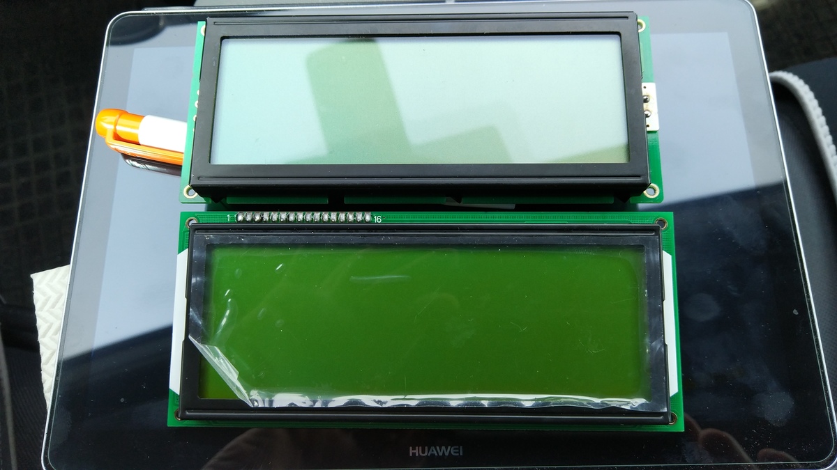

Hallo liebe Leute!
Ich hoffe ihr könnt mir weiterhelfen.
Wir haben hier einige Automaten in denen ein Display verbaut ist.
Da vor kurzem eines kaputt ging hab ich mich nach Ersatz umgesehen und
eines auf Ali gefunden.
Hab das Teil bestellt und verbaut, doch leider funktioniert es nur kurz,
dass heisst die ersten 1-2 Minuten wird alles normal angezeigt, dann
fangen die Buchstaben/Zahlen an zu laufen, bis schließlich nur noch die
Beleuchtung zu sehen ist.

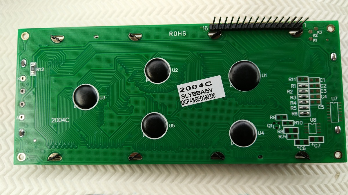

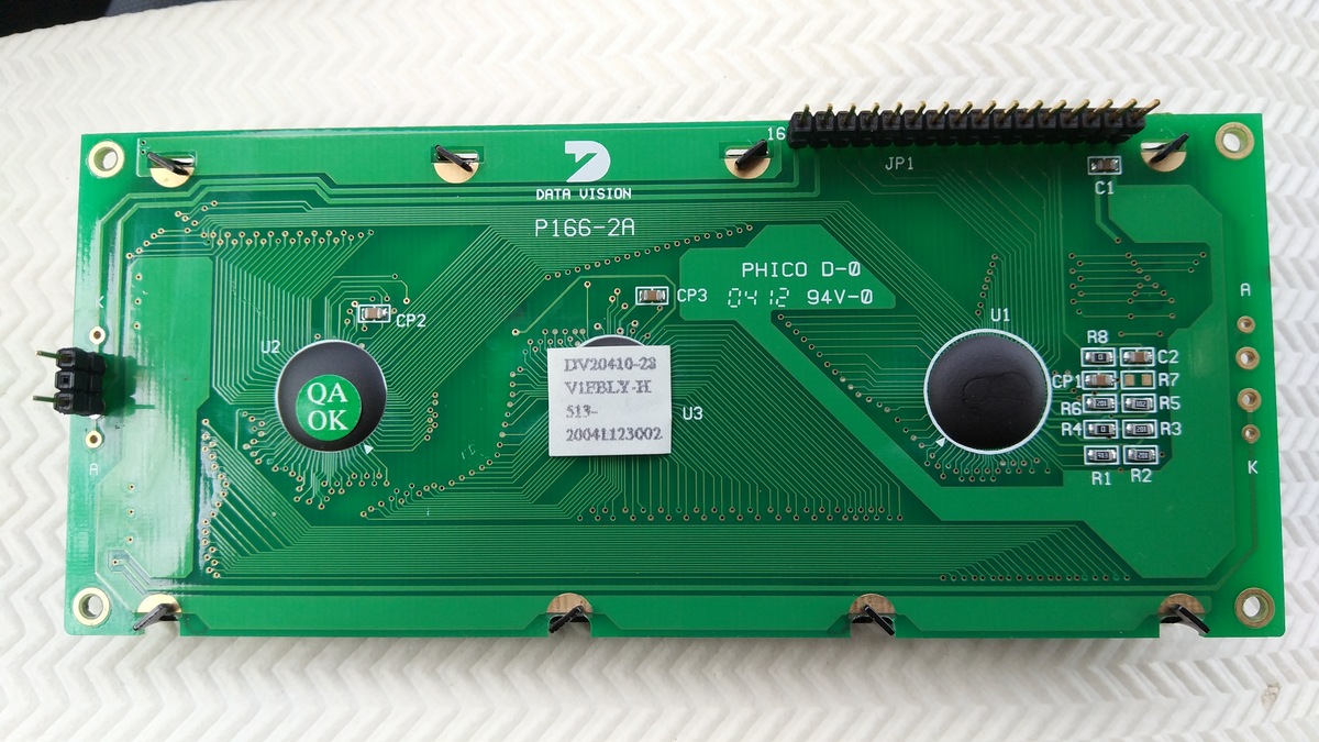

Hab da zwei Bilder im Anhang, wobei das erste das Original ist und das
zweite das Ersatz.
Vielen Dank!
LG Robbo

Dann scheint das Timing nicht ganz zu passen... Vermutlich sind die LCDs
auch nicht 100% kompatibel

die haben zwar beide einen HD44780 kompatiblen Controller, können aber
trotzdem, meist beim Timing, doch kleine Unterschiede aufweisen. Das
kann dir aber nur das Datenblatt sagen.

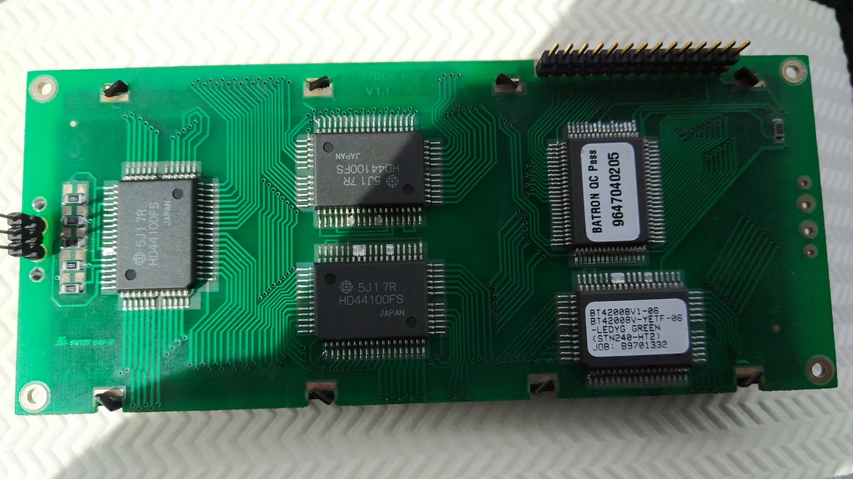

Die unterschiedliche Anzahl der Controller, deutet auf einen
unterschiedliche Zeilenaufteilung hin!(?)
Ist eventuell die Kontrastspannung  am rumfloaten? Das neue scheint ja,
wenn bestückt, eine negative Spannung selbst erzeugen zu können.

Micha S. schrieb:

An der unterschiedlichen bzw. fehlenden Bestückung liegt es nicht, oder?
Ich meine, C1, C2 usw.
Habe noch zwei Bilder angehängt, zum einen noch ein zweites Modell und
das originale sowie das neue von vorne.

Nein aber die Löt-Jumper könnten was damit zu tun haben. Eventuell
müsste da was ohne Bestückung gebrückt sein und wurde nur vergessen!?
