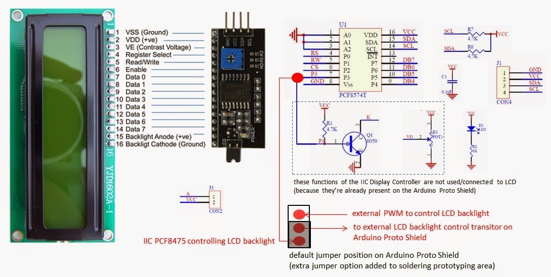

Ich habe eine Verständnisfrage zur Ansteuerung eines LCDs mit I2C Adapter. Es gibt zwar einige Informationen im Netz, aber für ASM habe ich noch nichts Passendes gefunden. Wenn ich es richtig verstehe, dann verwenden auch diese Adapter den 4 Bit Modus. Da E,RW,RS nicht getrennt angesteuert werden können, muß ich sie mit der ersten Bytehälfte und die LCD Signale mit der zweiten Bytehälfte übertragen. Dann fehlen aber immer noch die zweiten 4 Bits für das LCD. Was passiert damit? Ein Halbbyte hinterher geht ja nicht wegen E,RW,Rs.

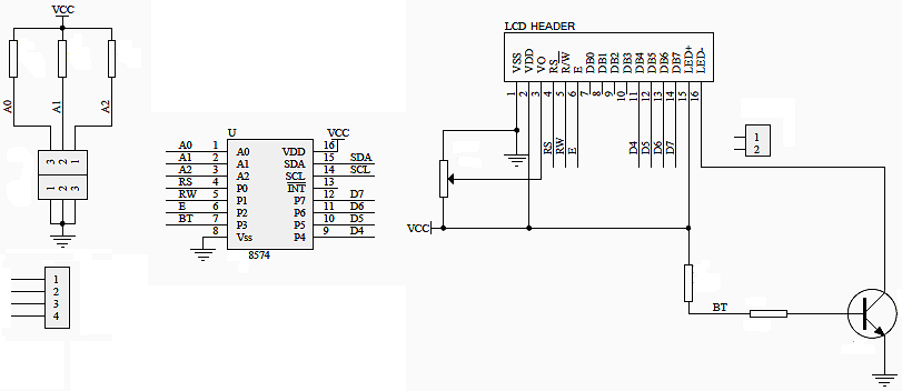

Ja.
Man schickt einfach ein zweites Byte! Dabei bleiben die Datenbits halt unverändert.

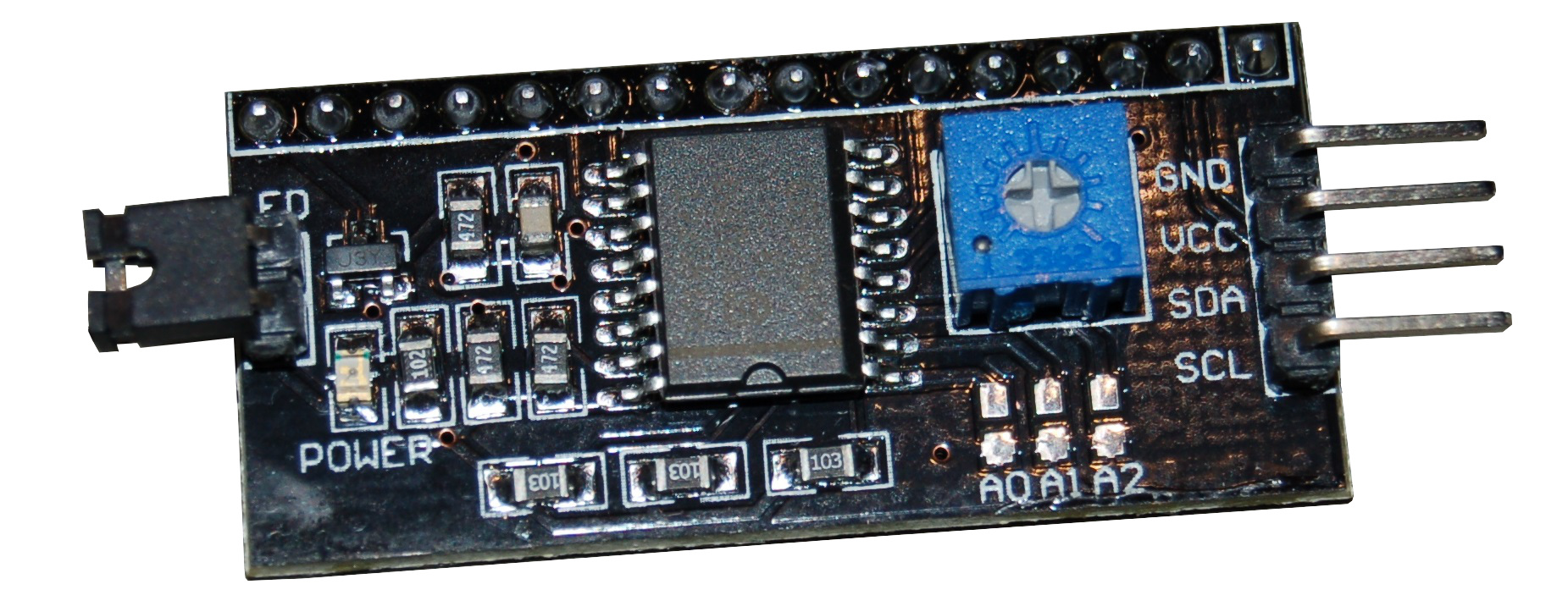

Bruno M. schrieb:
no Name, China made
Ich kann erstmal keinen Schaltplan dazu finden. Du kannst es nur als Black-Box benutzen, also nicht selber programmieren. D.h. Du kriegst es nur dann zum Laufen, wenn Du ein dafür spezifiziertes LCD anschließt und dann die dafür vorgesehene Arduino-Lib benutzt.

Im 4Bit-Mode brauchst Du 6 Ausgänge, RW legst Du fest auf GND.
Der Adapter ist mit dem LCD ja fest verbunden, d.h. man kann Rw nicht fest auf GND legen.
Doch, indem man das Bit für RW immer als 0 beläßt.
Jedes Byte geht m.E. immer an E, RS,RW,LED,D4-D7.
Ja.
Oder hat der Adapter eine eigene Logik?
Nö.

Wenn ich die Kommentare für mich zusammenfasse, dann bedeutet es, daß ich für jedes Datenbyte zwei Bytes übertrage muß, bestehend aus jeweils E, RW, RS, 1/0, lower 4 Bits, bzw. higher 4 Bits.
Kann das richtig sein?
Ja. Du musst sogar NOCH mehr übertragen, denn du musst ja noch das Signal E pulsen. Also eher 3 I2C Byte / 4 Bit bzw. 6 I2C Byte / Datenbyte.
