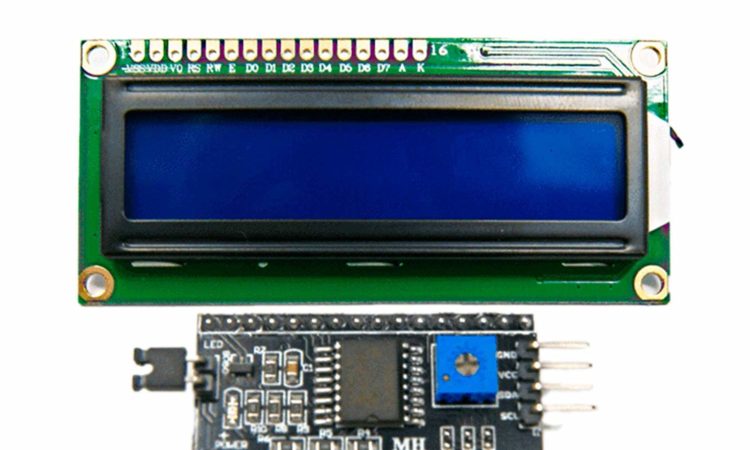

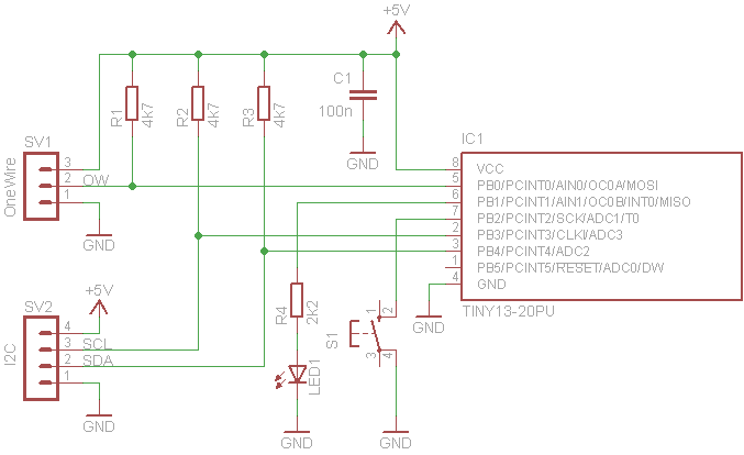

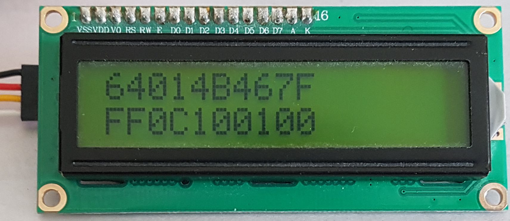

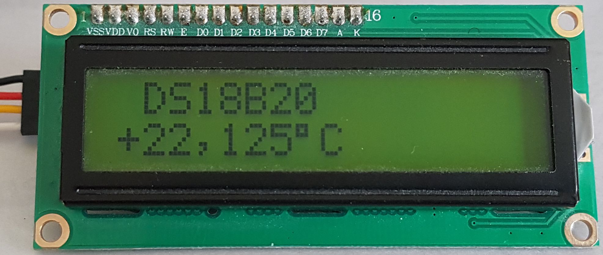

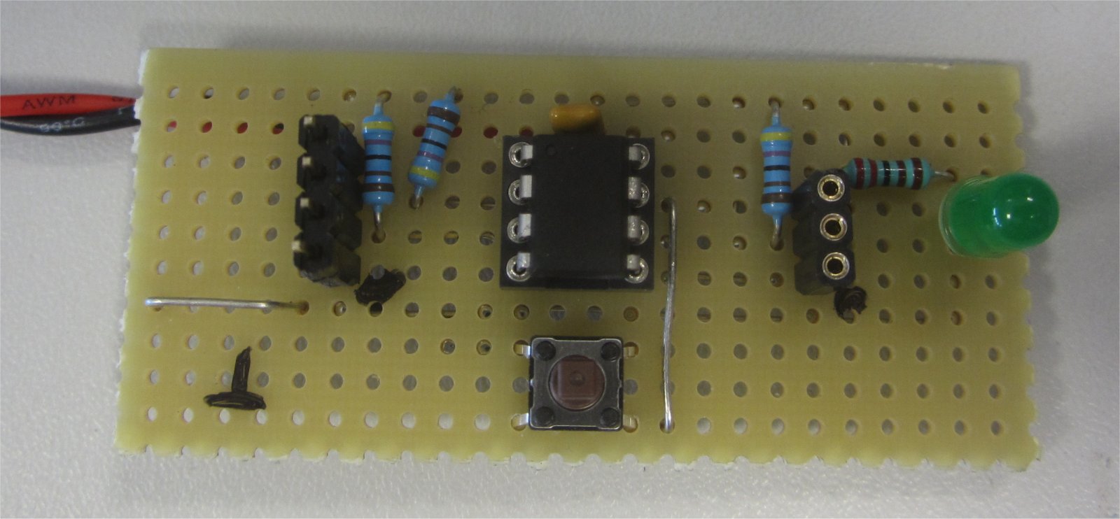

Hallo ATtiny 13 Freunde,
folgenden Beitrag Beitrag "AVR ATtiny13 I2C PCF8574 LCD Display Ansteuerung" hatte ich
2020/06 hier eingestellt. Nun hat mir Manfred Gabriel darauf beziehend
geantwortet, mit der Bitte seine Dateien und Verbesserungen hier im
Forum einzustellen.
Sein Programm hat er wesentlich erweitert im Vergleich zu meinem
Beitrag, sodass der Attiny 13 von einem Temperatursensor DS18B20 oder
DS18S20 die Daten holt, diese Aufbereitet und über I2C und PCF8574 an
ein LCD Display sendet.

- In den One Wire Funktionen sind einige Fehler drin.
- 1.) Das Pin ist Open Drain, da darf NIEMALS aktiv HIGH ausgegeben
werden, das macht nur der externe Pull-Up Widerstand!
- 2.) Beim Auslesen der Temperatur muss man DEUTLICH länger als 480us
warten, bis man das Ergebnis lesen kann! Je nach Sensor und
eingestellter Auflösung zwischen 93ms(9 Bit) bis 750ms (12 Bit)!
- Anzeigefunktionen für Temperatur aufgeräumt, Anzeige mit 1
Nachkommastelle (reicht locker, auch wenn man theoretisch etwas
Auflösung verschenkt)
- Onewire CRC Berechnung entwirrt und vereinfacht
- Onewire Zeitverhalten verbessert und korrigiert, es fehlt u.a. die
Wartezeit am Ende eines Bits, das funktionierte nur, wegen der
illegalen, aktiven Schaltung nach HIGH!
- I2C Routinen aufgeräumt und Fehler korrigiert. Auch hier waren
illegale, aktive HIGH Pegel für SCL und SDA generiert worden, außerdem
wurden an eingen Stellen konstante PORT-Register benutzt, anstatt der
global konfigurierten PORT_DDR etc.

Wenn man das Projekt aufbaut, muss man prüfen, ob die I2C Adresse sowie
die Pinzuordung vom PCF7584 zum LCD stimmt.
