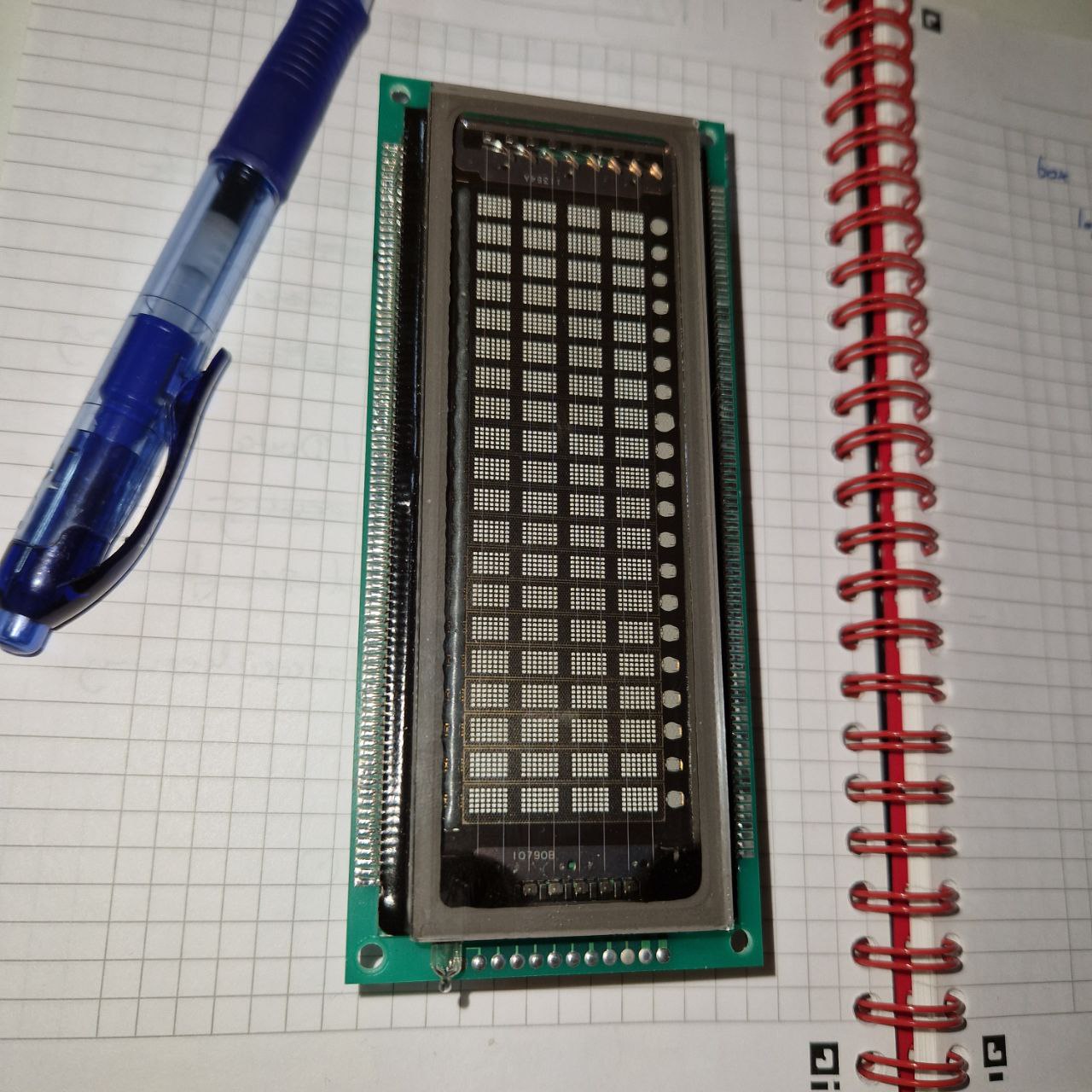

Guten Abend,
an einem älteren Messgerät (AVPower PA4000 Power Analyzer, Baujahr 1999) ist das VFD leuchtschwach geworden und kommt kaum noch gegen die Lichtverhältnisse im Labor an.
Nun meine Frage, wie ich das am besten repariere. Auf die Schnelle habe ich keine Informationen zu diesem Displaymodul gefunden. Auch kein "new old stock".
Am liebsten wäre mir natürlich, wenn ich das Display gegen ein modernes 4x20 LCD austauschen könnte. Wie könnte ich am einfachsten rausfinden, ob das Interface HD44780-kompatibel ist?

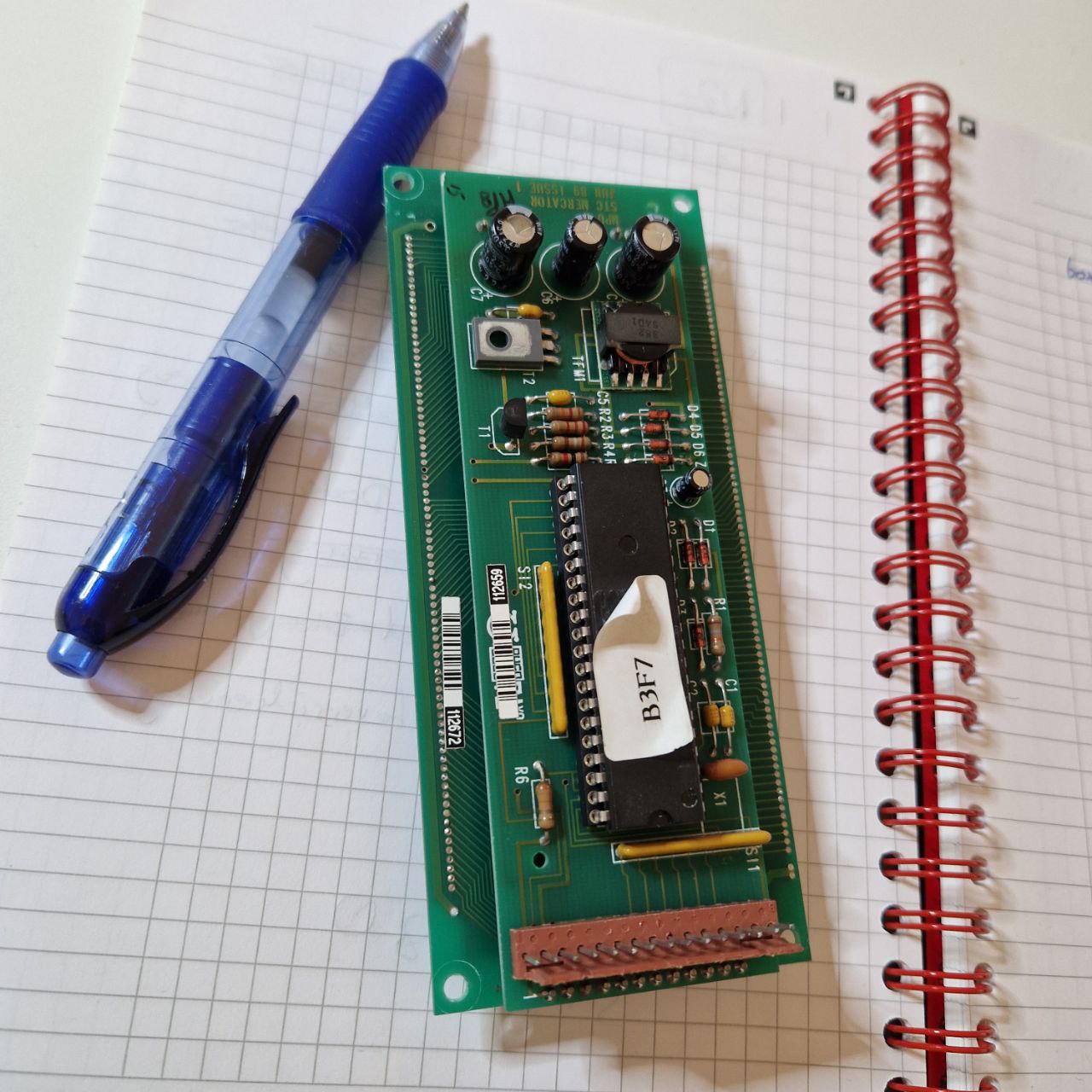

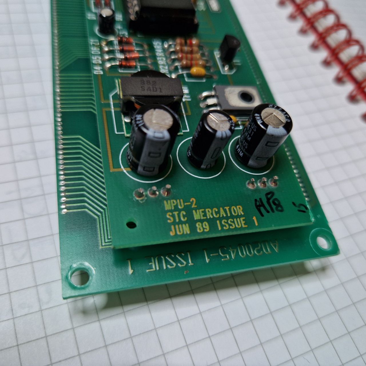

Auf der Huckepack-Platine ist ein Intel-Microcontroller verbaut, allerdings werden viele Pins des Interfaces direkt zu der Platine mit dem Display durchverbunden. Eventuell kann ich die beiden Platinen trennen und nur den Displayteil austauschen?

Als erstes würde ich mal messen, ob über die Elkos, weil sie taub geworden sind, die Heizspannung nur noch gebremst rüberkommt. Das geht mit einer Pegelmessung per Oszi auf beiden Seiten des Elkos recht einfach. Übrigens lese ich da was von 1989. Ich vernute, das sich das Display doch sehr von einem HD44780 unterscheidet. Viele dieser Displays haben eine richtigen Befehlssatz für alle möglichen Betriebsarten.
Oszi dran und messen. WOfuer habt ihr eigentlich immer diese ganzen tollen Messgeraete wenn ihr sie nie benutzt?
Ich denke im uebrigen deine Chancen sind nicht so schlecht. Das muss dir aber trotzdem nicht helfen weil es immer noch Unterschiede im Zeichensatz oder in der Anordung im Ram geben kann. Aber natuerlich kannst du das Display gegenueber dem Messgeraet 100% emulieren und an deinen Emulationskontroller dann irgendwas dran haengen. Ist halt nur die Frage wie wichtig dir das Geraet ist.
