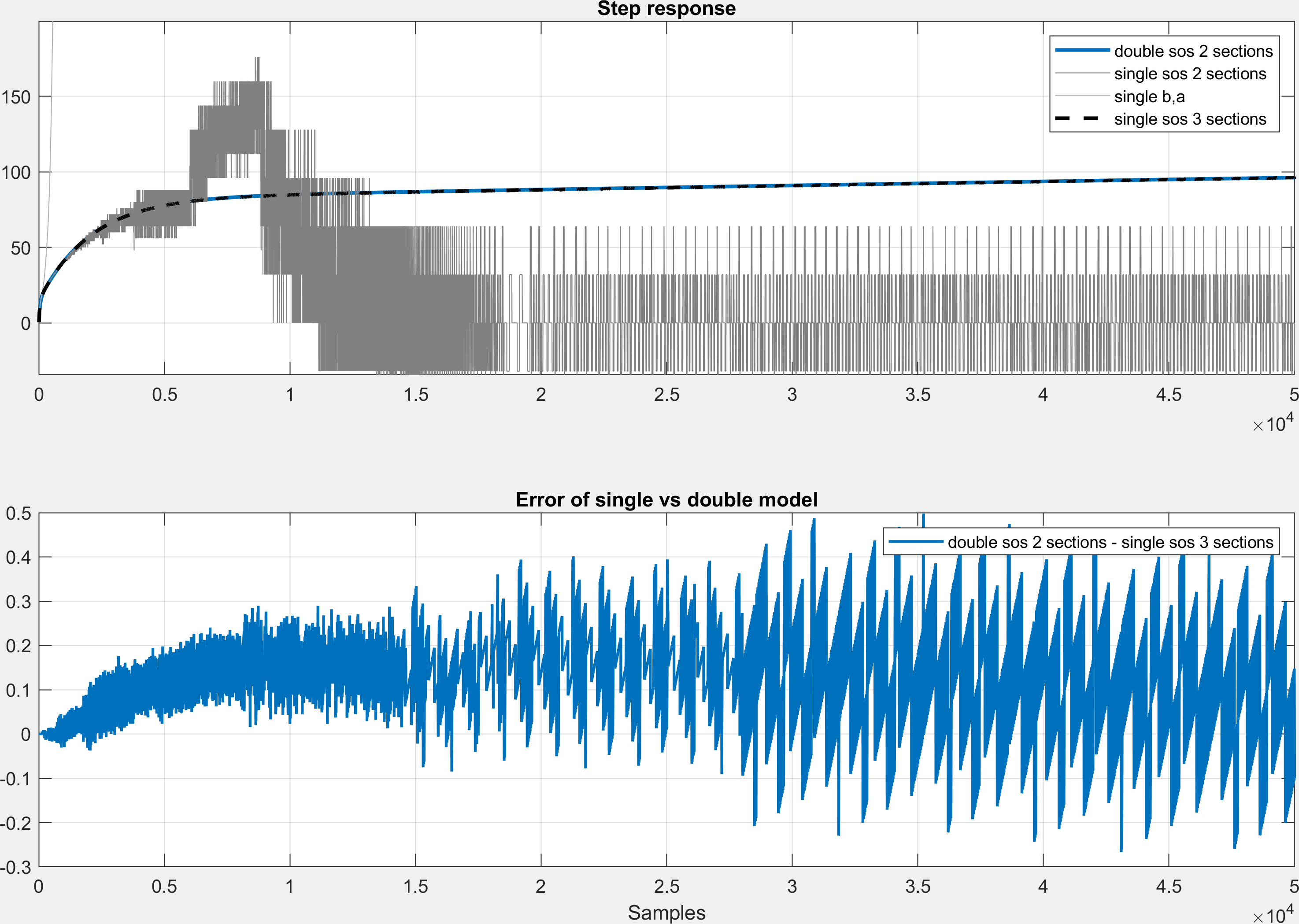

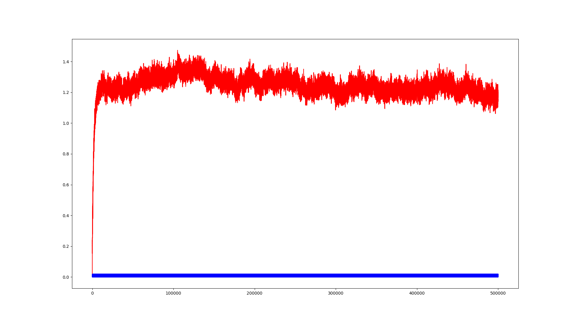

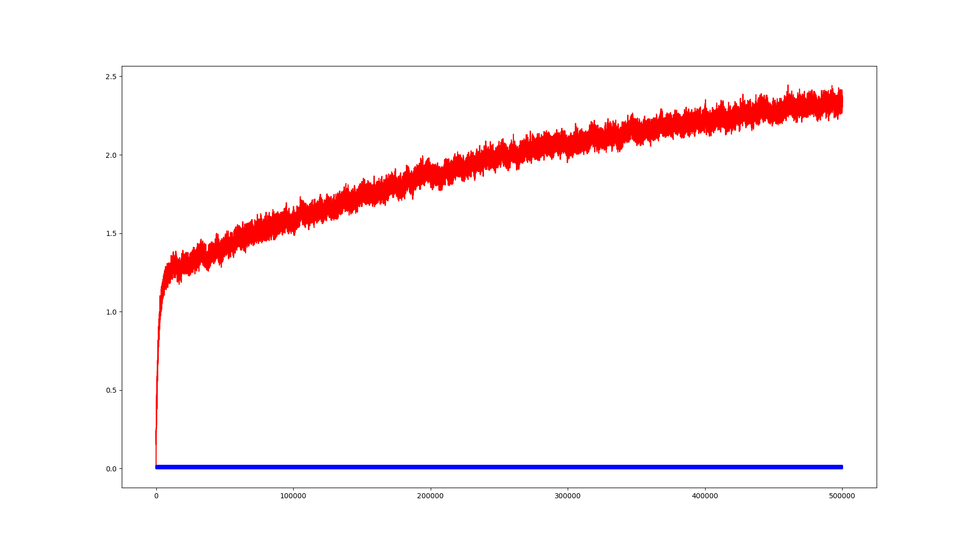

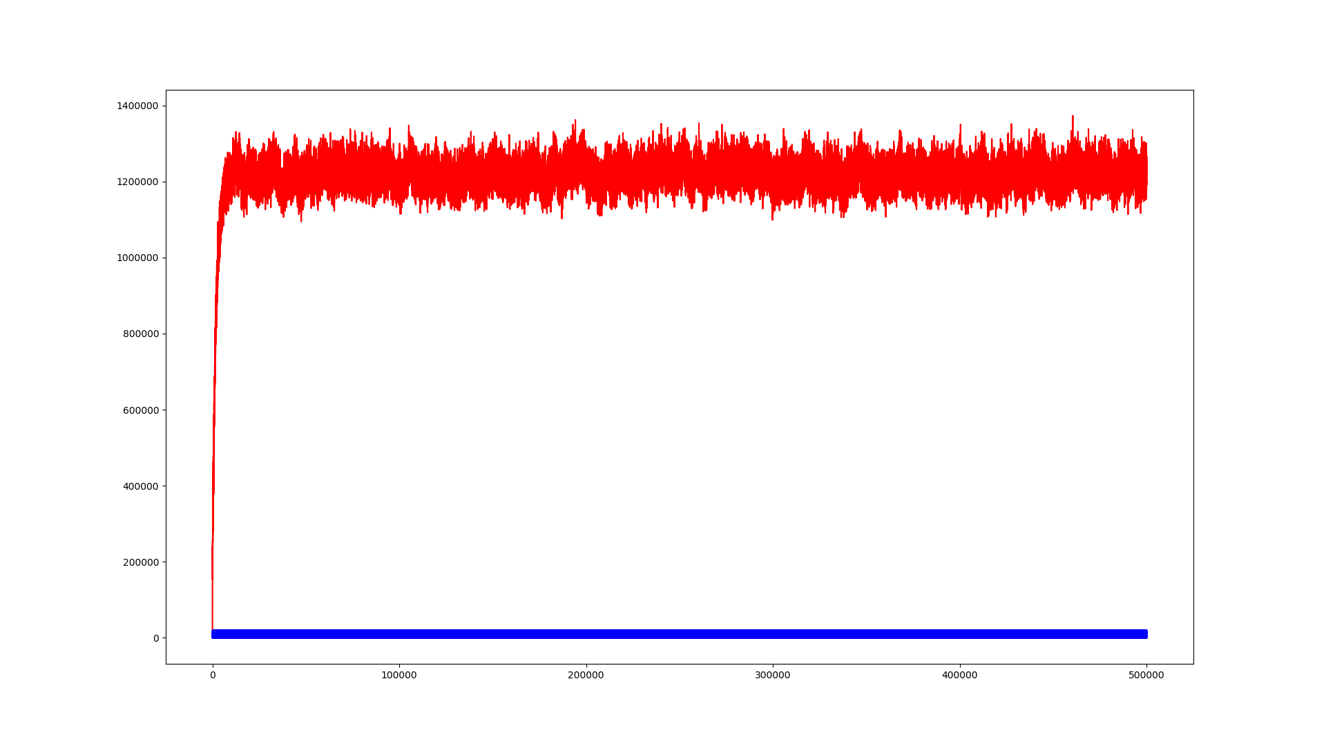

Gast #5684348
Mir ist nicht ganz klar, was man auf den Bildern sieht. Magst du das
erklären? Am besten mit dem relevanten Stück Quellcode dazu.
Als Schwingen im klassischen Sinn würde ich das auf Bild 2 übrigens
nicht bezeichnen.
Generell: wenn Double nicht reicht machst du meistens irgendetwas
falsch.
OP #5684366
Errr... Ich meinte natürlich Teile des Filters auf float(!) umzustellen.
Bild 1:
direct-form 1 IIR mit internen 64bit Accu fixed-point
Bild 2:
direct-form2 transposed IIR in single precision
Bild 3:
direct-form2 transposed IIR in double precision
Schwingen im klassischen Sinne ist sicher nicht. Aber offensichtlich
führen numerische Probleme zu irgendwelchen Quantisierungseffekten. Vor
allem im Vergleich mit dem 1.Bild wird das deutlich.
Der Code ist vorerst 1:1 aus der CMSIS DSP Bibliothek.
Was man auf den Bildern recht deutlich siehst ist, dass sich alle
Modelle gleich verhalten solang der interne Zustand des Systems noch
großen Änderungen unterliegt. Umso kleiner jene Zustandsänderungen
jedoch werden, umso mehr scheinen Änderungen geschluckt zu werden bis an
einen Punkt wo sie irgendwo in den Berechnungen untergehn und sich der
Ausgangszustand des Systems gar nich mehr ändert.
#5684607
Moin,
Ich werd' aus den Bildern und den Erklaerungen bisher auch nicht so
recht schlau.
Sollen das Impulsantworten sein, oder Sprungantworten oder was ganz
anderes?
Die Achsenbeschriftungen geben nicht viel her.
Und was ist ein interner 64bit akku bei einem IIR?
Haste mal ein Pol/Nullstellendiagramm von dem Filter?
Gruss
WK
OP #5684704
Ja meine Posts waren zugegebenermaßen etwas wirr... Also nochmal von
Anfang an:
1.) Das Filter mit der ursprünglichen Übertragungsfunktion ist
ausschließlich in double precision stabil. Die Pole liegen leider auch
teils sehr nah am Einheitskreis...
p = [1.00000 0.99952 0.97962 0.80339]
z = [-1.00000 0.99999 0.99758 0.92755]
2.) Übersetzt man die Übertragungsfunktion in eine SOS Struktur, dann
ist das Filter zwar stabil, schluckt aber irgendwann kleine Änderungen
in den Ausgangszuständen.
sos =
[  1.000000,  0.072450, -0.927550,  1.000000, -1.783011,  0.787017;
   1.000000, -1.997575,  0.997575,  1.000000, -1.999519,  0.999519 ]
Das sieht man dann an den oben bereits geposteten Grafiken. Lediglich
bei double precision steigt der Ausgangswert kontinuierlich an. Bei den
anderen beiden Filtern reicht die Dynamik irgendwann nicht mehr aus und
das was am Ausgangswert dazu addiert werden müsste verschwindet in der
Quantisierung.
Ein "interner 64bit" Akku heißt dass der Filterzustand intern in 64
statt in 32bit gespeichert wird. Genau das soll eigentlich
Quantisierungsfehler vorbeugen.

Gast #5684783
Hallöchen,
hab mal ein paar Tests gemacht, siehe angehängte PDF (wollte mal Matlab
Live Scripts testen). Das Filter wird instabil bei float Koeffizienten.
Auch interessant ist, dass die Pole sogar komplexwertig werden im Falle
von 32 Bit, was die Schwingungsneigung erklärt.

OP #5690345
Ja im Prinzip recht simpel. Ich hab via trial&error ausprobiert was geht
und nur die Operationen mit den Koeffizienten nahe am Einheitskreis in
double lassen.
// Stage 1
constexpr float b0{0.454389447881695};
constexpr float b1{0.0329205560241321};
constexpr float b2{-0.421468891857564};
constexpr float a1{-1.78301059580914 * -1.0};
constexpr float a2{0.787017099330939 * -1.0};
// Stage 2
constexpr float b0{1.0};
constexpr float b1{-1.99757469222298};
constexpr double b2{0.997574708046983};
constexpr double a1{-1.99951872794428 * -1.0};
constexpr double a2{0.999518729388731 * -1.0};
Da fallen dann schon recht viele weg.
Aber ja, ein reines float Filter wäre natürlich noch besser ;)
Gast #5695545
Hallöchen,
habe mal auf 3 second order sections (biquads) erhöht und auf single
gecastet:
sos2 = 3×6 single matrix
       0.4544      0.45438            0            1     -0.80339
0
            1      -1.9251      0.92531            1      -1.9791
0.97915
            1     -0.99999  -3.0427e-07            1           -1
0
ist stabil, siehe angehängte PDF (ganz unten) oder die Step response (im
Anhang).
Schöne Grüße.
Gast #5695548
Kann leider nicht editieren, hier die Koeffizienten in etwas schöner:
       0.4544      0.45438            0            1     -0.80339            0
            1      -1.9251      0.92531            1      -1.9791      0.97915
            1     -0.99999  -3.0427e-07            1           -1            0
Gast #5697423
Hm schade & komisch. Der Fehler in der Sprungantwort war ja relativ
klein (siehe stepResp.png) und eigentlich ist das Filter damit
vollständig beschrieben.
Hast du die Zuordnung der Koeffizienten richtig rum?
    SOS is an L by 6 matrix with the following structure:
        SOS = [ b01 b11 b21  1 a11 a21
                b02 b12 b22  1 a12 a22
                b0L b1L b2L  1 a1L a2L ]
    Each row of the SOS matrix describes a 2nd order transfer function:
                  b0k +  b1k z^-1 +  b2k  z^-2
        Hk(z) =  ----------------------------
                   1 +  a1k z^-1 +  a2k  z^-2
    where k is the row index.
    G is a scalar which accounts for the overall gain of the system. If
    G is not specified, the gain is embedded in the first section.
    The second order structure thus describes the system H(z) as:
        H(z) = G*H1(z)*H2(z)*...*HL(z)
    NOTE: Embedding the gain in the first section when scaling a
    direct-form II structure is not recommended and may result in erratic
    scaling. To avoid embedding the gain, use tf2sos with two outputs.
Gerade der letzte Satz ist interessant. Vielleicht ziehst du den gain
mal raus? Sieht dann so aus (nicht ausprobiert):
  3×6 single matrix
               1        0.999946               0               1      -0.8033887               0
               1       -1.925131       0.9253066               1       -1.979144       0.9791538
               1      -0.9999931   -3.042735e-07               1       -0.999997               0
g2 = 0.4544021
"Edit": ich habe dir nicht alle signifikanten Stellen verraten, sorry.
Oben in der Matrix sind alle angegeben.
Was zeigt bei dir welcher Plot und wie viele Samples hast du berechnet?
Wo kommen die Sprünge her?
OP #5698367
Ah da haben wohl ein paar Stellen gefehlt! Nun sieht es wesentlich
besser aus und der Fehler ist tatsächlich winzig! Super danke vielmals!
Die Plots sind mit einem c++ Wrapper um matplotlib entstanden mit dem
ich noch nicht wirklich warm bin. Deshalb immer die sehr... ehm "kruden"
Grafiken. Es handelt (und handelte) sich stets um gleichverteilte
Random-Inputs. An den Sprüngen hab ich nur jeweils das Intervall der
Verteilung geändert. Ich teste damit gleichzeitig in einem Unit-Test ob
die Outputs des Original-Filters mit den neuen Varianten übereinstimmen.
Mich würde jetzt noch interessieren nach welcher Methode du das neue
Filter erstellt hast? Matlab kann zwar viel, aber eine "Nimm jenes
System und mach was stabiles mit folgendem Datentyp draus"-Funktion
gibts leider noch nicht. :D
Gast #5699673
Juhu :)
Stimmt. Guck mal in die PDF rein, da steht das extra schon drin ;)
In Kürze: habe einfach die Sprungantwort mit der Steiglitz-McBride
Methode  (https://de.mathworks.com/help/signal/ref/stmcb.html) gefittet
und die Nennerordnung erhöht. Das System nach single konvertiert (man
kann glücklicherweise mittlerweile auch Filter Objekte direkt nach
single/double casten, oder auch fixed point wenn man den Fixed Point
Designer hat - habe ich aber nicht ;)) und geschaut, ob es stabil ist.
Weitere Kombinationen von Nenner-/Zählerordnung habe ich aber nicht
probiert, möglich, dass auch andere funktionieren. Zählerordnung sollte
echt kleiner (<) Nenner- sein, sonst wird das System sprungfähig (=)
oder nicht kausal (>).
Es gibt noch einen Haufen anderer Methoden zum fitten/identifizieren von
dynamischen Systemen. Denke "Systemidentifikation" ist das Stichwort.
Und dann halt mit der Systemordnung herumspielen.
