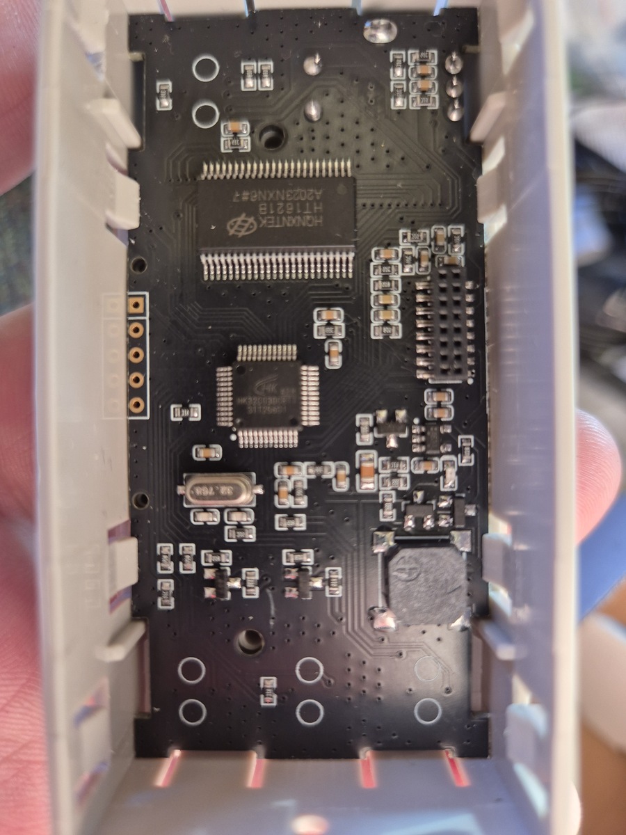

Hallo Allerseits,
Ich habe in China ein paar Buck / Boost - Netzteile des Typs
SK120 - SK120x - Sk60 - Sk60x - Xy7025 - ... Und Ähnliche erworben.
Alle haben unterschiedliche Leistungen und Kennwerte, aber die gleiche Firmware, die über ein optionales WiFi - Modem aktualisiert werden kann.
Für meine Zwecke sind die ganz brauchbar. Dummerweise hat das eine oder andere Netzteil die Firmware ver. 1.30
Diese Version scheint irgendwie falsch konfiguriert zu sein, und kann daher die aktuelleren Versionen nicht updaten. Ärgerlich.

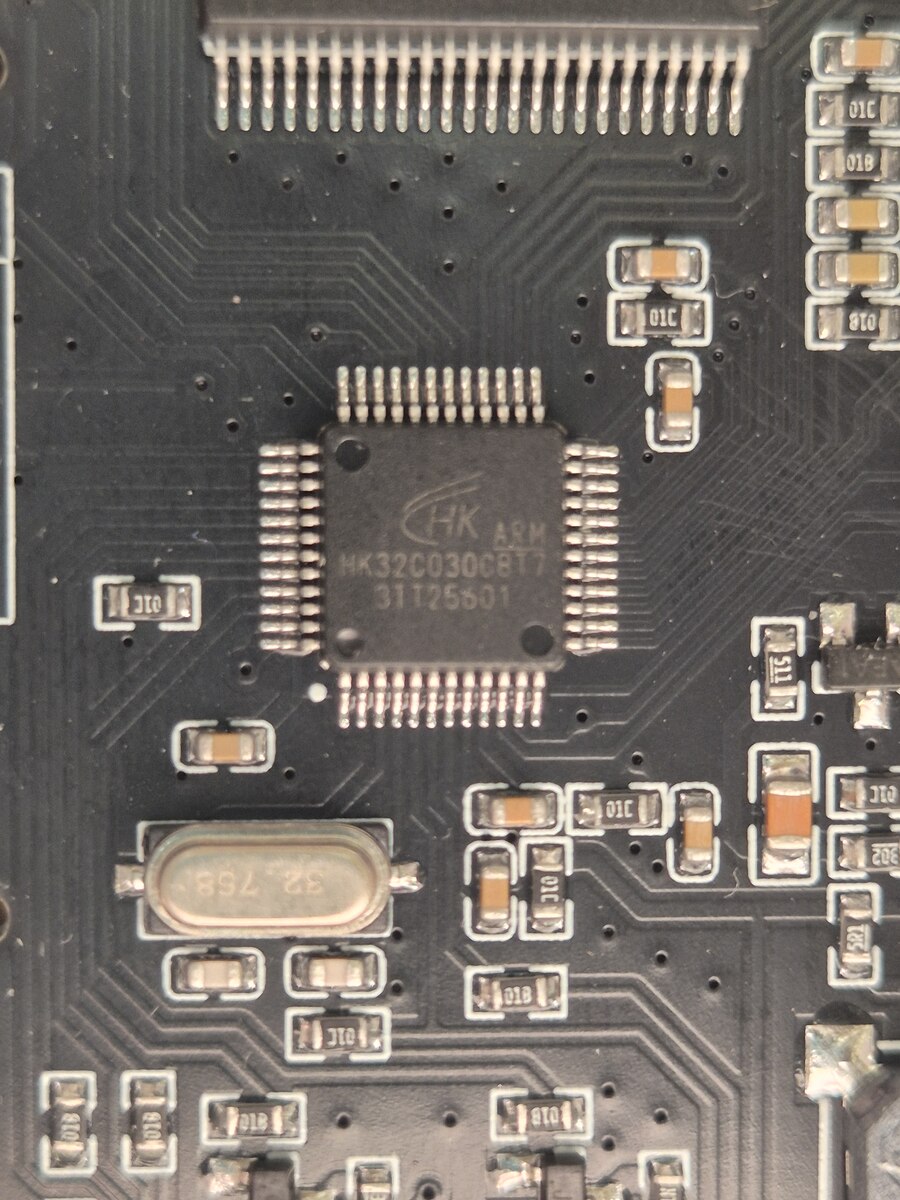

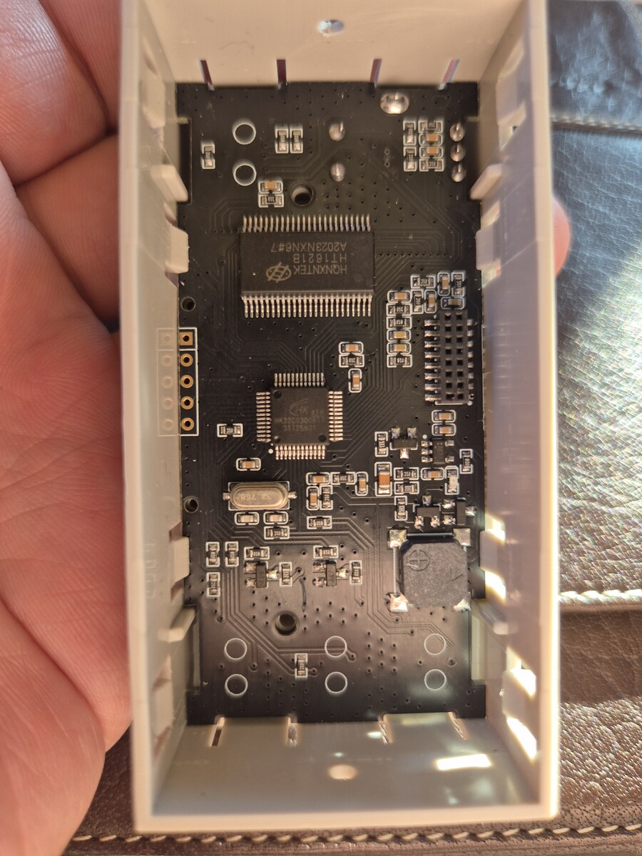

Auf dem Controllerboard (Sandwich-Bauweise) findet sich eine Controller vom Typ HK32C030C8T7. Dieser sollte verantwortlich sein für Steuerung der Netzteil Platine.
Ich kenne mich mit Atmel und Microchip Prozessoren aus, aber nicht mit dem Typus.
Meine Vorstellung wäre, in Ermangelung einer Upgradefähigen Firmwaredatei, den Chip zu klonen und dann auszutauschen (aus - & einlöten).
Hat da jemand Möglichkeiten, den Typ zu flashen, oder eine ganz andere Idee?
Danke für Nachricht!
#7831159
Das sind keine Atmel-Clones sondern STM-Clones. Gerade nachgeschaut, der ist im 32 Pin LQFP-Gehäuse genau pinkompatibel mit dem STM32F030C8T6, seine Bezeichnung verrät das ja auch. Software und innere Peripherie habe ich jetzt nicht geschaut.
#7831160
Markus J. schrieb:
Dann versuche ich jetzt mal mit meiner Atmel Maschinerie den Chip zu lesen.
Die Hangshun HK32 sind STM32 Klone, mit Atmel hat das überhaupt nichts zu tun.
https://mecrisp-stellaris-folkdoc.sourceforge.io/clones-stm32-mcus.html
Zum Auslesen kannst Du schauen ob SWD funktioniert, das Auslesen kann aber auch gesperrt sein (RDP so wie bei den kleineren STM32).
Nachtrag: da war schon jemand schneller.
Nachtrag 2: die fünf nicht bestückten Kontakte auf dem ersten Bild könnte SWD sein.
