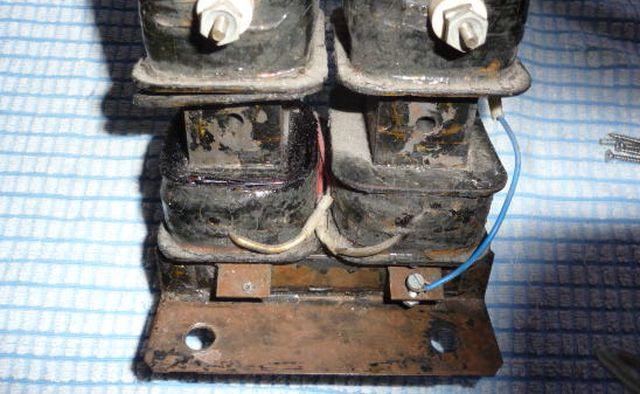

Hi, hab ein Teslatrafoaufbau zum Reinigen und Überholen zerlegt und hab
ein Problem mit einem gelösten Wickeldeckel. Ist nicht eilig und eher
Ansichtssache, soll halt nicht klappern, ist auch nur an Primär.
Vor vielen Monden hab ich einen klassischen 2 Wickel-ZTR in einem
Fernseher mit Hausmittel - einem Tropfen Uhu Papierkleber - repariert.
Der hatte am oberen Rand der HS-Wicklung sichtbare Funkenüberschläge -
damals wars nur ein Test und es hat geholfen und jahrelang gehalten.
Nun weiß ich nicht, obs das Zeug noch in derselben Qualität
(Originalrezeptur) noch gibt - was meint Ihr was ich sonst da zum
fixieren nehmen soll, am liebsten nichthygroskopische Hausmittel.
Ich hätte auch eine Spraydose Lötlack von Kontaktchemie, der soll
Platinen nach der Bestückung oder Reparatur schützen... aber der ist
sehr dünn und ich müsste oft drüber und der Chemo-Geruch :-(
Oder 2K- Epoxykleber?
An der Stelle sind keine Überschläge zu erwarten, nur die Temperatur
kann steigen, Heisskleber geht nicht.
Jede Idee willkommen, am besten Erfahrungswerte

Lötlack SK10?
Bloß nicht! Das ist pures Flussmittel. Klebt, zieht Wasser, bekommt man
nie mehr runter... Ich weiß gar nicht was man damit eigentlich
sinnvolles anstellen kann, außer zukünftige großflächige Lötstellen vor
Korrosion zu schützen.
Nimm dafür lieber isolierenden Kleber wie z.B. Sikaflex oder einen
Tropfen 2K Pampe.

Cyanacrylat ohne selbst-fliessen bis ca 80 Grad Celsius
langzeitbelastbar. Deine Windschutzscheibe (Auto) lässt Gruessen!
Testen ob deine Fügeteile mit Cyanacrylat (Sekundenkleber) überhaupt
klebbar sind: an die Kante des Kleblings einen Schraubenzieher (zur Not
tut es ein Schraubendreher oder eine Rohrzange oder der Ehering oder
Bierdose oder ähnliches) ankleben. Nach fünf Minuten weiste B-scheid.
Weiteres Problem: Deine Fügeteile scheinen zu "fliessen"?
Nachteil von Cyanacrylat: nur sehr geringe Spaltfüllung, also in deinem
Fall Fügeteile zusammenpressen (Spalt <= 0,1 mm), im Idealfall  mit
einer Federklemme, abwarten bis die Fügeteile sich diese Form "merken".
Ein Fön ist ein gutes Hilfsmittel zum Zeitsparen, aber auch "kalt" (eher
zu Empfehlen) reichen oft wenige Stunden.
Dann Klebestelle kurz auseinanderhebeln (der oben genannte
Schraubendreher könnte jetzt helfen), Sekundenkleber reinfeuern, trocken
(also ohne anhauchen oder ähnliche weitere Beschleunigungstricks)
Minuten bis Stundenlang mit Pressung derselben Federklemme unbewegt
aushärten lassen.
Solte Jahrzehntelang halten. [sollte :D]

Urethan 71 hab ich leider nicht.
Im UHU Datenblatt steht 70° tmax 120° - das passt. Ich sah bei meiner
Mutter heute beim Besuch eine Tube und brauch nur wenige Tropfen. Wird
schon halten.
Der Trafo war keinesfalls im Regen, ist technisch einwandfrei und tut
was er tun soll, zweimal im Jahr für ca. 2-3 Minuten als Blickfänger
agieren. Der wird nicht richtig heiß.

genau das ist das Problem, da bräuchte ich leider das halbe Fläschchen,
den der Pappkarton klebte direkt auf dem Primärwickeldraht und da fehlt
schlicht der Füllfaktor. Dennoch danke Dir für die ausführliche
Schilderung, wird sicher jemanden helfen der den Thread liest.
