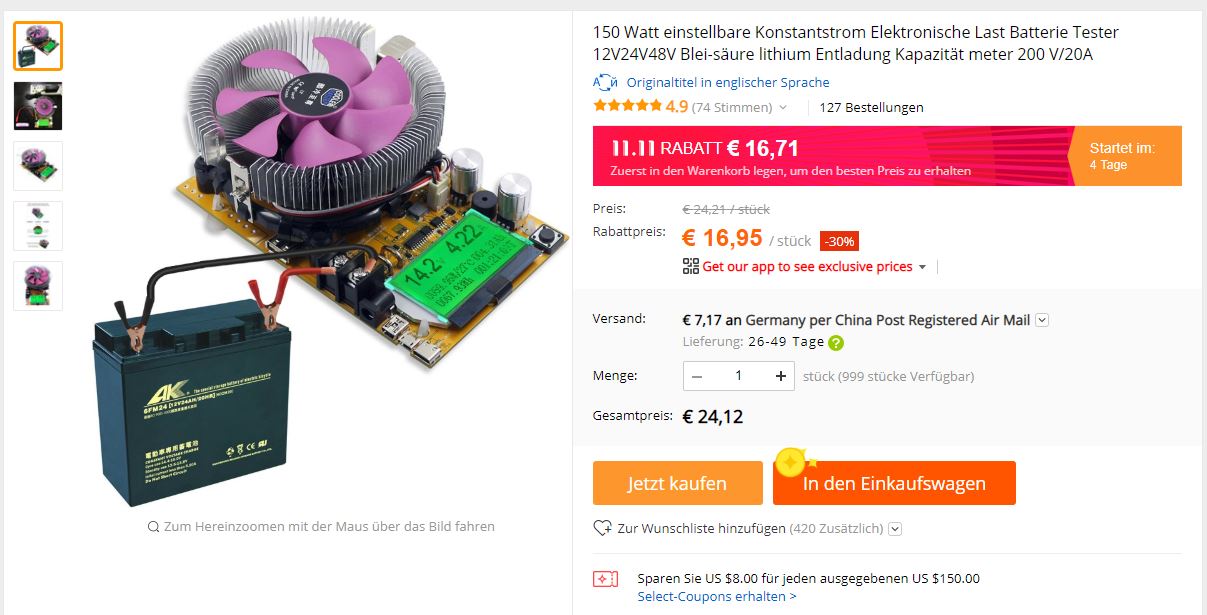

Hallo Forum, ich suche ein Kapazitätsmeßgerät für 12V/100AH AGM2 BAtterien. Das Gerät sollte ab einer bestimmten einstellbaren Spannung die Messung Stoppen und der Wert sollte gespeichert bleiben. Ich möchte mit 5A entladen damit ich eine zeitnahe Messung erhalte. Ich habe mir bei Aliexpress schon zwei Geräte angesehen und möchte wissen ob ihr etwas besseres im Markt kennt. Die Ali Geräte schalten nicht automastich ab. Das ist ein Nachteil da man in die Tiefenentladung kommt wenn man nicht aufpasst. Hier meine links. https://de.aliexpress.com/item/150-Watt-einstellbare-Konstantstrom-Elektronische-Last-Batterie-Tester-12V24V48V-Blei-s-ure-lithium-Entladung-Kapazit-t/32866240382.html?spm=a2g0s.8937460.0.0.9e5a2e0e8RkCZt oder https://de.aliexpress.com/item/Power-supply-Current-Meters-digital-DC-voltmeter-ammeter-voltage-meter-Battery-Testers-capacity-volt-current-wattmeter/32827461239.html?spm=a2g0s.8937460.0.0.7dc32e0ez9uHtG Diese Geräte schalten aber nicht automastisch ab, Wer weiß was besser ist? Gruß monette

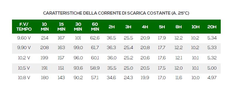

Hallo Michael danke für deine Kommentare aber du hast wohl nicht richtig meinen Post gelesen. Das Gerät sollte ab einer bestimmten einstellbaren Spannung die Messung Stoppen und der Wert sollte gespeichert bleiben. Das ist der Grund warum ich einstellbar geschreiben habe. Also 10.8V wenn ist der Wert wenn die Messung stoppen soll. Wenn 100AH als Kapazität drauf stehen müssen ja nicht 100AH drin sein. Also bei meinem Datenblatt steht ich die 10.8V vei einer Entladung von 4,97A in 20Std erreiche. Ist das so korret? Siehe Anhang Gruß monette

Rote T. schrieb: > Keithley Sourcemeter und viel Zeit? > Dafür gibts die Kapazität auch auf 6 Stellen genau Nein, denn die Kapazität wird für eine Entladung in 20 Stunden angegeben, die 5A für 100Ah Akkus war also schon ganz richtig zur Überprüfung der Datenblattangabe. Thomas D. schrieb: > Ich rede von AGM2. Und einen Ladezyklus auf 10.8V macht ja nicht gleich > die Batterie defekt. Hoffentlich nicht, reduziert sie aber, leicht mal um 2% (und bei nicht-AGM auch mal um 20%). Thomas D. schrieb: > Dann habe ich im Fhz bei jeden Startvorgang eine Schädigung. Nein, weil der Akku dabei nicht zu 100% entladen wird, sondern vielleicht um 1% und in 2 Minuten wieder voll ist.

DANKESCHÖN und was ist mit dem Gerät was ich für 16€ im Ali gefunden habe.

Thomas D. schrieb: > DANKESCHÖN und was ist mit dem Gerät was ich für 16€ im Ali gefunden > habe. Den Bildern nach sieht es so aus, als ob Dein Ali-Entladegerät über ein Steckernetzteil gespeist wird und nicht auf eine Versorgung seitens des Probanden angewiesen ist. Wenn Du dieses Gerät mit einer Unterspannungsabschaltung kombinierst, könnte das sein, dass die Anzeige der Entladekapazität einfach stehenbleibt. Dann kannst Du später ohne Angst um die Batterie den gemessenen Wert ablesen. Um sicherzugehen, musst das entweder ausprobieren (Gerät kaufen!) oder vorher den Verkäufer fragen.
Bist du dir überhaupt sicher dass dein Verlinktes keine Unterspannungsabschaltung hat? Das wäre eher verwunderlich und ich lese auf dem Bild des Infoblatts was von "low voltage setting Range: 1-149V".
Alex G. schrieb: > Bist du dir überhaupt sicher dass dein Verlinktes keine > Unterspannungsabschaltung hat? > Das wäre eher verwunderlich und ich lese auf dem Bild des Infoblatts was > von "low voltage setting Range: 1-149V". Das ist korrekt. Ich habe ein YouTube video angeschaut und man kann die cut off voltage einstellen. 150W das ist Merkwürdig. Wenn ich 150W bei 12V verbraten kann sind 12,5A wären toll. Aber es sind nur 2A. In 20 Std 40AH. Das könnte gerade so gehen.
Thomas D. schrieb: > Aber es sind nur 2A. In 20 Std 40AH. Das könnte gerade so gehen. Lerne Bilder richtig zu lesen. Da sind zwei Drehpotis für Fine und Coarse einstellung. Das Teil kann wie angegeben bis 20A (wobei man zugegeben, bei einem China Gerät, nicht bis an die Grenze gehen sollte).
