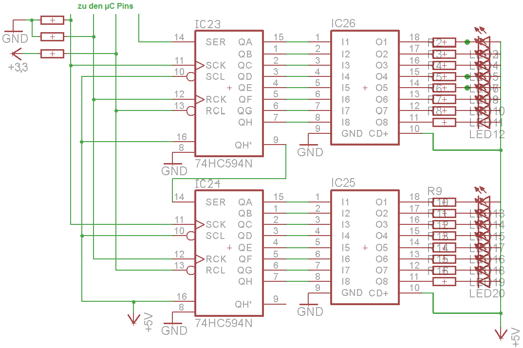

Hallo zusammen!
Ich habe eine Platine mit zwei Ausgangsschieberegistern 74HC595 gebaut,
welche von einem ATMega µC angesteuert werden. Ein Auschnitt des
Schaltplans (hoffentlich den allgemeinen Anforderungen genügend) ist
diesem Post angehängt. Bitte beachten: In den IC Sockeln sind bereits
100nF Kondensatoren integriert.

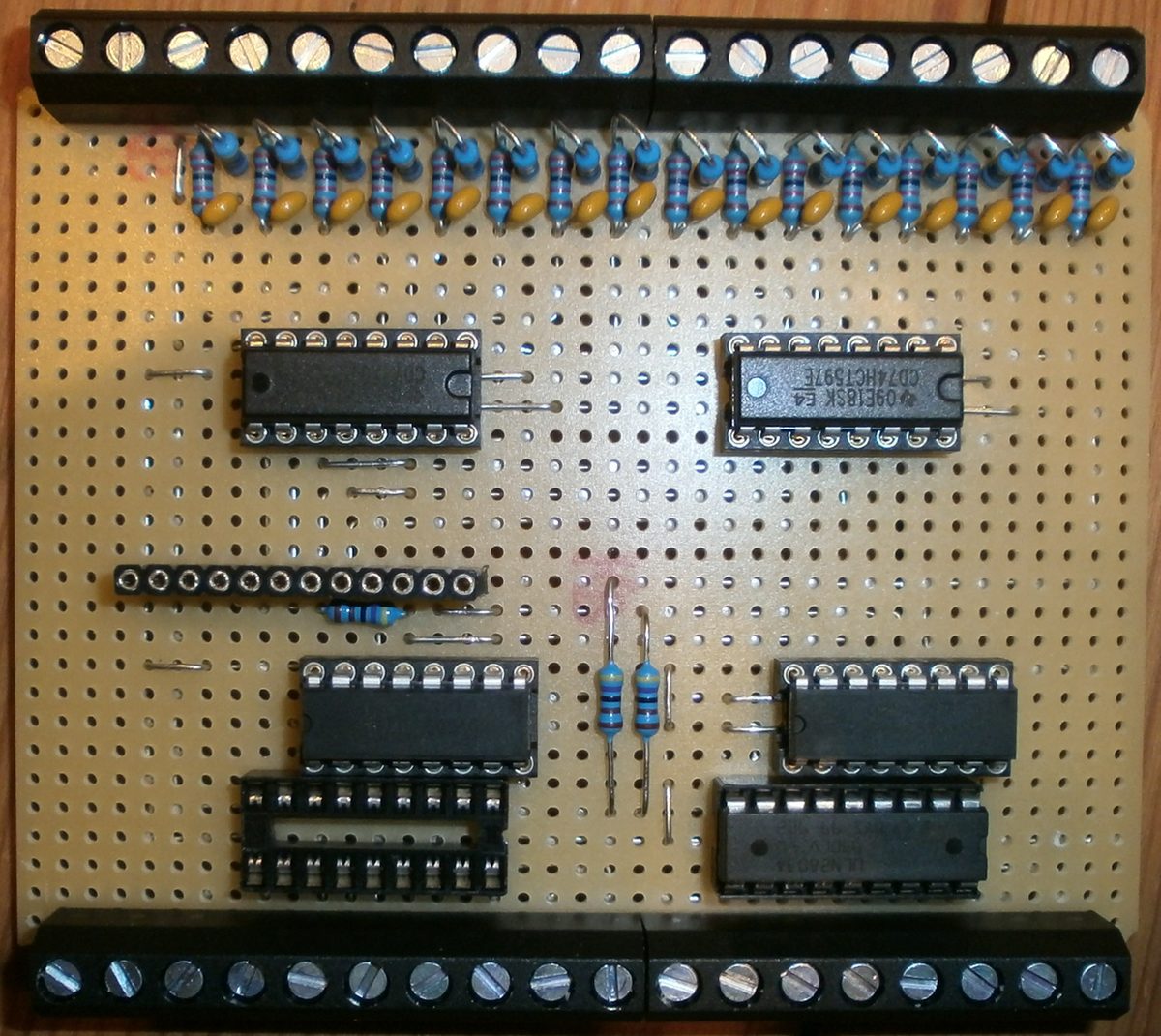

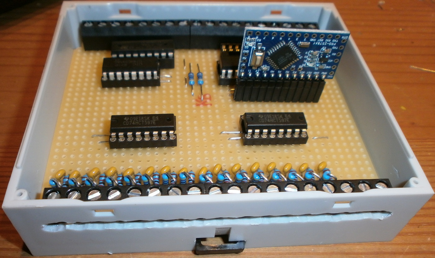

Einen vollständigen Schalt- und Layoutplan sowie Bilder findet man im
Folgenden Post(aber Achtung, entspricht nicht dem gewohnten Standard):
Beitrag "Atmega mit je zwei 74HCT597 und 74HC595 - Diskussion Platinenlayout"
Die Platnine macht eigentlich erst mal so weit was sie soll. Im Moment
werden zu Testzwecken einfach die Eingänge auf die Ausgänge
durchgeschaltet. Und das geht auch eigentlich gut.

Von Zeit zu Zeit werden die Ausgangsschieberegister sehr warm (teilweise
nur eins der beiden, teils beide). Die Ausgänge machen dann auch nicht
mehr das, was sie sollen (teilweise nur von einem der beiden SR, teils
von beiden die Ausgänge), obwohl der µC und die Eingänge noch
funktionieren. Reset des µC hilft dann nicht, nur eine Unterbrechung der
Stromversorgung ("Reset" der Ausgangsschieberegister).

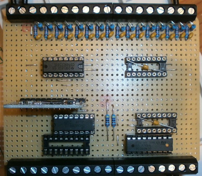

Ich habe den Eindruck, dass Kondensatoren (100nF) von Reset Pin 10 auf
Masse die Störempfindlichkeit reduzieren, allerdings auch nicht ganz
beseitigen (zur Info: Jeder der 4 Stck. 16 Pin IC Sockel für die SR hat
bereits einen integrierten 100nF Abblockkondensator).

Gast #4075532
Ehäm, du darfst die Eingänge des 74HC595 nur mit MOS-Pegel betreiben:
Logisch 0 ist GND
Logisch 1 ist Versorgungsspannung.
Legst du an einen Eingang Spannungen z.B. U/2  ist die Stromaufnahme
sehr hoch.
Du brauchst den 74HCT595, bei diesem
Logisch 0 GND bis +0.8V
Logisch 1 2V bis +5V
An keinen Eingang darf eine Spannung die ausserhalb der
Versorgungsspannung liegt, sonst können "parasitäre Thyristoren"
gezündet werden.
Work around ein Widerstand von 1k zwischen Ausgang des µC und dem
Eingang des 74HC(T)595

Aufgrund der Anregung HT vs. HTC habe ich die Platine so wie sie ist mal
an 3.3V statt 5V angeschlossen. Das Problem ließ sich damit auf Anhieb
nicht wieder provozieren. Das stimmt mich zuversichtlich, dass der
Tausch gegen 74HTC595 das Problem beseitigen wird. Habe vorhin schon
welche davon bestellt, hoffe sie kommen am Ostersamstag noch, für ein
gutes Wochenende :) Wenn ich dann mehr weiß sage ich bescheid.
Viele Grüße,
Michael

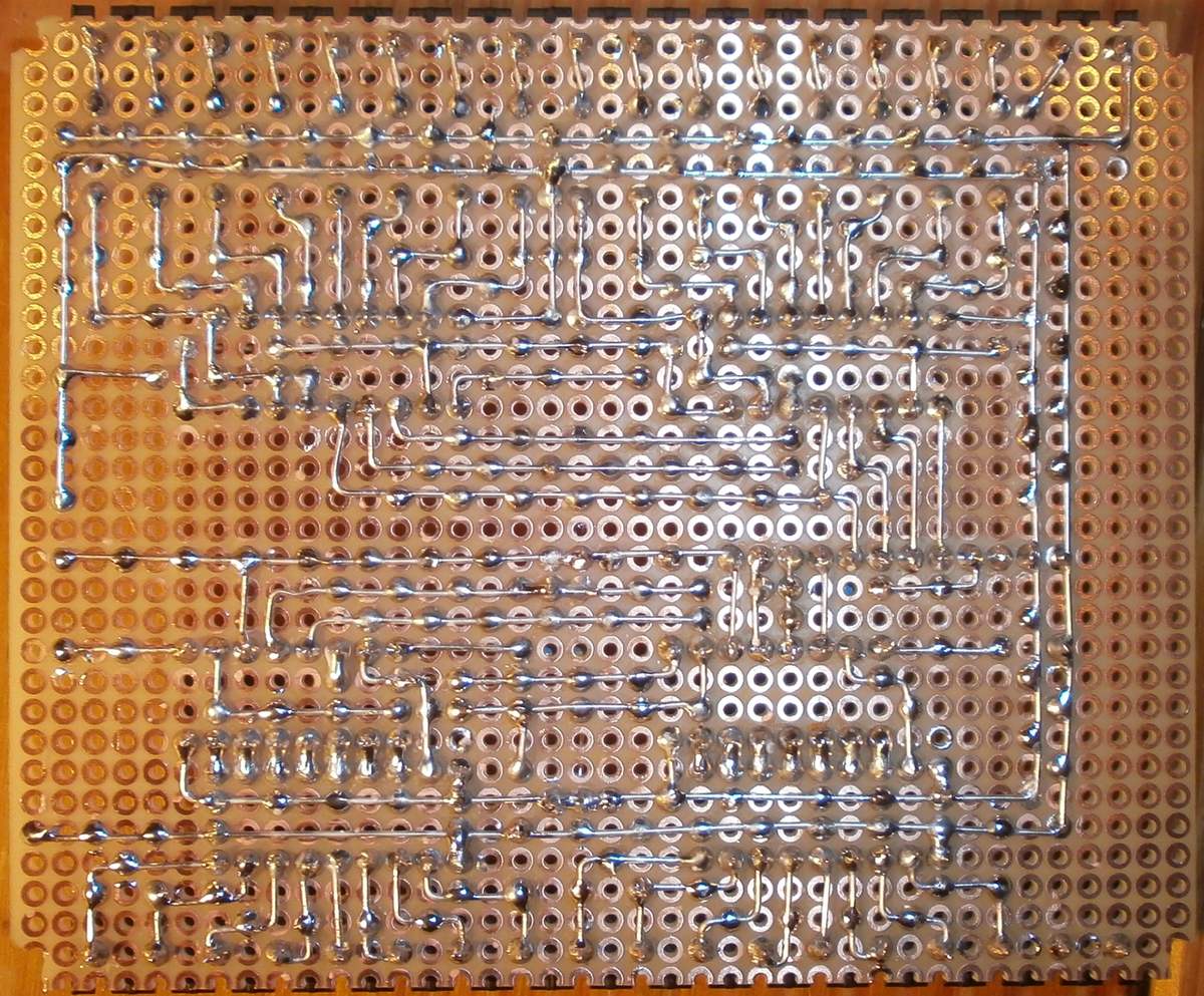

PS: In der Hoffnung, dass es zur Festigung meiner Glaubwürdigkeit
beiträgt, habe ich Fotos von der Platine angehängt. Das Ding gibt es
wirklich. Gerne mache ich auch noch ein Video und lade es bei Youtube
hoch um alle Zweifel auszuräumen ;)
