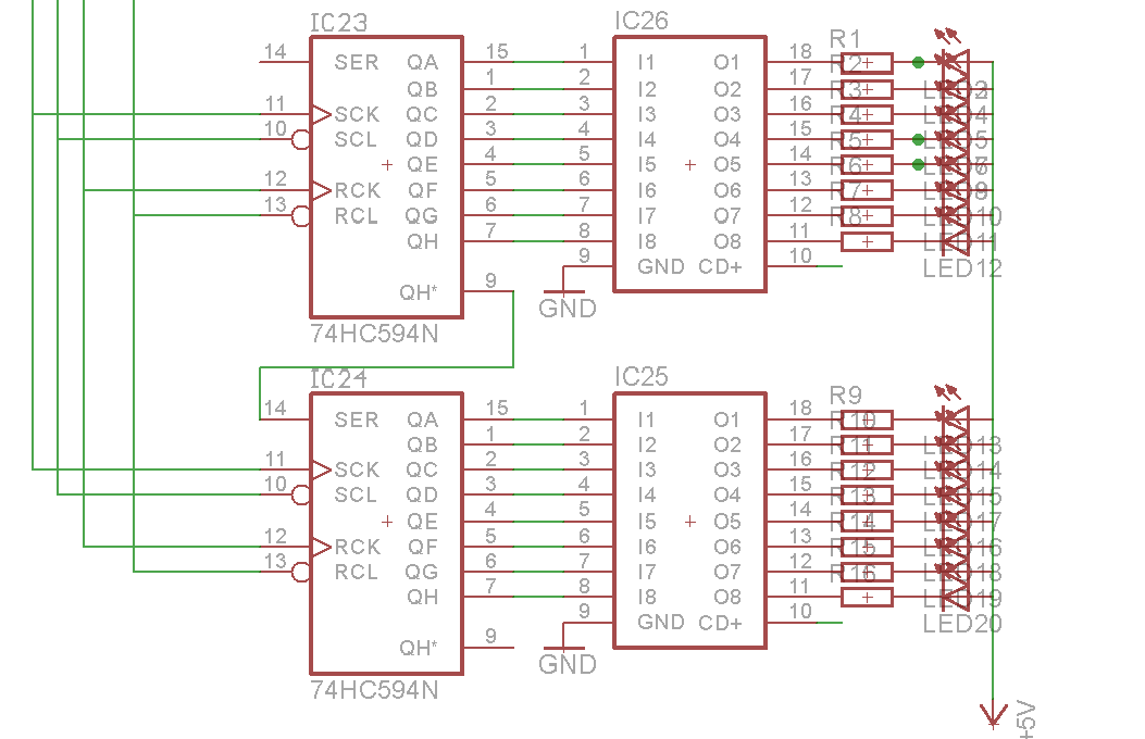

zeige uns doch mal den Schaltplan.

So habe mal die Schaltung un Eagle nachgebaut. Exemplarisch mit 2 Schieberegistern. Hoffe das reicht erstmal zur Erklärung.
Die Schaltung sieht funktionsfähig aus. Pin14 von IC23 sollte vielleicht noch direkt auf VCC gelegt werden. Ebenso könnte man Pin10 vom ULN2803 noch auf die Versorgung der LEDs klemmen, aber das sind Details, die nicht das Warmwerden der HC595 erklären. Um den Fehler eingrenzen zu können, könntest du mal die Treiber aus deren Fassungen nehmen und die Schaltung mit den HC595 alleine laufen lassen. Werden die dann immer noch warm? Gruß, Thomas PS: Vielleicht ist in deinem Aufbau ein Fehler... => Poste Bilder des Aufbaus...
Den ULN2803 werd ich am Montag (die Hardware liegt in der Werkstatt) mal auf ein extra steckbord packen. Dann messe ich mal den Strom zwischen Ausgang Schieberegister und Eingang ULN2803. Kann es denn vorkommen das der ULN2803 defekt geliefert wurde und vielleicht einen Kurzschluss erzeugt. Gibt es da vielleicht Erfahrungen.

Für mich würde die 99 Euro Frage lauten: Macht denn die Schaltung - vor ihrem frühen Tot - was sie soll?
Na bis jetzt 2 von 24 :) aber auch das ist Unwahrscheinlich. Aber eine andere logische lösung fällt mir im moment nicht ein, da die Verschaltung Arduino --> Schieberegister --> ULN2803--> Vorwiderstand--> LED ja nix besonderes ist. Durch den ULN2803 schaffe ich ja eine Trennung von LED's zum Schieberegister von daher dürfte ja selbst ein möglicher Kurzschluss (230 LED's Freihand verdrahtet, da könnte ja schon mal was schief gehen) im bereich der LED's das Schieberegister kalt lassen. Da die Eingänge des Schieberegisters mit dem Arduino (definitiv max. +5V HIGH PEgel) brauche ich mir da ja auch keine gedanken machen.

Hallo! Wenn dem ULN2803 die Masse fehlt, fließt die Summe der LED-Ströme in die Ausgänge der Schieberegister, die Low sind. Im 2803 sind Schutzdioden.
Ja das hab ich jetzt auch gefunden :) macht 8*1,35mA --> macht 10,8 mA also Eigentlich kein Problem für den 74hc595 (max. Summenstrom 70mA) Werd also erstmal die Schaltung auf mögliche Kurzschlüsse überprüfen. Aber da es etwas dauert bis das Schieberegister heiß wird (vermutlich erst wenn bestimmter Ausgang HIGH wird) werd ich auf jedenfall den ULN2803 mal austauschen.

Fehlen da nicht die Abblockkondensatoren vor den ICs?
Derzeit von einem Labornetzteil (Schwankungen kann ich daher ausschließen). Abblockkondensatoren?? Wozu brauch ich die und wo müssten die hin?
Es könnte auch sein, dass die Schieberegister zu schwingen anfangen. Ein paar 100nF-Kondensatoren über die Spannungsversorgung möglichst nah an die 595er können da schon helfen - ja, sie sind sogar ein absolutes Muss.
Route 66 schrieb: > Hallo! > Wenn dem ULN2803 die Masse fehlt, fließt die Summe der LED-Ströme in die > Ausgänge der Schieberegister, die Low sind. Im 2803 sind Schutzdioden. Masse hat er. Aber da werd ich mal bei den IC's genau schauen ob vielleicht bei den 2 wo die Schieberegister heiß werden genau auf ne kalte Lötstelle prüfen.
Frank M. schrieb: > Es könnte auch sein, dass die Schieberegister zu schwingen anfangen. Ein > paar 100nF-Kondensatoren über die Spannungsversorgung möglichst nah an > die 595er können da schon helfen - ja, sie sind sogar ein absolutes > Muss. Frank verstehe ich das richtig? Also am besten an den +5V eingang aller Schieberegister einen 100nf Kondensator schalten?
Florian Beckmann schrieb: > Frank verstehe ich das richtig? Also am besten an den +5V eingang aller > Schieberegister einen 100nf Kondensator schalten? Ja. Und für die Zukunft merken. Einem Digital-IC verpasst du die 100nF an der Versorgungsspannung grundsätzlich. Das ist immerhin so wichtig, dass es eigene IC-Sockel gibt, die diesen Kondensator schon eingebaut haben (bei den 74-er IC liegen ja die Versorgunsspannungsanschlüsse meistens diagonal gegenüber an den äussersten Pins, daher kann man da 'Universal-Sockel' dafür machen)
Ich denke aber eher, dass du irgendwo einen Kurzschluss auf der Platine hast. Wenn so ein auf 1 geschalteter Ausgang sich mit einem anderen Ausgang, der gerade auf 0 ist, darüber duelliert, welche Spannung die erzwungenermassen gemeinsame Leitung nun tatsächlich haben soll, dann wird das schon mal hitzig.
Entkoppelkondensatoren! Je nach Leitungslänge schwingt der hc595 auf und wird dann sehr heiß - das gleiche geschieht z.B. mit dem TLC5940 - der brennt dann gleich ganz durch. 100nf zwischen VCC und Gnd, nah an den Pins.

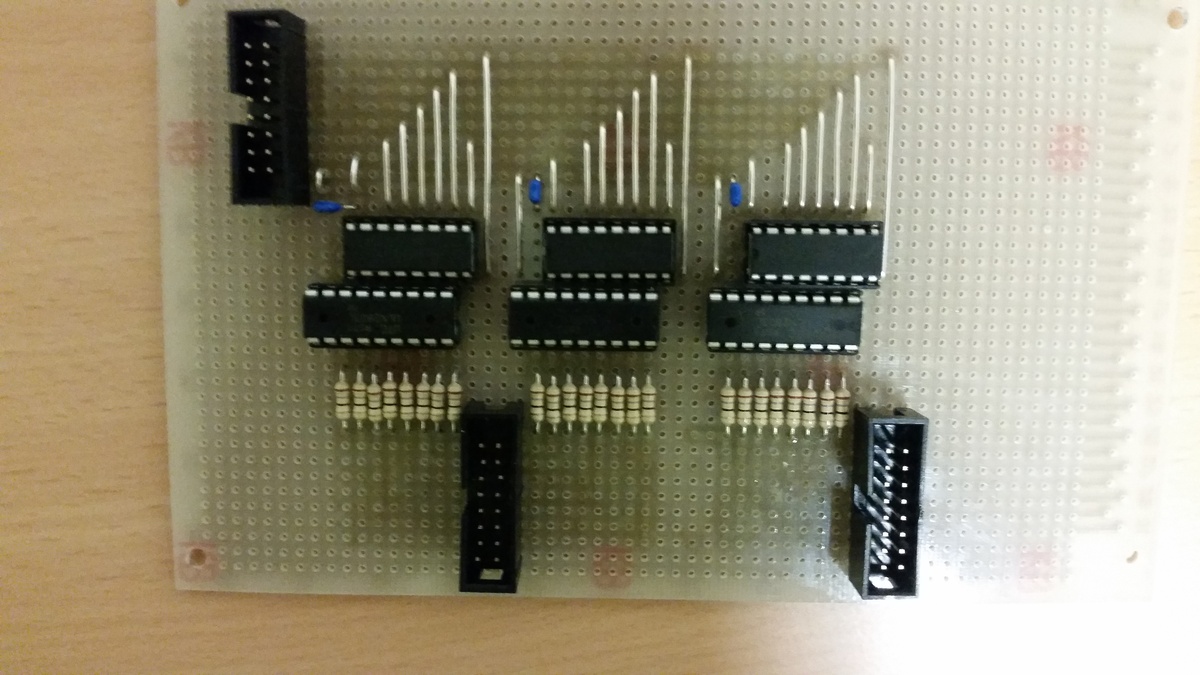

Die Unterseite von der Platine wäre interessanter :)
Ja Poste ich gleich. Ich kann nun definitiv einen Kurzschluss auf meinen "Treiber-Platinen" ausschließen. Die Platine die ich gepostet habe (3-Shift Register) ist für die darstellung der Stunden zuständig. Für die Minuten und Sekunden (je 60 LED'S) nutze ich folgende "Treiber-Platinen": Sekunden: 2x Platine je 4 Shift-Register, logischer Aufbau wie bei der Stunden Platine Minuten: 2x Platine je 4 Shift-Register, logischer Aufbau wie bei der Stunden Platine Da ich jetzt einfach eine "Treiber-Platine vom Minutenkreis an den Stundenkreis gehangen habe und diese kurze Zeit normal gearbeitet hat. Nach kurzer zeit sind auch hier wieder Register heiß geworden. Folgendes ist mir Aufgefallen: Es wird NIE das erste Schieberegister heiß nur mal das 2. oder mal das 3. Da das Register vorher im Minutenkreis fehlerfrei gelaufen ist weiß ich nicht mehr weiter.

Florian Beckmann schrieb: > Ich habe bereits an jedes Schieberegister einen Abblockkondensator mit > 100nF gelötet. Leider werden sie immer noch heiß :( Wenn das die blaue Teile im Foto sind, sind sie nicht ***so nah wie möglich*** an den ICs...
Eric B. schrieb: > Wenn das die blaue Teile im Foto sind, sind sie nicht ***so nah wie > möglich*** an den ICs... Daran liegt es nicht.
Eric B. schrieb: > > Wenn das die blaue Teile im Foto sind, sind sie nicht ***so nah wie > möglich*** an den ICs... hm noch näher geht nicht. betrachte die mittlere Kondensator IC Schaltung. die Ader rechts neben dem blauen Kondensator ist +5V Versorgung vom Shift Register. Den Kondensator habe ich ein "Loch daneben eingelötet und auf der Rückseite (Ansicht der Rückseite folgt) mit dem pin verbunden. Links vom Kondensator habe ich eine Masse Leitung da geht der andere Fuß des Kondensators drauf. Denke es ist egal ob ich den GND Pin des Shift Registers direkt mit dem Kondensator verbinde oder wie in meinem Fall auf eine Vorhandene GND Leitung gehe. Oder?
wenn du z.B. 100 mal nur L reinschiebst und OE auch auf L legst und dann nix mehr machst, was passiert dann ? ps. die 100nf sind nah genug, mach dir da kein kopf pps. zeig uns die unterseite :)

Das Schaltbild zeigt ja leider nur einen Ausschnitt... von daher spekulativ gefragt: Sind denn die Flanken sauber und steil genug, die zur Ansteuerung auf der Platine ankommen? Alle Signale schon oszillografiert..? Eine andere Möglichkeit wäre noch eine unbeabsichtigte, invertierende digitale Rückkopplung irgendwo, so dass ein Ringoszillator entsteht,... evtl. verursacht durch eine winzige Lötbrücke oder irgendein Teilstück einer Masse- oder Versorgungsverbindung, das schwebt oder indirekt gespeisst wird... Auch würde ich mal die Kabelsätze der Pfostenstecker markieren, um festzustellen, ob die Fehler im Zusammenhang mit der Verwendung bestimmter Kabelsätze stehen (Kabelbruch, hochohmige, abweichende, bzw. Fehl-Konfektionierung, etc.). Suchet, so werdet ihr finden... ;-)
Auf dem Bild sind ja nur 18 Ohm bestückt (br,gr,sw), das ist ja fast Kurzschluß. Du solltest für Experimente ein Labornetzteil mit einstellbarer Strombegrenzung benutzen. Sowas rettet vielen Bauteilen das Leben.
So nun die unterseite
Peter Dannegger schrieb: > Auf dem Bild sind ja nur 18 Ohm bestückt (br,gr,sw), das ist ja fast > Kurzschluß. > braun grau schwarz macht doch 180
#4066402
Florian Beckmann schrieb: > So nun die unterseite Man sieht dass man nichts sieht. Nur viel zu fette Leitungen und zuviel Lötzinn. Diese billigen Lötaugen-Platten sind das Letzte .... Das schreit geradezu nach Lötbrücken. Die kann man erahnen, (ich meine sie zu sehen) aber nicht wirklich zu sehen bei dieser Auflösung. Für diesen Zweck mindestens 3-fache Auflösung erforderlich .... Ein dicker Elko wäre auf der Platine auch nicht verkehrt, wenn man bedenkt wie "weit" die Stromversorgung (vermutlich) noch weg ist. Schon mal ans Schwingen des Spannungsreglers gedacht? Ist der mit Elkos ruhig gestellt?
#4066414

Quark. Schon mal in den Schaltplan gesehen, WO diese 18 Ohm liegen?
Hinter den Tribern, nicht am heißen Schieberegister.
Dank der brillianten Schärfe der Bilder kann man nicht sehen, ob ggf. die Treiber verpolt sind.
Sehe ich das richtig: auf dem Stecker links gibt es 2 Massepins (einmal die "oberste" und einmal die "unterste" Leitung bzw. eine für die Pins 8 der 594 und eine für die Pins 9 der Treiber). Sind die überhaupt miteinander verbunden? Warum machst du diese Verbindung nicht hier auf der Platine? Mein Verdacht: du hast eine dieser "Massen" gar nicht angeschlossen... Und so wie die Blockkondensatoren da eingebaut sind, sind sie nutzlos. Die gehören auf dem kürzesten Weg zwischen Vcc und GND des zu puffernden ICs. Zeichne mal den Strompfad vom Pin 16 eines der 594 über "seinen" Kondensator zum Pin 8 des selben 594. Bei dir ist da ein Umweg über diese "oberste" irgendwohin zur "untersten" Masseleitung zu machen -> die C sind unbrauchbar angeschlossen und daher nutzlos!

Ich würde mal alle IC aus den Sockeln rausnehmen, Durchgangsprüfer holen und an den Schieberegistersockeln jeden Pin mit jedem anderen Pin auf Durchgang prüfen. Dann noch ob das Vcc vom Sockel auch wirklich auf das globale Vcc führt, selbiges mit GND. Ich hatte vor kurzem auch den Fall, dass eine schnelle Sichtkontrolle keine Auffälligkeiten zeigte, der Durchgangsprüfer aber ganz anderer Meinung war.
kann das mal wer unabhängig überprüfen? Ich denke momentan, dass es da einen Lötfehler gibt Die Kondensatoren sind nicht parallel zur Vcc und GND, sondern GND wird durch den Kondensator durchgeführt (was natürlich nicht geht).

Es ist eindeutig die fehlende GND-Verbindung zwischen beiden ICs direkt auf der Platine.

#4068434
>Es ist eindeutig die fehlende GND-Verbindung zwischen beiden ICs direkt >auf der Platine. In Verbindung mit den richtig schlecht platzierten Abblockkondensatoren und der dadurch hohen Induktivität der Zuleitungen und der Masse arbeitet der CMOS Baustein bei höheren Frequnezen eventuell zu 80% im Analogverstärkerbetrieb und nur für 20% seiner Zeit mit Digitalpegel. Vieleicht bekommt er zwischendurch noch nen Latchup oder schwingt ein bischen vor sich hin dann ist alles perfekt.
@ uwe (Gast)
Gejammer! Wenn er diese einfach mal RICHTIG anschließen würde (parallel
zum IC, nicht in Reihe), dann würden sie problemlos ihren Job machen.
#4068459
> Wenn er diese einfach mal RICHTIG anschließen würde (parallel >zum IC, nicht in Reihe) OMG hab ich ja noch gar nicht gesehen!
Falk Brunner schrieb: > Gejammer! Wenn er diese einfach mal RICHTIG anschließen würde (parallel > zum IC, nicht in Reihe), Hatte ich zuerst auch gedacht. Aber die sind parallel angeschlossen. Er hat 2 GND Schienen (die allerdings auf der Platine nicht miteinander verbunden sind) Beitrag "Re: Schiberegister 74HC595 wird sehr heiß"
So der Fehler ist gefunden und behoben. Es hat wohl am Widerstand gelegen. 18 Ohm na da hat man wohl in die falsche Lade gegriffen :O Sollte eigentlich 180 Ohm sein. Das gibt dann nen Strom von 56mA. Das mal 8 treibt den ULN2803 in die knie. Hatte aber gedacht das durch dieses Bauteil eine "Trennung" zu den Shift Registern besteht. Was dazu führen sollte das der ULN heiß wird. Daher habe ich diesen Teil der Schaltung als Fehler Quelle ausgeschlossen. Naja man lernt nie aus. Nochmal ein dickes DANKE an alle die hier produktiv bei der Fehlersuche mitgewirkt haben.
#4068572
Florian Beckmann schrieb: > So der Fehler ist gefunden und behoben. Deine Masseprobleme musst du aber trotzdem beheben.
@ Florian Beckmann (leuginio) >So der Fehler ist gefunden und behoben. Glaub ich nicht so ganz. >Das gibt dann nen Strom von 56mA. Das mal 8 treibt den ULN2803 in die >knie. Davon wird aber kein Schieberegister heiß! >Hatte aber gedacht das durch dieses Bauteil eine "Trennung" zu den Shift >Registern besteht. Ist auch so, aber nicht durch die Widerstände, die sind ganz woanders! > Was dazu führen sollte das der ULN heiß wird. Daher >habe ich diesen Teil der Schaltung als Fehler Quelle ausgeschlossen. >Naja man lernt nie aus. Du hast gar nichts gelernt! Denn du hast den Massefehler NICHT behoben! Und getestet hast du anscheinend auch nicht, wie man an deiner Formulierung erkannen kann! "Was dazu führen sollte das der ULN heiß wird." Das Schieberegister war beim letzten mal heiß!!!
#4068578
Es ist manchmal unglaublich welche Reibungsleistung/-verluste hier im Forum durch Pfusch erzeugt wird.
Entweder stimmt der Schaltplan nicht mit der Platine überein oder die ULN sind verkehrt herum bestückt (Ausgang zum 595 hin!). Pin 1 des 595 geht definitiv nicht an Pin 2 des ULN. Entweder an Pin 7 oder an Pin 16. Ich kann die Kerbe bei den ULNs auf den Bildern nicht genau erkennen.
Florian Beckmann schrieb: > Das gibt dann nen Strom von 56mA. Das mal 8 treibt den ULN2803 in die > knie. Das hast du dir jetzt aber selber in die Tasche gelogen, oder wo im Datenblatt findest du diese Angabe? Ich sehe es eher so, dass jeder einzelne Kanal locker und luftig bis zu 300mA treiben kann. > Was dazu führen sollte das der ULN heiß wird. Wieso wird jetzt nach fast einer Woche auf einmal der Treiber heiß? Und nicht das Schieberegister? Macht das Spass, andere mit falschen und unklaren Informationen in die Wüste zu schicken? Oder ist das nur Nachlässigkeit und Schlamperei? Du merkst schon: langfristig solltest du an deiner Informationspolitik arbeiten und Angaben kontrollieren und auf Korrektheit prüfen, sonst kann es sein, dass Andere das Interesse daran verlieren, dir zu helfen...
#4068912
6A66 schrieb: > michael_ schrieb: >> Und was ist Heiß? Einer sagt zu lauwarm heiß und der Schmied sagt zu >> einem glühenden Eisen warm. > > So heiß dass die Bausteine kaputt gehen. Das ist auf jedenfall für einen > Logikbaustein egal welcher (normalen) Technologie nur über die > Überbelastung machbar und nicht über die Schieberate, noch dazu wenn er >>50MHz aushält. > > rgds Ich hab nicht gesagt, das da ein IC kaputt geht. Nur das er warm wird. Ich erinnere mich an früher mit dem 74193. Schon im Normalbetrieb war er heiß, und das bei bei so 250mW. Der 74HC595 im ähnlichen Gehäuse verträgt 500mW. Florian Beckmann schrieb: > Hatte aber gedacht das durch dieses Bauteil eine "Trennung" zu den Shift > Registern besteht. Was dazu führen sollte das der ULN heiß wird. Damit hat es sich erledigt, der ULN wird ja heiß.
michael_ schrieb: > Ich erinnere mich an früher mit dem 74193. Schon im Normalbetrieb war er > heiß, und das bei bei so 250mW. Das ist ja auch ein alter TTL-Zombie, der hat eine Ruhestromaufnahme bis zu 34mA. > Der 74HC595 im ähnlichen Gehäuse verträgt 500mW. Es sind im DIP16 sogar 750mW, aber das bedeutet nur, dass das Gehäuse diese Verlustleistung an die Umwelt abführen kann. Trotzdem wird der Baustein diese Leistung niemals(!!) umsetzen. Und vor Allem ist die Ruhestromaufnahme mit 100uA schon mal 3 Dekaden kleiner als bei dem TTL Zombie. Ich habe keinen CMOS-Baustein erlebt, der mit definierten Eingängen und "normaler" Belastung wie dem Treiben von anderen CMOS oder auch TTL-Eingängen auch nur warm geworden wäre.
#4069063
michael_ schrieb: > Ich hab nicht gesagt, das da ein IC kaputt geht. Nur das er warm wird. > Ich erinnere mich an früher mit dem 74193. Schon im Normalbetrieb war er > heiß, und das bei bei so 250mW. > Der 74HC595 im ähnlichen Gehäuse verträgt 500mW. OT YEP - da wurde so macher "warm". Das "heiß" kommt vom TE/TO genauso wie das "kaputt". Nichtsdestotrotz kann ich einen Defekt durch Frequenz mal ausschließen. Das würde ich für den ULN genauso sehen - wie wir ja jetzt wissen. /OT rgds
Karl Heinz schrieb: > Und ja. die 18Ohm könnten je nach LED-Typ etwas klein sein. Aber auch > hier: davon werden die SR nicht heiss. Denn die haben mit dem Strom > durch die LED nichts zu tun. Doch! Wenn die ersten LEDs leuchten, und die ULN haben keine Masseverbindung, fließt der LED-Strom über die integrierte Schutzdiode der ULN in die L-Ausgänge der nachfolgenden Schieberegister. Das erklärt auch, dass erst die zweiten oder dritten heiß werden. Die müssen dann den Strom von 8 oder 16 LEDs verkraften. (das habe ich übrigens bereits am 20.03. (!) um 15:34 geschrieben)
Route 66 schrieb: > Wenn die ersten LEDs leuchten, und die ULN haben keine Masseverbindung, > fließt der LED-Strom über die integrierte Schutzdiode der ULN in die > L-Ausgänge der nachfolgenden Schieberegister. Stimmt, das wäre eine gute Erklärung.
Was nützt es, wenn der TO nur das liest, was er lesen will? Die Sache mit den 2 GND-Schienen, die fälschlicherweise nicht miteinander verbunden sind, hat er nun mehrfach geflissentlich überlesen. Deshalb geht er auch mit keinem Wort darauf ein. Manchen reicht es eben, die Symptome zu bekämpfen, statt die Ursache abzustellen. Das passiert sowohl bei der Hard- als auch bei der Software-Entwicklung.
@ Frank M. (ukw) Benutzerseite >Manchen reicht es eben, die Symptome zu bekämpfen, statt die Ursache >abzustellen. Sieht man jeden Tag in der Politik :-(
Lothar Miller schrieb: > Florian Beckmann schrieb: >> Was dazu führen sollte das der ULN heiß wird. > Wieso wird jetzt nach fast einer Woche auf einmal der Treiber heiß? Wird der nicht und das schreibt der TO auch nicht. Er schreibt "sollte", also er glaubt es hätte der ULN heiß werden sollen statt das Shieberegister.
