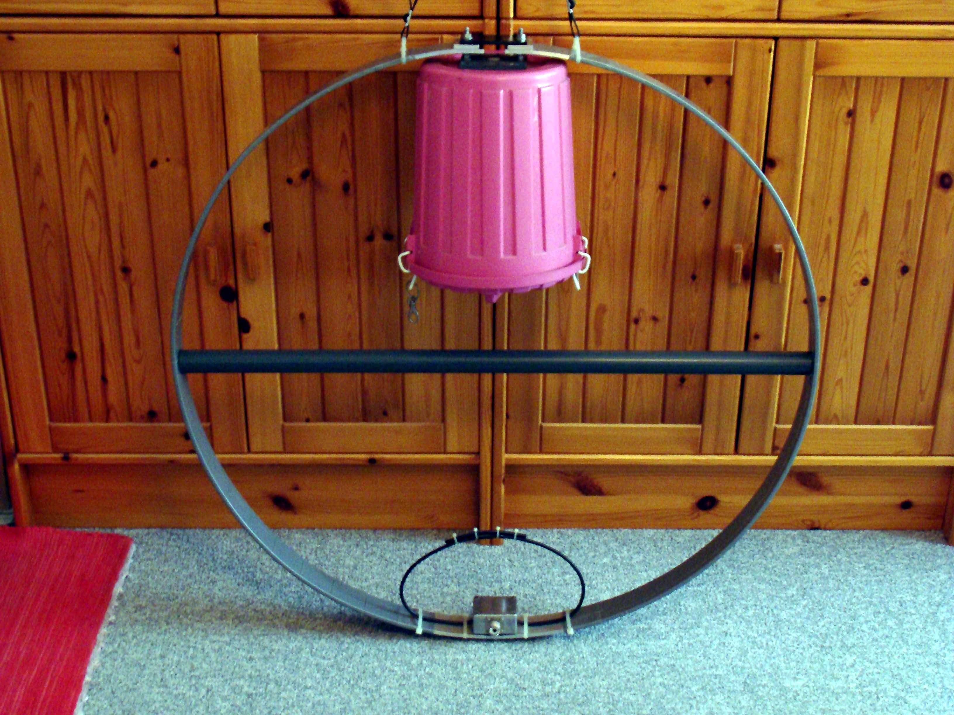

Es hat schon seinen Grund warum kommerzielle Magnetic Loop´s für den
Amateursektor nur eine Windung haben. Da mir für das betreiben einer KW-
Antenne (Gottseidank) nur der Dachboden zu Verfügung steht habe ich mir
eine Loop Lamda 1/4 bezogen auf das 10 Meter Band gebaut. Eine Windung
klassisch aus Aluprofil 5x50mm. Die 50 Ohm Einspeisung via
Koppelschleife. Damit mache ich QRP auf 10,15,12,17 und 20 Meter. Am
besten man orientiert sich an den käuflichen Varianten. Der Umfang darf
bezogen auf die kürzeste Wellenlänge nicht größer als 1/4 Lamda sein.
Ich bin ganz zufrieden mit dem Teil. Europa geht immer und wenn es die
Bedingungen zulassen geht auch DX in Grenzen. Meine weiteste Verbindung
war Boston mit 5 Watt auf 20 Meter in CW.

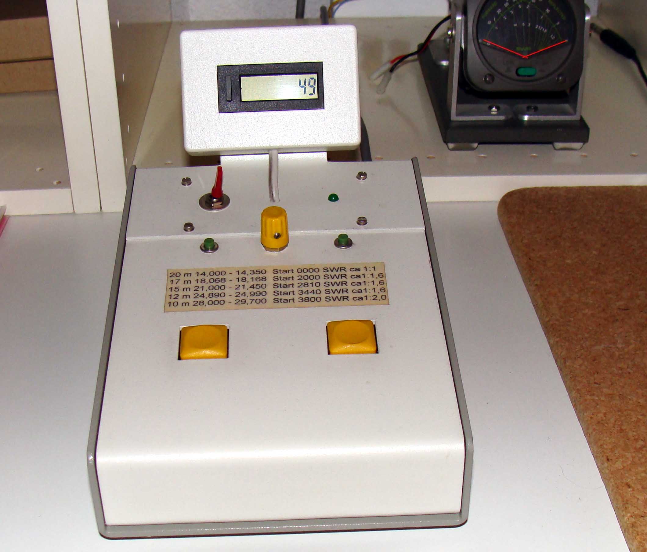

Mir schon, siehe Anhang!
Ps: Loops indoor betrieben muß man SWR mäßig für das Vorzugs-Band
optimieren.In meinem Falle 20 Meter.
