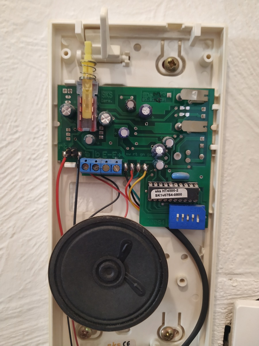

ich wohne in einem Mehrfamilienhaus und wenn jemand an der Haustür bei
uns klingelt, klingelt unser "Haustelefon". Nun, wir wohnen in der 2.
Etage und ich habe ein Hobbyraum im Keller und wenn ich dort bin, höre
ich nicht wenn z.B. Post, Paketzusteller oder Gäste klingeln. In meinem
Hobbyraum komme ich in mein Wlan und daher dachte ich, ich könnte mit
einem Arduino/ESP32 mir eine Nachricht (Email/Messenger) schicken, wenn
jemand klingelt.
Ich habe leider 0-Ahnung von diesen Haustelefonen und ob es möglich wäre
mit einem Mikrocontroller die Signale Abzufangen. Eine praktikable
Lösung denke ich wäre den Lautsprecher(Signal) zu überwachen. Und
natürlich brauche ich mein Mikrocontroller auch irgendwie mit dem Strom
versorgen.

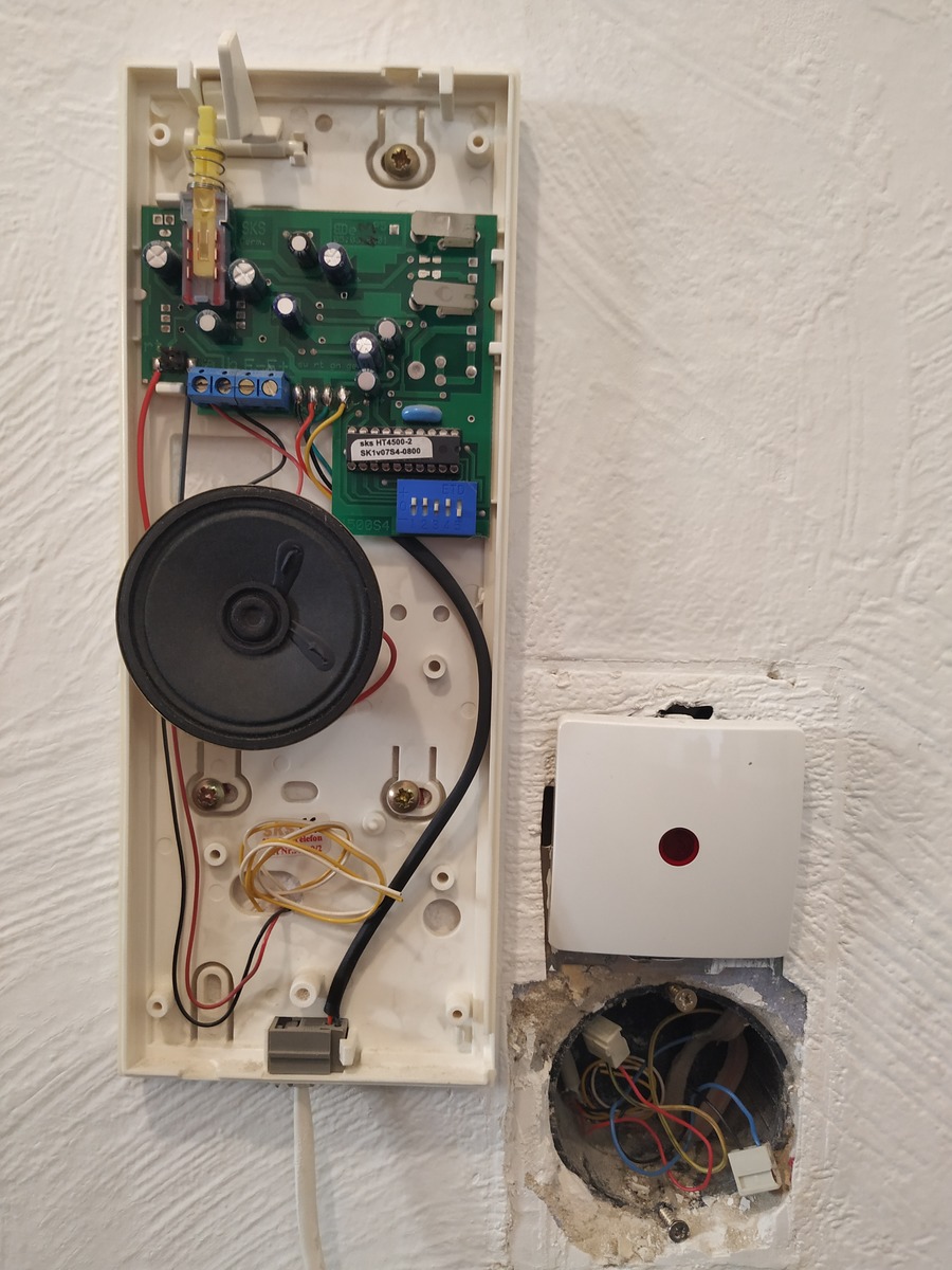

Jetzt habe ich das Ding aufgeschraubt, Fotos sind im Anhang. Mit einem
Multimeter habe ich jetzt die Spannung an den Schraubanschlüssen "a,b"
gemessen und es zeigt 45,5V Wechselspannung.
Könnte mir jemand bitte helfen wo und wie ich dort eine 3,3V
Versorgungsspannung aus dem Platine bekommen kann ? Gerne mit einem
AC/DC Wandler, ich möchte aber nicht die Funktion der Telefonanlage
Stören oder beeinträchtigen. Mit welchem Pegel muss ich bei dem
Lautsprecher rechnen ? Ein ESP verträgt nur 3,3V, da muss auch noch ein
Vorwiederstand hin, oder ?
Vielen Dank, Karel

Hat die Klingelanlage einen Namen?
Dann ließe sich evtl. der Schaltplan dazu finden. So auf blauen Dunst
wird dir keiner sicher sagen können, was da geht.
OP #6188596
> Der Typ steht auf dem IC drauf.
https://www.sks-kinkel.de/fileadmin/user_upload/Downloads/Installationsanleitungen/Audio/HT4500_Installationsanleitung_DE_r2.1.pdf
Oh, vielen Dank! Aus dem Verdrahtungsplan bin ich nicht wirklich schlau
geworden. a+ / b- 0-24V~ Weiter steht in dem PDF:
> Spannung a+ / b- 19 – 23 VDC
VDC ist doch Gleichspannung, oder ? Und es handelt sich um eine analoge
Telefonie-Anlage ?
Ich habe jetzt den Aufkleber von dem das IC entfernt und es
Abfotografiert. Ein ST62T10C6.
https://www.datasheetq.com/datasheet-download/142322/1/ST-Microelectronics/ST62T10C6
Es scheint, dass PIN 1 ist die Versorgungsspannung und PIN 20 Masse.
Zwischen den habe ich jetzt 5,6V gemessen. Könnte ich das als die
Versorgungsspannung verwenden ?

#6188956
> Telefonie-Anlage ?
Wie im Verdrahtungsplan zu sehen ist ist das ein Bussystem. Wie man dem
Verdrahtungsplan weiter entnehmen kann erfolgt die Stromversorgung, die
Adressierung der Sprechstellen und die Audioübertragung über ein und den
selben Zweileiter-Bus. Aufgrund der Adressierung der Sprechstellen, die
alle parallel am Bus liegen, ist das keine normale analoge
Telefonanlage.
Wenn du an deinem Anschluss was versaust kannst du die ganze Anlage lahm
legen.
Was heißt es scheint? Wenn du nicht einmal das eindeutig aus einem
Datenblatt heraus lesen kannst, dann solltest du die Finger davon
lassen.

Wenn du unbedingt eine email oder einen Anruf haben willst wenn jemand
vor der Tür steht, dann bitte die Hausverwaltung darum die
Klingelschildbeschriftung zu ändern. Das bekommst du oft gratis.
#6190174
Babyfon neben die Klingel und das Empfangsteil mit in den Hobbyraum.
Ggf auch ein kleiner Audiosender (digital und/oder über wlan) und als
Empfänger das Handy.
Vorteil: Kein Eingriff in Klingelanlage notwendig
