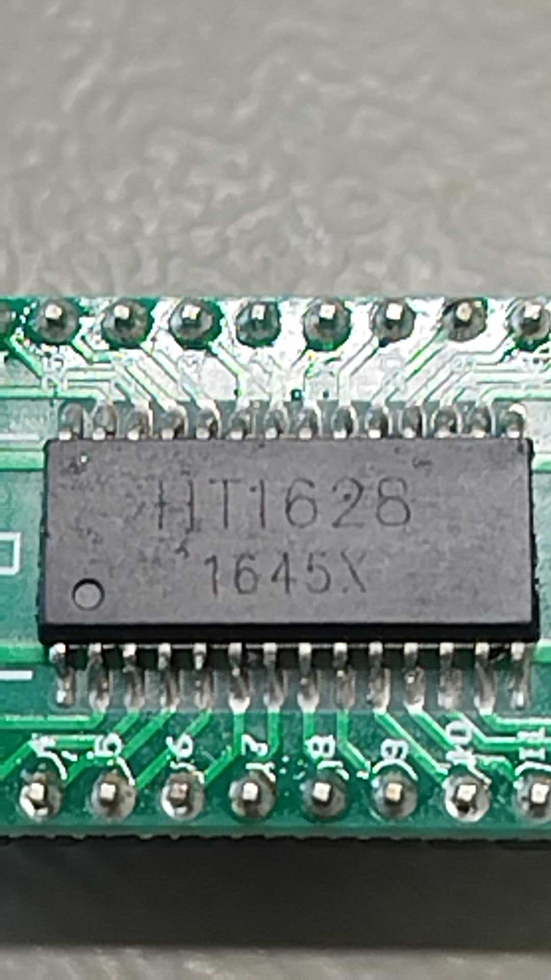

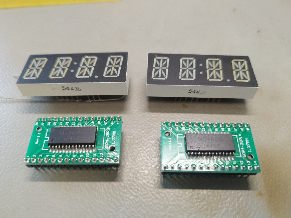

aus einem alten HiFi Verstärker habe ich 2x 4 stellige 14 Segment Anzeigen ausgebaut um ihnen ein neues Leben zu geben. Dazu habe ich auch die Treiber IC "HT1628" ausgelötet.
Bin jedoch etwas verwirrt was die Spannungsversorgung betrifft. Sind es nun 3.3V oder 5V?
In den meisten Datenblättern sind 5V angegeben. Dann gibt es noch dieses Datenblatt: (ist jedoch vom HT1628B)
https://xonstorage.blob.core.windows.net/pdf/htcsemi_ht1628brwz_apr22_xonlink.pdf
Dort sind 3.3V angegeben, aber weiter unten in der "APPLICATION CIRCUIT" stehen wiederum 5V als Vdd.
Möchte die Treiber nicht gleich beim ersten Test in die Luft jagen. Wie würdet ihr da jetzt vorgehen?

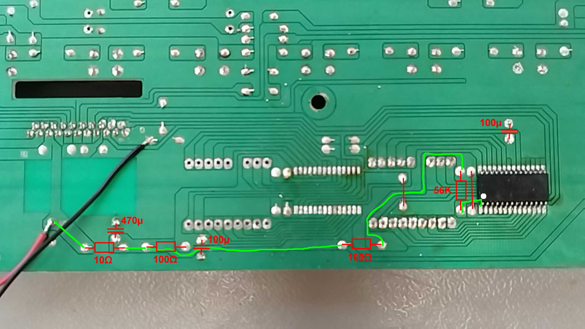

Wie schaut es denn mit dem Widerstand an Pin 1 (OSC) aus? Beim HT1628B werden 8-12k angegeben, dort sind auch Diagramme dargestellt. Beim Datenblatt von ARTCHIP HT1628 sind 33k angegeben, ohne Diagramme.
Der Widerstand sollte ja gegen GND beschaltet werden. Auf der Platine vom Verstärker sind es jedoch 56k und gegen Vdd...? (falls ich mich nicht vertu)

Den Wert von R1 angucken und berichten. Falls der entsprechend Fußnote 1 (S.17) mit 12.1 kOhm bestückt ist, könnte es sich um die 3.3V-Bestückung handeln.
Mit welcher Spannung wurde das Modul denn in dem HiFi-Verstärker betrieben?

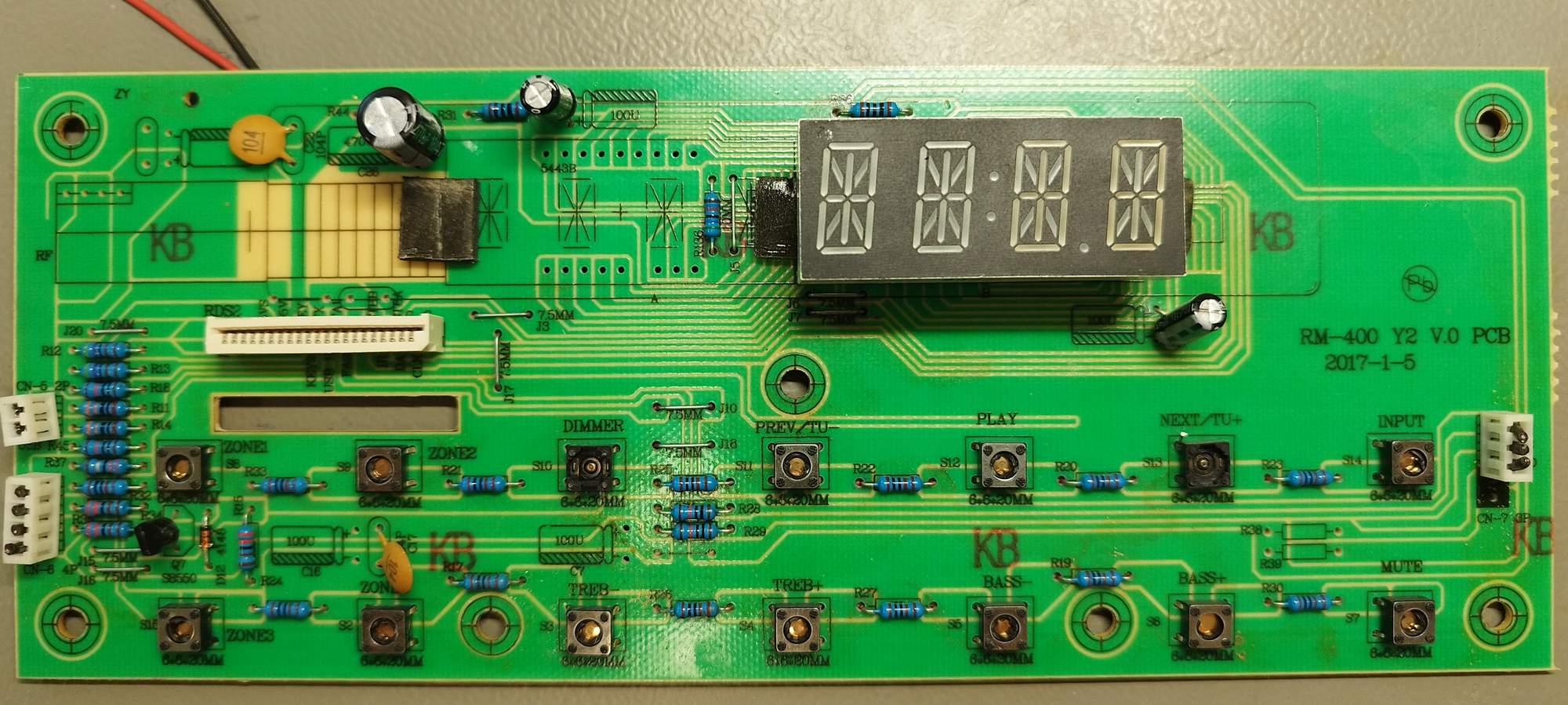

hier ein kleines Update und gleichzeitig noch mehr Fragen.
Ich habe nochmal die Platine hergenommen und 5V am FFC Stecker angelegt um nochmal alles nachzumessen. Laut Datenblatt soll PIN 1 (RCUR) mit 8-12K gegen GND gelegt werden. Auf der Platine sind es 56K und nicht gegen GND sondern Vdd 5V.
Habt ihr da eine Erklärung für? Der Rest der Beschaltung sieht soweit dem Datenblatt gleich aus.
Bin jetzt am Überlegen ob ich mir den Aufwand mache und das alles mal aufbaue und schau ob es funktioniert, oder ob ich direkt einen "neueren" oder ein anderen (vergleichbaren) Treiber verwenden soll.
Da die Platine aus einem in Serie gefertigten Gerät stammt, ist wohl anzunehmen, dass die Beschaltung nicht ganz falsch sein kann. Bist du sicher, dass du das richtige Datenblatt hast und die im Datenblatt gezeigte Beschaltung die einzig richtige ist? Eine Applikationsschaltung muss nicht die einzig mögliche sein und in der Pin-Beschreibung steht nichts davon, dass der Pin 1 über den Widerstand unbedingt nach Gnd verbunden werden muss. Details zu Innenschaltung fehlen leider.

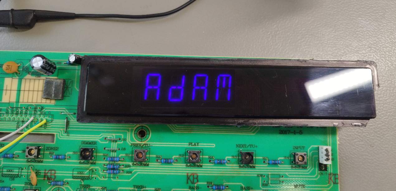

Also es funktioniert nun. Das ist schon mal gut.
Pin1: Anscheinend ist es egal ob 56k gegen Vcc oder 10k gegen GND oder sogar offener PIN.
Datenblatt: Da liegt das Problem. Ich habe 2-3 verschiedene gesehen. In jedem Datenblatt war die Anzahl an Grids und somit auch die Config. anders. Jedoch war in allen Application Circuit Abbildungen Pin 1 gegen GND.
Ich habe nun die Infos aus allen Datenblättern mal zusammengewürfelt und bzgl. der richtigen Config. so lange rumprobiert, bis das Ergebniss richtig war (korrekte Ansteuerung der Segmente & Grids).
Somit ist das Problem fürs erste erledigt. Sobald ich fertig bin, werde ich das Projekt mal hochladen... für diejenigen die sich dafür interessieren.
