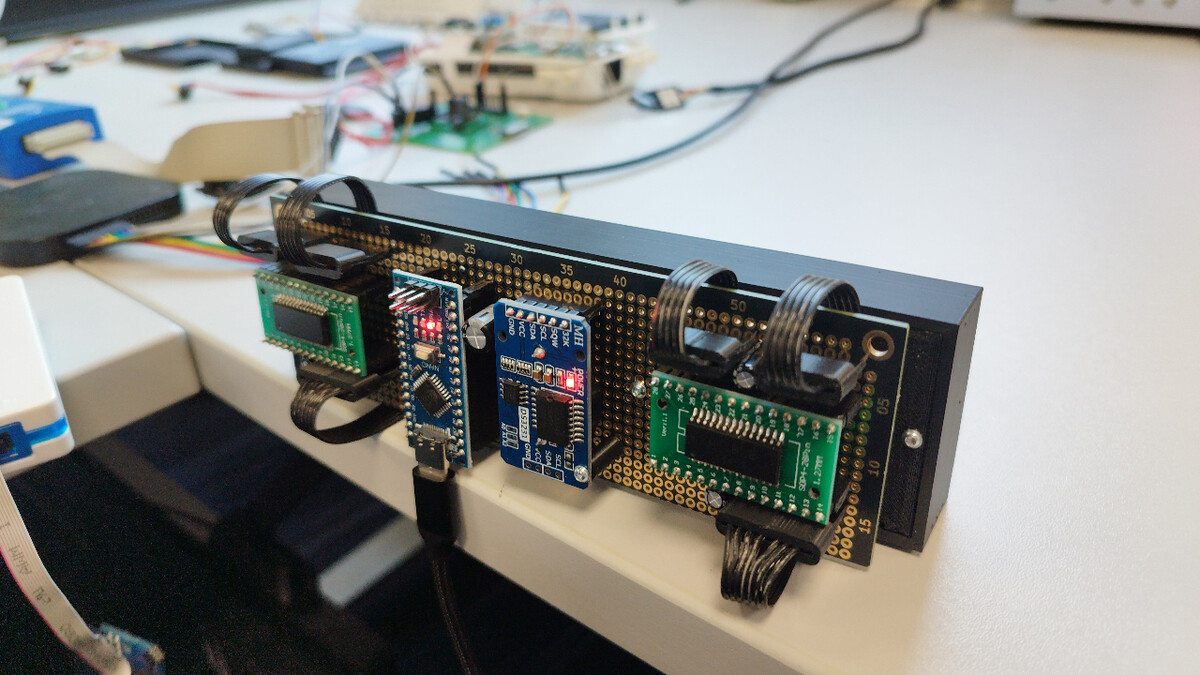

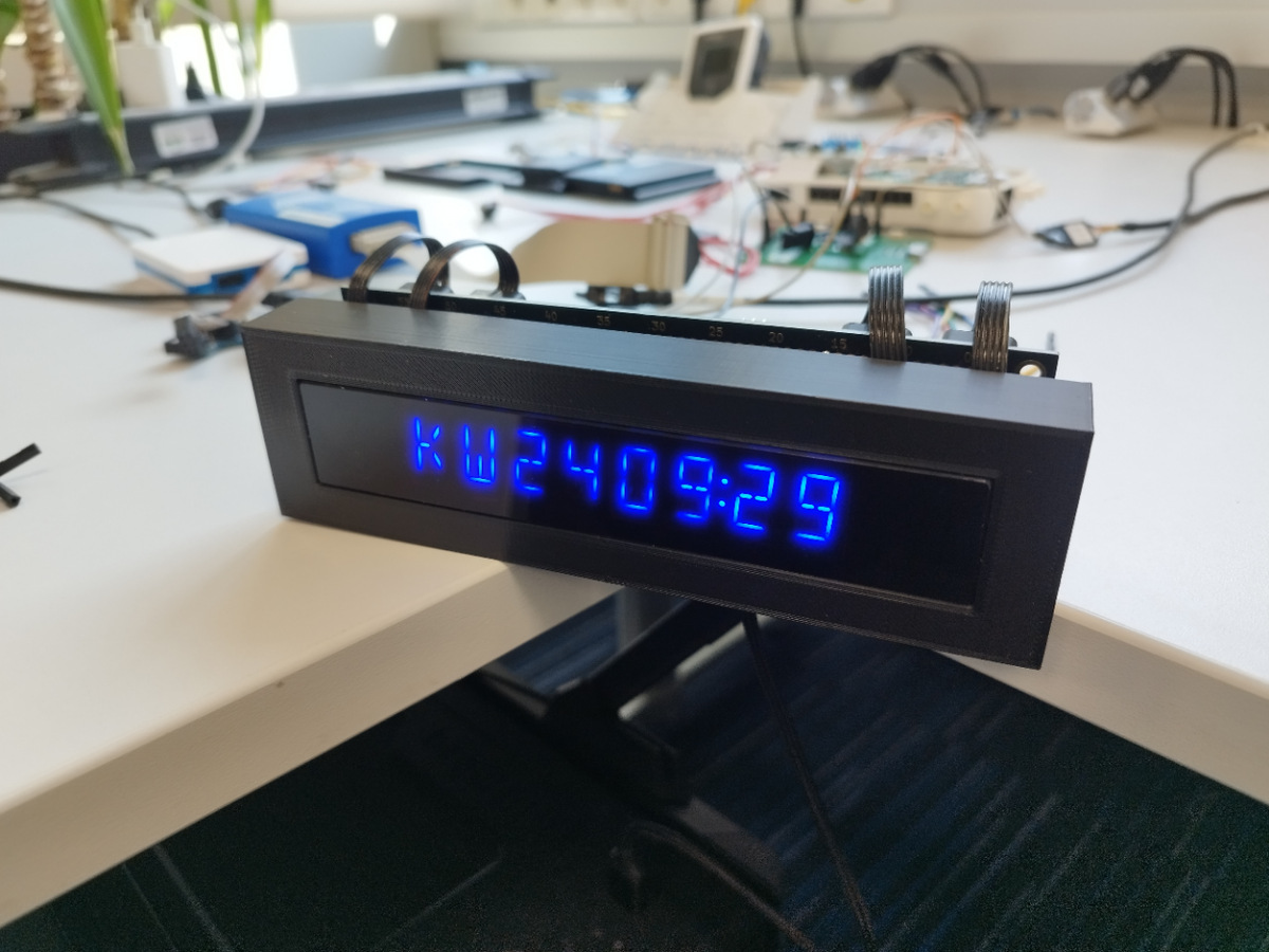

Moin zusammen,
nach ersten Anlaufproblemen, ist das Werk vollenden. Siehe: Beitrag "HT1628 - Vdd 3.3V oder 5V?"
Vorgeschichte: Bekannter hat mir sein alten HiFi Verstärker zum entsorgen gegeben und ich wollte den 14 Segment LED Anzeigen ein neues Leben schenken. Zum wegwerfen waren sie mir zu schade.
Also Treiber IC Datenblätter gesucht, naja, gefunden hab ich schon 2-3, jedoch waren die nicht zu 100% kompatibel. Nach etwas rumprobieren, habe ich dann aber schnell die richtige Config. gefunden.
Einige Infos und Firmware habe ich euch mal als ZIP hochgeladen.
Vielleicht hilft es ja mal einem weiter, bevor man das Rad neu erfindet ;)
