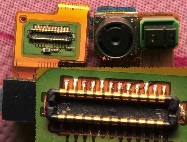

Ich habe bei Aliexpress für 5€/Stück drei Nokia-Lumia-Kameras auf "gut Glück" gekauft. Ich habe noch keine Ahnung, wie die Pinbelegung ist. Die OmniVision-Kameras mit DCMI (Digital Camera Interface) und SCCB (Serial Camera Control Bus) sind ja ganz gut dokumentiert, und die MIPI Interfaces, wie sie z.B. bei der Raspberry_Pi-Kamera verwendet werden, auch: http://www.mipi.org/specifications/camera-interface Ich habe nun gar_keine Ahnung, in welcher Richtung ich weiter forschen soll. Hat Jemand von Euch eine Ahnung, welche Schnittstelle in der Nokia-Lumia Kamera wahrscheinlich zum Einsatz kommt? Wenn ich weiss, welche Signale es geben müsste, kann ich ja vielleicht irgendwie die Pinbelegung herausfinden.

habe mal gegoogelt und im Anhang könnte die Belegung sein. Ist die Front-Kamera, oder? Die Bezeichnung des Steckers sieht jedenfalls schon mal richtig aus (0,4 pitch 24 pins).

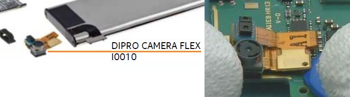

Rufus Τ. Firefly schrieb: > Du bist lustig. Danke. ;-) Mein Optimismus kommt daher, weil der Raspberry-Pi die Schnittstelle nutzt und dieser wiederum ja ganz gut dokumentiert ist. Aber ich taste mich erst an das Thema ran. Wenn alle, die schon mehr Erfahrung haben, inzwischen desillusioniert sind, dann werde ich mich sicher irgendwann in die gleiche Gruppe einreihen müssen. Die Hoffnung stirbt zuletzt. Marius S. schrieb: > Die von LG haben die volle Schaltung drin... Der Tipp war schon mal nicht schlecht danke. Er hat mich aber auch nicht weiter gebracht, da steht nur die Teilenummer und wie man die Kamera ausbaut (Bild).
Torsten C. schrieb: > Der Tipp war schon mal nicht schlecht danke. Er hat mich aber auch nicht > weiter gebracht, da steht nur die Teilenummer und wie man die Kamera > ausbaut (Bild). Habe nach "nokia lumia schematic" gegoogelt. Darauf muss man aber erstmal kommen ;-)

Im Schema steht doch das es die MIPI Schnittstelle ist. Ich denke diese kannst du vergessen.

Dominic A. schrieb: > Mit welchen Suchbegriffen hast du den die Dokumente gefunden? mipi d-phy spec filetype:pdf Und dann nochmal das gleiche, nur statt d-phy csi bzw dsi. dsi ist für Displays. Und freut Euch nicht zu früh. D-PHY ist elendig komplex, da gibt auf der Doppelader sowohl ein langsames single-ended 1.8V Signalisierungsverfahren als auch ein High-Speed LVDS für die Daten mit irgendwas um die 200 mV Spannungshub, und zwischen den beiden wird gewechselt, dh man muss zwei Transmitter bzw Receiverpaare haben. Ohne passende FPGAs gehts nicht. Und ohne passende Messtechnik auch nicht. Und erst recht nicht ohne die nötige Erfahrung. Aber das wirst Du ja selber sehen. fchk
Frank K. schrieb: > Ohne passende FPGAs gehts nicht. Und ohne passende Messtechnik auch > nicht. Und erst recht nicht ohne die nötige Erfahrung. Aber das wirst > Du ja selber sehen. Ich liebe Herausforderungen. Ich habe noch nichtmal ansatzweise in die oben verlinkten Dokumente geschaut, danke für die Warnung. Andererseits: Wenn man das geschafft hat, hat man Kameras unter einem Gramm und unter 6€ pro Stück, die man z.B. in Hubsan-X4-Quadkopter o.ä. einbauen kann. Das Thema wird mich beschäftigen!
