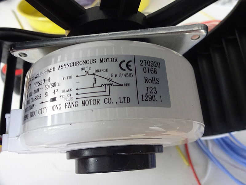

Gast #6590112
Könnte man die Geschwindigkeit des abgebildeten einphasigen
Asynchronmotors (Kondenstatormotor aus Luftreiniger/Ventilator)
reduzieren, z.B. mit Phasenanschnitt? So wie er ist hat er wohl 3 fest
durch die Wicklung vorgegebene Geschwindigkeitsstufen, die am Stedcker
mit L, M und H bezeichnet sind. Ich würde gerne einen Zeitplan
realisieren, d.h. nachts langsamer laufen lassen.
Gast #6590355
So, wie ich das vermute, ist white an L anzulegen, black an N.
Wenn man mit N von B auf Y vorrückt, bekommt die Hauptwicklung
"zusätzliche" Windungen und die über C gespeiste Hilfswicklung dann
"weniger" Windungen.
L auf W, N auf black also "volle Pulle"
Y dann weniger, Blue dann noch weniger.
Diese Art Umschaltung erspart einen Vorwiderstand, der ziemlich viele W
verbraten müsste.
Leider ist das Ganze nur eine Vermutung, ich würde das Umschalten nur in
Begleitung eines Strommessgeräts und einer 100W-Glühlampe als
Strombegrenzer ausprobieren.
(Firma: Funkenflug Industries) #6590366
Umso kürzer die "Hauptwicklung", desto mehr Bumms. Also ist Schwarz
Vollgas, Gelb ist die mittlere und blau die langsamste Stufe.
Frequenzumrichter könnte man auch machen, führt nachts aber
wahrscheinlich zu störendem Fiepen... lieber mit den schaltbaren Stufen
begnügen.

Ich hab den Luftreiniger mit diesem Motor inzwischen dem grossen Fluss
zurückgegeben, statt Phasenanschnitt zu testen. Falls jemand vor dem
gleichen Problem stehen sollte (auf allen Stufen zu lauter
Luftreiniger):
Es gibt diesen 4-poligen einphasigen Asynchronmotor mit Steckanschluss
in einer Plastik-Shell auch mit anderen Leistungen. Die 20 in YYS20-4
steht für die Watt-Stufe. Es geht herunter bis YYS06-4.
https://german.alibaba.com/product-detail/air-conditioner-fan-parts-single-phase-asynchronous-air-conditioner-indoor-fan-motor-60829268038.html
