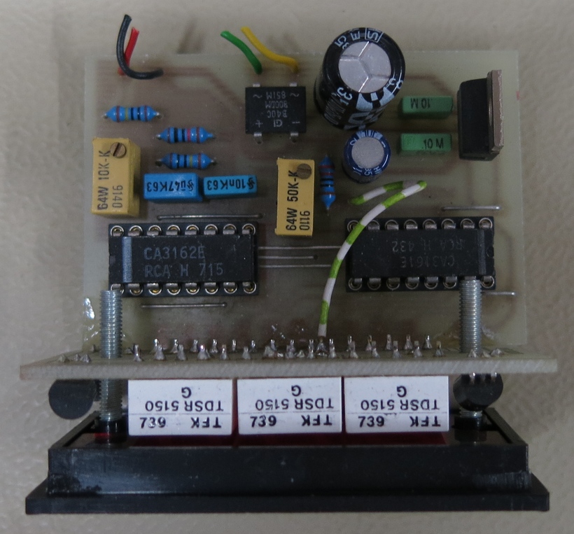

Harald W. schrieb:
> Macht das Sinn? Volmeter mit dem 710x sind doch deutlich billiger.
mal abgesehen das der thread seit fast 2 Jahren wieder aufgeweckt wurde.
Ich verwende die CA3161-CA3162 Lösung lieber als die ICL710X Lösungen.
Einfach deswegen weil die Anzeigegeschwindigkeit über einen Pin auf 96
Messungen / Sek umgeschaltet werden kann. Die ICL Lösungen machen
nämlich nur 3 Messungen/Sek.
Jetzt kann jeder seine eigene Meinung über Sinn oder Unsinn bilden.
Mir persöhnlich ist es jedenfalls wichtig, das die Anzeige
verzögerungsfrei dem drehen an dem Spannungspoti des Netzteiles folgt,
und nicht hinterher hinkt.
Vielleicht hat Bernhard ja die selben Erfahrungen gemacht.
Doch zu bekommen sind diese Ics nur noch zu recht hohen Preisen.
Ralph Berres

#5779547
Ja, weil der Schreiber ein neues 3162/3162 Voltmeter sucht.
Gut, das ist ein Argument. Können die CA3161-CA3162 ICs denn auch
in der Genauigkeit mit den 710x-ICs mithalten? Bei denen ist die
Genauigkeit ja in der Grössenordnung der Auflösung.
Die µC-Lösungen bei ebay können damit m.E. in der Genauigkeit
nicht mithalten.
#5779563
Die CA3161 zeigen von -99 bis +999 an. Haben also eine halbe Stelle
weniger Auflösung als die ICL7106 welche von -1999 bis +1999 anzeigen.
Die Genauigkeit ist bei den CA3161 auch 1Digit, wie bei den ICL7106.
der Anzeigebereich 999 ist halt der Kompromis den man eingeht, wenn man
hohe Aktualisierungsrate wünscht.
DVM Module welche bei größerer Auflösung wenigstens 10 Messungen/Sek
machen sind entweder nicht erhältlich oder zu sehr hohen Preise
verfügbar. Das sind dann Löungen mit Mikrokontroller, welche dann noch
ein paar Funktionen mehr haben , die man aktuell nicht benötigt.
Bliebe also tatsächlich nur den Vorschlag vom Laberkopp was selbst mit
einen Mikroprozessor zu realisieren.
Bleibt die Frage. Warum hat hier noch keiner sowas veröffentlicht?
Also 4 komplette Stellen sagen wir mal 20 Messungen/Sek das ganze noch
kompakt aufgebaut so das es als komplettes Modul z.B. in einen Netzteil
verwendet werden kann, und obendrein noch erschwinglich ist, wenn man
z.B. in einen Projekt 5 Stück benötigt.
Hier sind doch die ganzen Mikroprozessorspezialisten, die sowas doch aus
den Ärmeln schütteln?
> nicht mithalten.
Die machen in der Regel auch nur 3 Messungen/sek.
Ralph Berres
