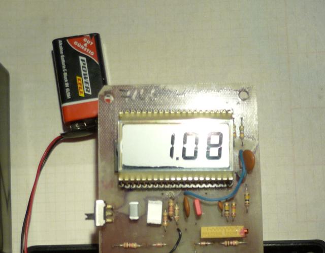

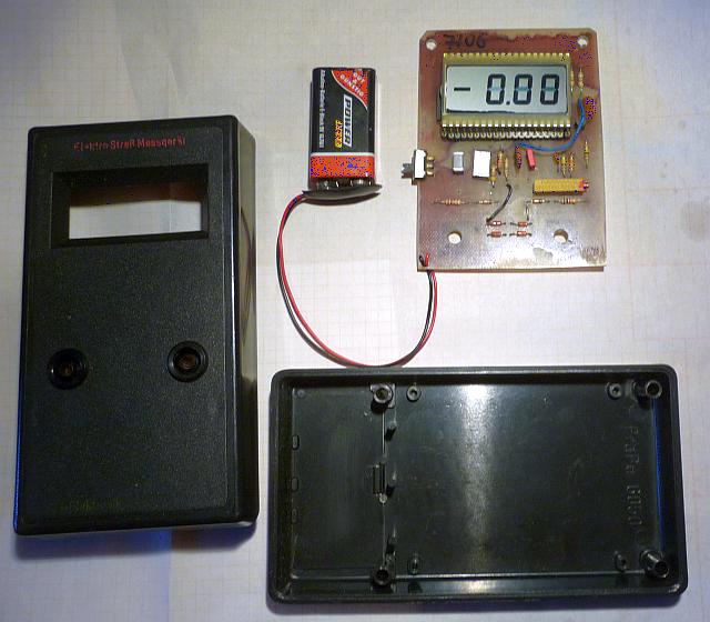

Hab eine skurrile Antiquität gefunden, aka Elektrostressmeßgerät
Gestaunt, geöffnet, dann einen 9V -Block daran gehängt und... funzt
sogar!
Baujahr ~ 1980-er, funktioniert wie der Gottdetektor (Lügendetektor) der
Sciemtology-Sekte aus den 1970-ern.
Nach dem Einschalten gleicht es sich selbst auf +/- 0 ab. Immerhin ohne
jede Wertanzeige, es blinkt einige Male das - und verschwindet wieder.
Berühre ich die Kontakte mit dem Finger gibts eine beliebige
dreistellige Anzeige, je nach dem wie fest. Wie bei einem DMM. Zeigt
halt Hausnummern.
Invertierter Ohmmeter wie bei einem pH-Messgerät in (irgendwas) x 1/Ω
vermutlich mS für Konduktivität.

ICL7106 ist noch heute zeitgemäss.
Nutze es zur Anzeige irgend einen dich interessierenden seriösen
Messwertes.
Ob Spannung, Strom, Temperatur (mit LM35) oder pH-Wert, als
Milliohmmeter oder Lautstärkemesser, ob Hygrometer oder Luftdruckmesser,
ob AD635 basierter TrueRMS der auch Millivolt kann und zumindest über
Audiosignale genau ist, Auswertung eines Geigerzählrohres oder Luxmeter,
die notwendige Zusatzbeschaltung ist meist minimal und leicht zu finden.
Die wesentliche Schaltung ist schon auf der Platine, Platz für ein paar
zusätzliche Bauteile auch.

In den '80ern gab es "Lügendetektor"-Bausätze in jedem Elektronikshop zu
kaufen. Die hingen direkt neben der FBI-Sirene und dem 10W-UKW-Sender
mit BC238B. Die einfachen hatten nur eine LED, kein Display. Den
Anbietern war schon irgendwie klar dass das nicht so ganz ernst zu
nehmen ist, deshalb wurde am Ende der Bauanleitung gerne auf eine
mögliche Zweitverwertung als Blumengießbedarfsanzeige oder
Waschmaschinenauslaufdetektor hingewiesen.
Bzgl Deines Gerätes: miss mal Wasser mit verschiedenen
Verschmutzungsgraden. Solche Leitfähigkeitsmesser wurden gerne an
Aquarianer verkauft.

Das hat Elektor nicht daran gehindert, in Ausgabe 1999/01 ab Seite 21
genau so eine Schaltung mit ICL7106 zu veröffentlichen. Damit die
Anzeige rückwärts läuft hing der Sensor an den REF-Eingängen und die
Wechselspannung kam von der Backplane.
Das o.g. Gerät könnte durchaus ein Eigenbau oder eine Kleinserie gewesen
sein. Und nicht alles was da abgeliefert wurde stellte auch das
technische Optimum dar.
