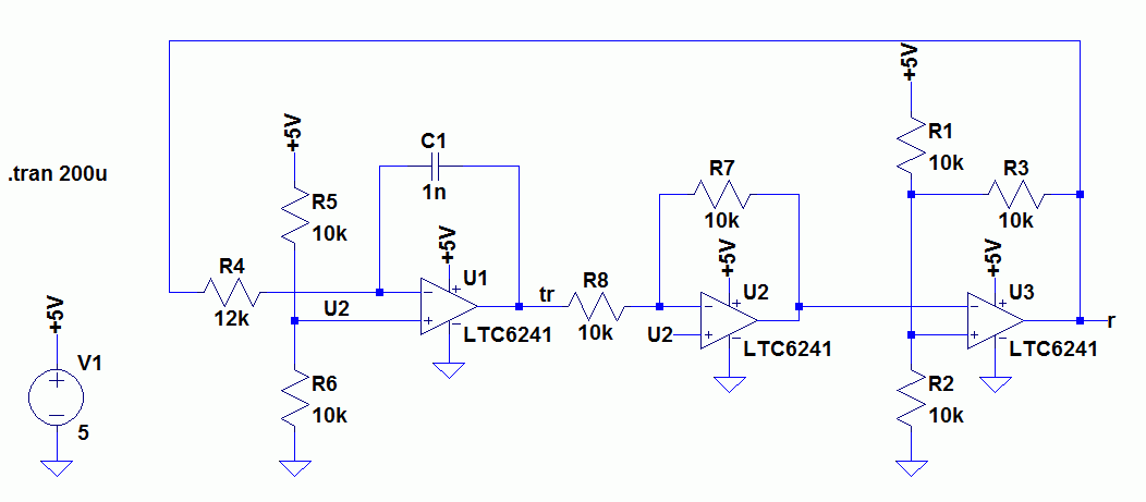

ich komme eigentlich aus der Digitalelektronik-Ecke und bin noch ein
ziemlicher Anfänger, was Analog-Elektronik betrifft. Nun möchte ich für
ein Projekt eine Dreiecksspannung im Bereich von 50kHz erzeugen.
Randbedingung ist, dass das ganze mit unipolarer Versorgungsspannung
läuft. Im Internet finden sich ja zahlreiche Schaltungen, doch die
funktionieren alle nur mit bipolarer Spannungsversorgung. Hat jemand
eine Idee, wie das gehen könnte?
Vielen Dank im Voraus!

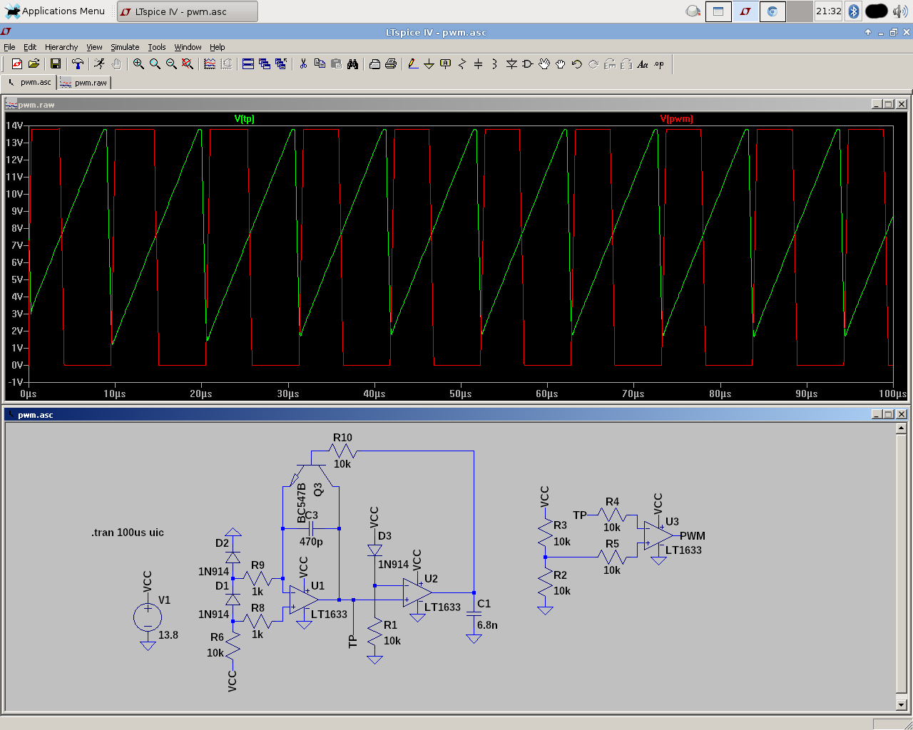

Ich habe da doch noch was zusammen gefrickelt bekommen, was zumindest in
der Simulation zu funktionieren scheint (siehe Anhang). Es ist
allerdings weit davon entfernt perfekt zu sein. Das Minimum liegt leider
ein ganzes Stück über 0V und die Spitzen wind ein wenig rund. Ansonsten
scheint es aber ganz brauchbar, vorausgesetzt das funktioniert
tatsächlich auch in der Realität. Was haltet ihr davon? Habt ihr
irgendwelche Verbesserungsvorschläge?

Helmut S. schrieb:
> Hier mal ein Vorschlag mit Rail-to-Rail Verstärkern. Die .asc-Datei ist
> für LTspice.
Das sieht sehr interessant aus! Vielen Dank! Die ersten beiden Op-Ams
sind einfach zu verstehen. Ganz links ist ein Integrierer und in der
Mitte ein Inverter. Doch mir ist nicht ganz klar, was der Op-Amp auf der
rechten Seite tut. Es schein eine Art Komparator zu sein, die die
negative Eingangsspannung mit einer verkleinerten Version der
Ausgangsspannung vergleicht. Magst du das mal kurz genauer erklären?

Rechts ist der Komparator. Mittels R3 wird die Hysterese eingestellt. Je
kleiner R3, um so größer wird die Hysterese und damit die Amplitude der
Dreieckspannung. Man könnte den Opamp rechts durch einen Komparator
ersetzen. Allerdings sollte der am Eingang und am Ausgang Rail-to-Rail
sein. Da gibt es nicht viele Typen die da passen.
> der Simulation zu funktionieren scheint.
Simulationen sind Schall und Rauch. Wenn du etwas lernen willst, heiz
den Lötkolben an und bau was auf. OK, ohne Oszilloskop lernst du so
vermutlich nicht viel.
> Es ist
Deine Anforderungen sind unrealistisch. Kein OPV der Welt (auch nicht
die sogenannten Rail-to-Rail-Typen) kommt mit dem Ausgang wirklich bis
0V. Schon gar nicht schafft er dann eine scharfe Spitze.
Wenn du mit einer einzelnen 5V Versorgung auskommen willst, dann versuch
doch erstmal einen Generator für ein Dreieck-Signal zu bauen, dessen
untere Spitze bei 1V liegt und dessen obere Spitze bei 4V. Und wenn es
wirkliche Spitzen sein sollen, dann brauchst du schnelle OPV. Mindestens
1MHz Bandbreite sollten es sein, besser 10MHz.
Nix. Z.B. hast du einen Sägezahn-Generator gebaut und keinen für ein
Dreieck.
> Habt ihr irgendwelche Verbesserungsvorschläge?
Klassisch baut man einen Dreieckgenerator aus einem Integrator und einem
Schmitt-Trigger, die zu einer Schleife geschaltet sind. Eines der beiden
Glieder muß dabei invertieren (typischerweise der Integrator).
Die beiden Umschaltpunkte des Schmitt-Triggers ergeben dann die Spannung
der jeweiligen Dreieckspitzen und die Integrator-Zeitkonstante die
Frequenz.
Sowohl Integrator als auch Schmitt-Trigger sind OPV-Grundschaltungen,
die du kennen solltest (und in jedem besseren Buch findest).
Die notwendige Zusatzbeschaltung für unipolare Versorgung ist ebenfalls
Standard und OPV-Grundwissen. Also lies und lerne!
Als Schmitt-Trigger würde sich auch ein 555 (in CMOS) eignen (der aller-
dings selber invertiert). Und statt des Integrators könnte man eine
geschaltete Stromquelle verwenden. etc. pp.
